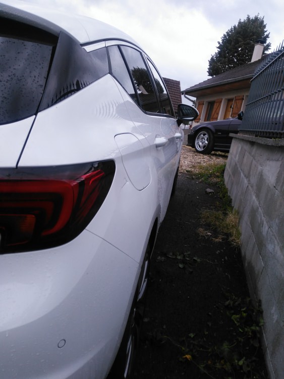

Réparation aile arrière droite par julien m
il y a une heure, m321 a dit :
en faite tu as fait un raccord base
c'est pas mal même au niveau de la teinte c 'est bien tu as fait ça au code couleur ou au spectro?
Oui ça raccorde, au code teinte mère.
Je les commande sur le site central direct(leurs base à l'eau sont pas mal), j'ai pas le temps de passer en boutique pour le spectro:-x, c'est pour ça que je préfère raccorder si possible.

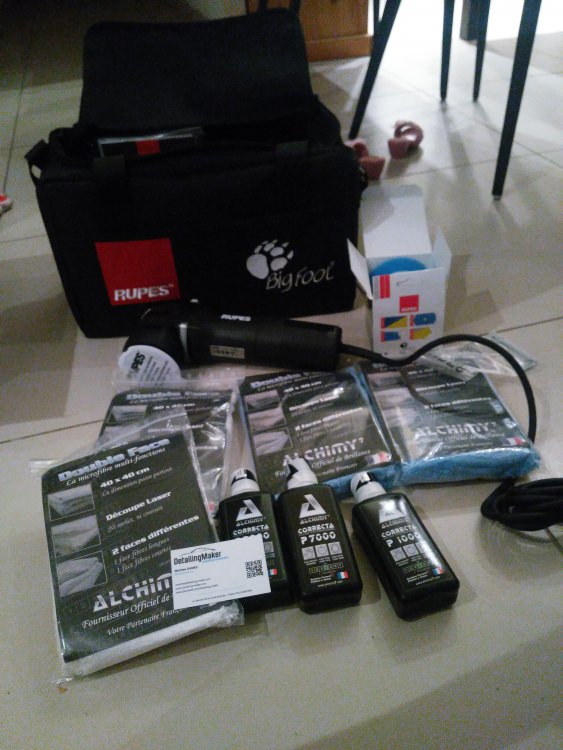

Cette nouvelle venue va me permettre de polir en partielle (enlever un grain une coulure) et aussi de passer aux endroits où la machine avec le pad en 150mm ne passe pas.
Qualité professionnel assurée !!!
Tu vas pouvoir faire du bon boulot ;) Et là dessus je compte sur toi... N'oublie pas de mettre ta paire de chaussure (juste derrière le sac sur la photo) qui va avec :mrgreen:

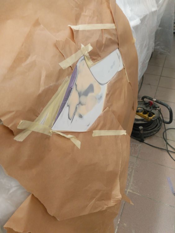

Bon je veux faire de la ///M y'en a marre des autre bagnoles (aile arrière lol). Voici celle commencé hier soir fini à 12h environ...
Avant la photo des mastic une séance de tire clou a été nécessaire.
J'ai pensé à @BarçaM3 et on se rend bien compte qu'avec les bases à l'eau, que le ton de la sous couche doit être le plus raccord possible. Par exemple pour un blanc apprêt blanc obligatoire.. C'est pour ça que l'on voit des caisses d'origine avec des pare choc un peut plus jaune que le reste a cause du fond qui est plus foncé...
En tout je suis content du résultat le client aussi
Par contre j'ai bossé presque toute la nuits avec des micro coupure (sommeil) dû au temps d'attente de séchage des produits. Et ce matin à 8 h je marouflai.
Décapage au disque fibre
Tire clou
Mastic alu dégrossi à la disqueuse grain 36 (outil de carrossier pneumatique)
Mastic finition
Apprêt Dupont en 2K au pistolet poncé au 400 à sec et 1200 à l'eau
Raccord base et vernis volant au bas de caisse avec un diluant raccord en spray.

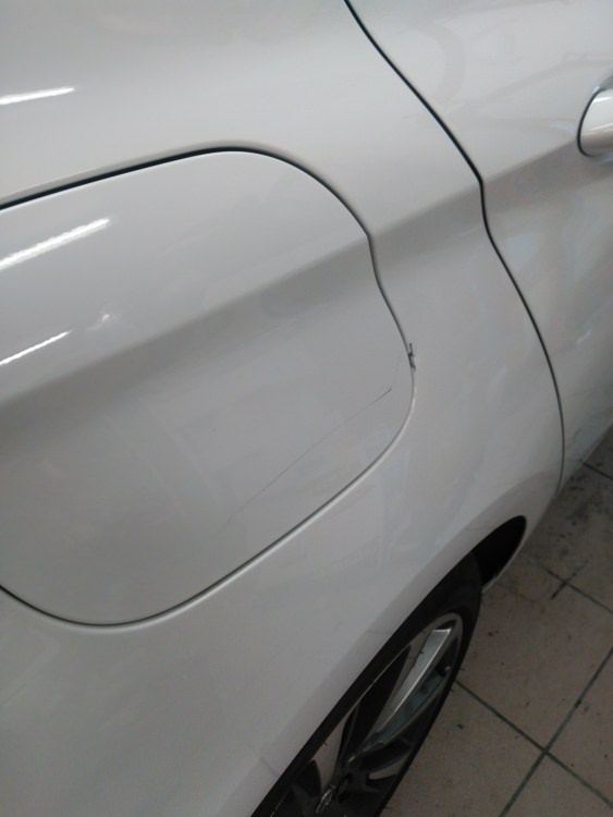

Merci, en plus sur le blanc c'est assez délicat pour le laquage de face on ne le vois pas trop on vois bien le reflet en regardant de côté.
De plus vu que je raccorde la base et vernis le reste de l'élément, il faut être bien soigneu lors du dépolissage des parties à vernis car la moindre tache sur du blanc une fois revernis ça saute au yeux. J'ai déjà vu ça sur des voitures passé en carrosserie. Les gas se font avoir à force de ne pas bosser à l'eau. Là pour depolir le tampon abrasif n'aurai pas suffit car ça ne nettoyait pas le support (logique), mais sur du blanc c'est pas bon. Tu oubli une micro tache ça ressort (en plus la voiture est presque neuve lol). Donc je suis passé légèrement au 1200 à l'eau avec un savon dans le seau.
Au faite sur la photo d'apprêt dans mon garage on vois un gris clair sous le blanc, c'est de l'apprêt en spray que j'avais mis sur la trappe que j'ais ensuite repassé en apprêt blanc je voulait faire un teste. Rien ne vaut l'apprêt en 2K pistolable. Je n'ai même  pas voulu essayé sur mes mastics lol
