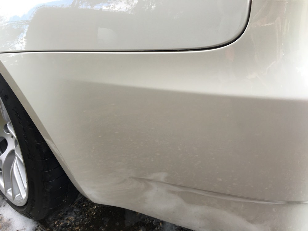

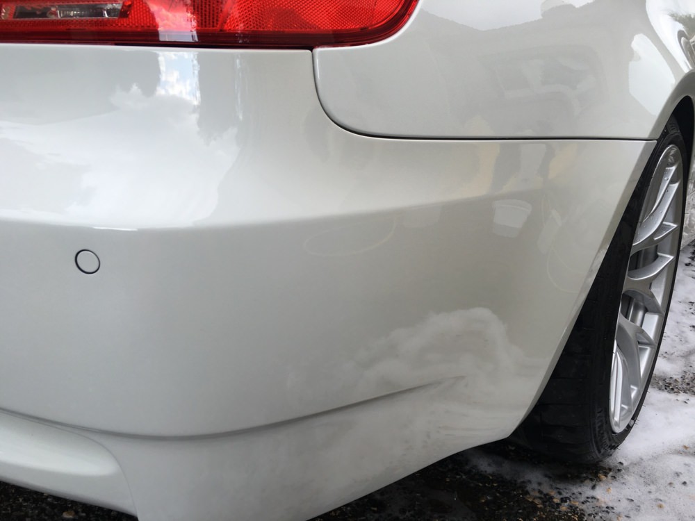

J'ai bien examiner le PC c'est les coté en fait qui on moins de peinture que le reste du pare choc je sais pas d'où ça vien si ça à était mal peint
Salut, on vois bien la différence. Il ya comme un problème de teinte.
C'est plutôt que sur les cotés la différence de teinte contraste avec les ailes mais il doit pas être plus claire au centre !
Y a aucune différence avec la mâle derrière c'est sur les coté c'est en examinant bien avec mon beauf qui connaît un peu en carrosserie qu'on c'est aperçu qu'il manque de la peinture sur les cote part rapport au centre

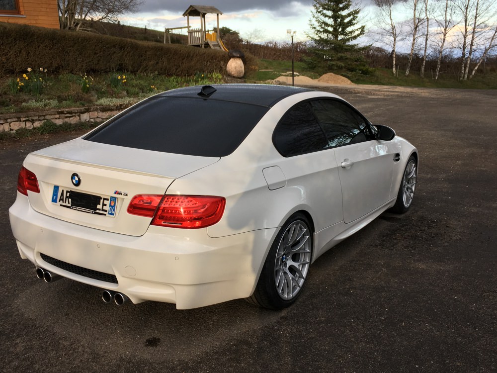

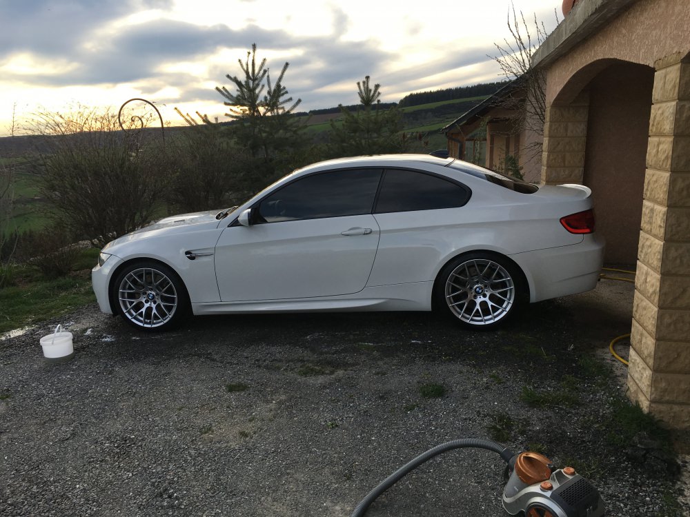

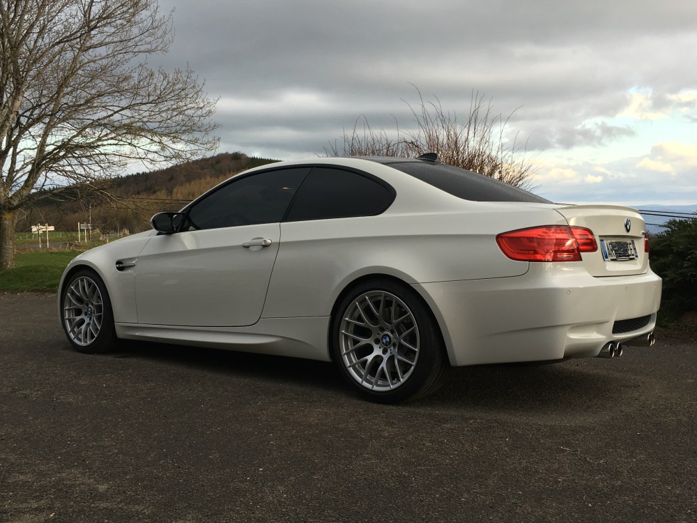

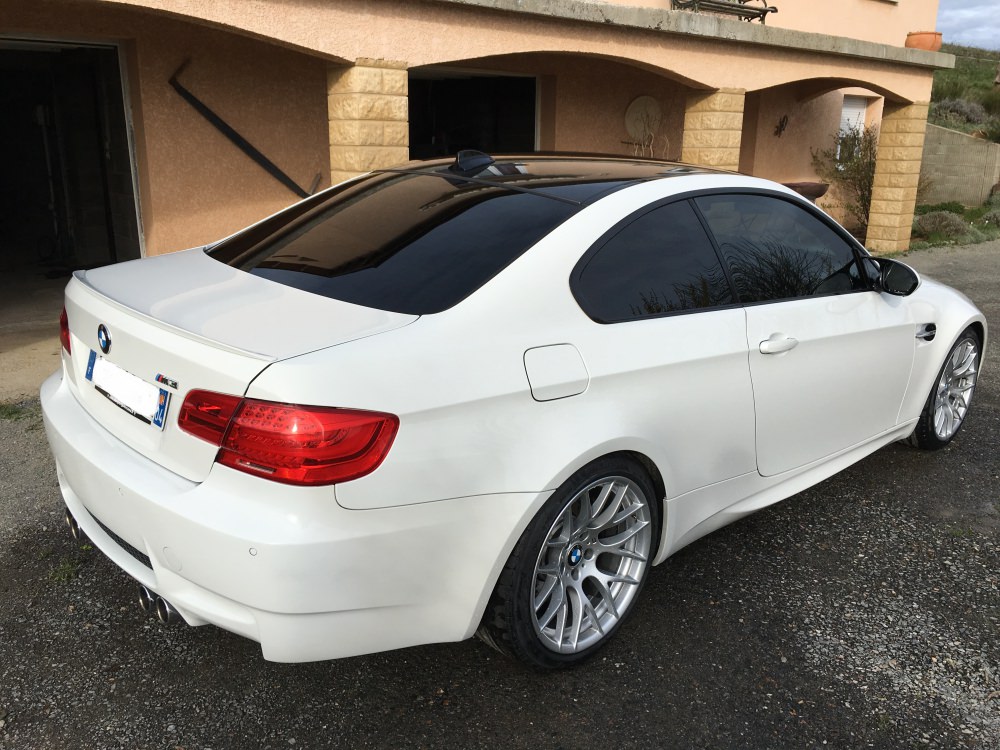

Aurais tu une photo d'ensemble stp ?

Merci bien, d'après ce que je vois, ta malle et ton pare-choc ont la même teinte...ça confirme sûrement une erreur de teinte, ils sont plus "beige" que les ailes..souvent la teinte de l'apprêt en sous couche peur faire varier la même teinte, mais là, ont dirait pas que c'est pas ça.
Sinon certain peuvent prétendre que la différence de matière ne fait pas varier la teinte, ben si sa peux,  mais ça dépend de la teinte et de sa sous couche et aussi, si elle est plus ou moins opaque(la teinte).Ça reste néanmoins assez subtil...
A part ça, sur les photos, je ne vois pas les manques de peinture...
Sur la première photo on le voit clairement ! C'est un défaut de teinte... Tu es sur qu'il n'a pas été repeint avec la malle ? je ne serai pas étonné. On a galéré longtemps sur le pare choc de la caisse de mon collègue, une Carrera 4 grise. On l'a refait 4 fois pour trouver la teinte exact... Bon faut avouer on est un peu tatillon ;)

Oui on le vois sur la première photo, mais je voulais voir l'ensemble...
Les 2 dernières photos (dont 1 enlevée) montrent bien que la malle a la même teinte que le pare-choc

la malle et le centre du PC on aucune différence c'est vraiment que les cote on voit dès pigment blanc de peinture s'estomper plus on va vers la roue

Je pense pas que la malle à était refaite je pense que c'est que le PC  et que le carrossier a merdé sur les côtés on voit la peinture se dégradé à partir de l'arrondi du PC au niveau du dernier détecteur de recul
