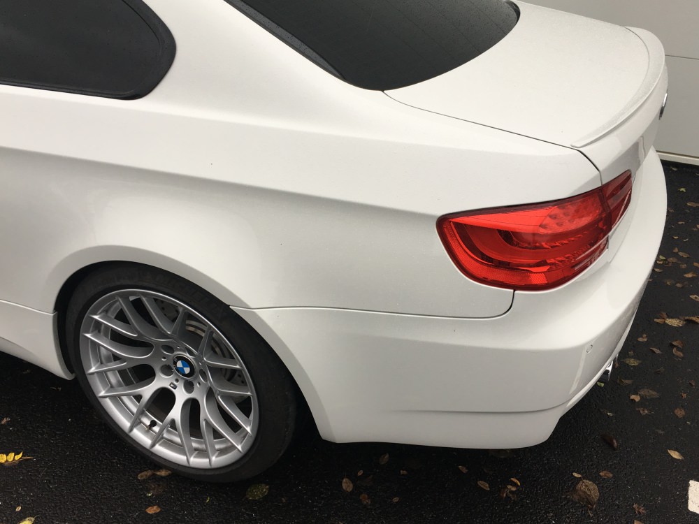

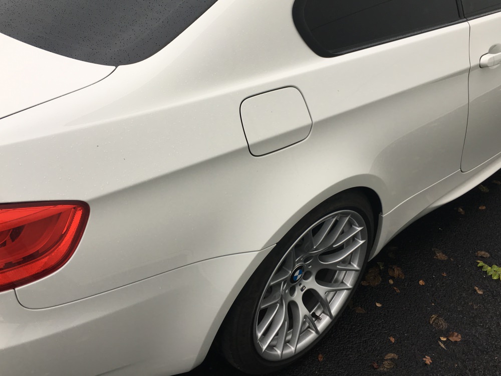

je viens de regarder plus attentivement les photos avant la nouvelle peinture effectivement il manquait de la base sur les côtés , mais honnêtement ça n'aurai pas du être visible comme ça.
je m'explique, un pare choc neuf doit être passé en sous couche blanche pour une base blanche, la teinte bien que mal appliquée était peut être la bonne mais avec les éléments plastiques et les bases à l'eau ça pardonne pas, même neuves les psa renault etc sorte avec des écarts du aux fonds qui ne sont pas raccords. L'avantage c'est qu'à présent le fonds est blanc, lol.

il y a une heure, julien m a dit :
Quand ils l'ont passé au spectromètre lorsque je l'ai amené pour faire le devis ils m'ont dit qu'ils avaient trouvé des petits point noir sur les coté du PC , et m'ont expliqué que ça pourrait venir de projection de peinture
en gros le gars aurait peint une autre pièce a côté et il y aurait eu des projections sur le PC
à l’instant, BarçaM3 a dit :
possible mais il est vraiment  joueur avec du blanc, ça pardonne pas
 il aurait donc passé deux teintes différente dans la même cabine pour économiser du fric au séchage(étuve)
mais bon bizarre que tu ait juste ces anomalies sur les côtés, tu aurait eu des effluves ailleurs, j'opte pour ta première hypothèse, enfin c'est pas grave. Tu as un beau parechoc à présent, c'est le principal.:nickel8:

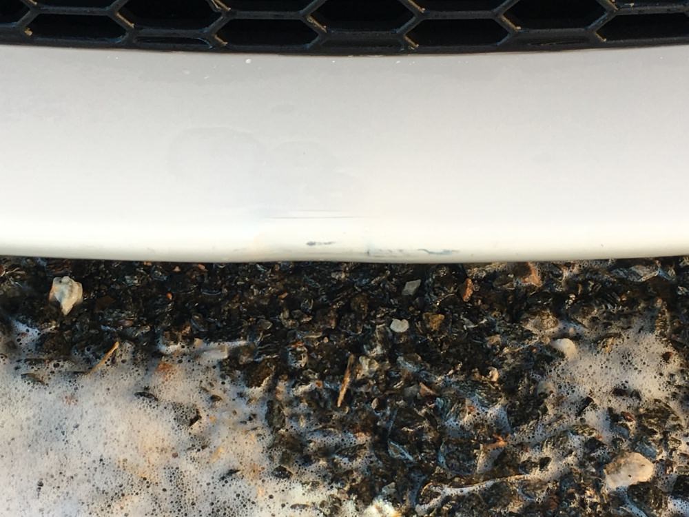

Et voilà j'ai pas fait attention quand il m'ont rendue ma M et aujourd'hui en la nettoyant je me suis aperçu qu'elle était accroché sur le bas du PC avant
Il y a 3 heures, BarçaM3 a dit :
Comment leur prouver que c'est eux, c'est la merdre.
Il est légèrement déformé en plus
On a fait l'état des lieux quand je l'ai laissée mais quand je suis allé la chercher j'étais tellement focalisé sur le PC arrière que j'ai pas fait le tour
je les ai appelés ils m'ont dit qu'on verrai ensemble le 28 quand je doit leur ramener pour le cata
En plus je sais pas si ils vont pouvoir rattraper la déformation ou si il faut carrément changer le PC
 je crois que je vais pas pouvoir attendre jusqu'au 28 sans savoir quoi , je me demande si je ferais pas bien de leur faire voir dès demain
je suis dégoûté
Il y a 1 heure, BarçaM3 a dit :

Retourne y c'est abusé franchement....

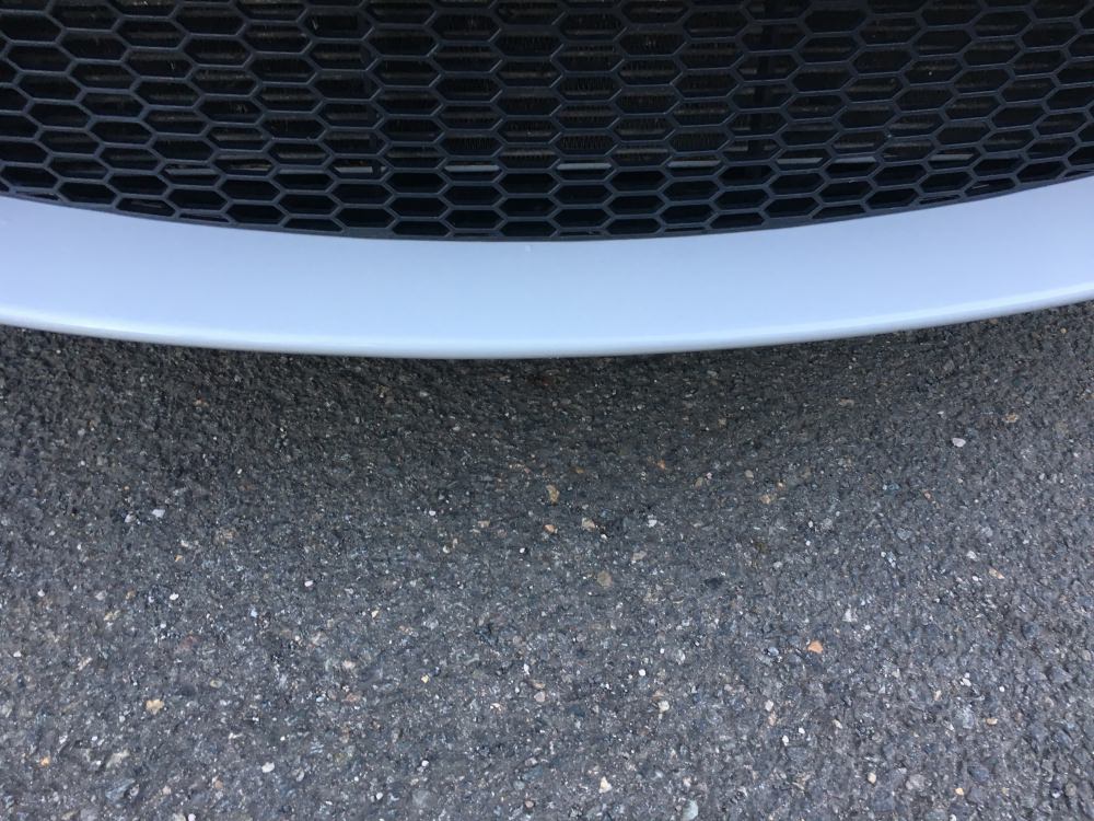

oui la déformation ça se rattrape.. Je me souviens avoir beaucoup plus déformé que ça mon ancien PC de ma 335I pack M, j'étais prêt à en acheter un neuf quand le carrossier ma dit qu'il allait s'en sortir.. et effectivement, nickel.
Vous pensez que ça peu ce rattraper sans repeindre le PC en entier ?
Pour moi c'est faisable, en bas du pare choc (petite zone) en passant après le vernis avec un spray de diluant pour raccord volant. (Pour raccorder le vernis sans démarcation)
Mais bon c'est pas tout le monde qui le fera. Certain dirons qui ça risque de se voire et d'autre non...

Ils était pas très convaincu que ça venais d'eux (moi je pense que c'est chez le carrossier que ça c'est fait,pas à la concession)mais c'est bon il l'ont prit à leur charge
je vais la récupérer demain il m'ont arrangé le PC mais il l'ont pas repeint entier Ils ont juste repris la zone d'après ce qu'il m'ont dit
je verrai  bien demain
Modifié par BarçaM3
oui donc ils ont fait comme cité au dessus
