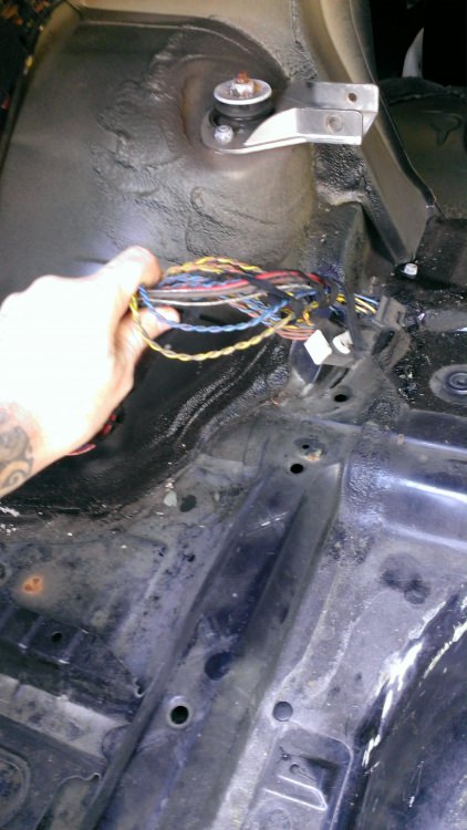

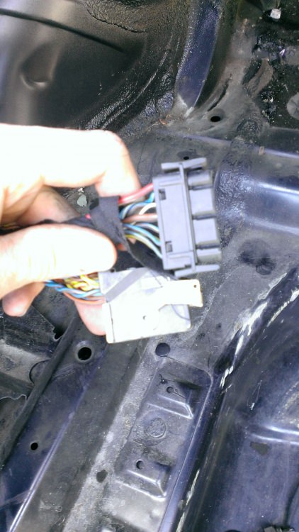

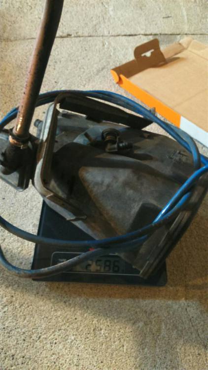

Aujourd'hui j'ai enlever un peu de poids inutile en virant quelques autres garnitures, et je me suis trouvé face à des cablages dont je ne connais pas l'orgien dans le coffre, et surtout des cables debranchés.
Alors je supose que un correspond au chargeur CD ( que je devais donc avoir en options d'origine mais qui a été enlevé)
Je viens donc voir si quelqu'un saurait kezako? et donc si je peux tout virer histoire de faire de la place.

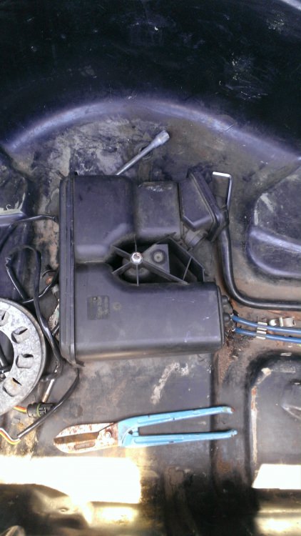

Et dans le coffre, ce gros truc noir moche c'est quoi? la mise à l'air du rservoir d'esssence? vu que je projette de decouper la bac a roue de secour comment je peux supprimer ce truc?
merci les amis

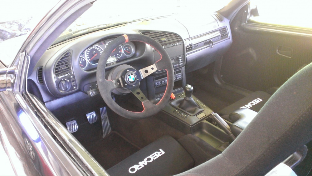

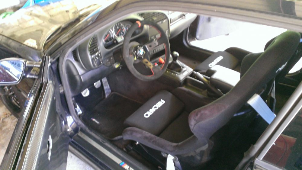

Et en prime une petite photo de mon inérieur tel qu'il est aujourd'hui.
Ps j'ai pas vu , j'ai pas pris en photo le cable que je pense être le chargeur CD, mais ya une etiquette blanche dessus marque "CD Change, cable noir et fiche ronde" je vous met ca demain"
Bizarre ton truc dans le coffre. C est la 1ere fois que je vois ça !!
C'est le filtre a charbon actif de recyclage des vapeurs d'essence.... Poubelle pour les puristes, c'est très lourd en plus.:oui:
Il me semble que toute les 3,2l en sont équipées, avec sa disposition dans le coffre.
Les 3,0 c'est dessous le vase d'expansion
Modifié par julien m
phase 1 sous le bocal de LDR ... phase 2 dans le coffre ...
donc grosso modo date de transition = été 1996

et precautions specifique pour enelever ce truc?

Toujours personne ne saurait comment enlever mon machin dans le coffre?

Sur mon Z3M le canister le truc pas beau noir de ton coffre pèse 2,586 kilos.
Je te conseille de mettre un clapet anti retour sur la mise à l'air de ton réservoir une fois cette horreur enlevée.
C'est un élément de sécurité en cas d'accident. Le réservoir ne pouvant pas se vider par là.
J'ai mis un clapet de réservoir de moto d'enduro ou cross. Pas cher simple efficace.
http://www.wolff-ktm.com/reservoir/1883-clapet-anti-retour-acerbis.html
Au bout de la durite un filtre de récupération (filtre à essence de vieille Alfa), qui évite l'entre de saletés

Le copain vec sa M3 compresseur m'a pas dit, mais je suis allé le voir tout à l'heure et il a coupé le bac a roue et enlever aussi ce truc moche^^
Et lui aussi savait pas trop comment faire ca bien, on va tenter ton astuce du coup!
Niquel! Merci!
