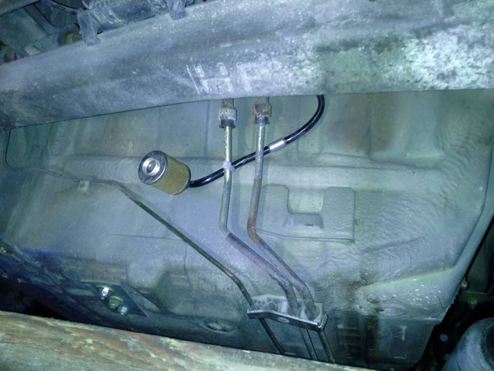

Perso je pense faire comme sur la photo!
Mets un clapet anti retour à  7 euros , je n'en vois pas sur ta photo, en cas de retournement l'essence se déverse, super pour allumer un éventuel barbecue....
