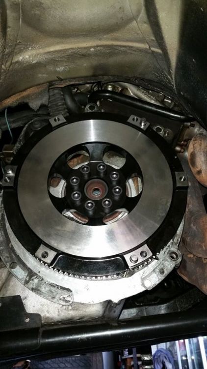

Donc on a bossé sur l'embraye et le VM....pas encore tout a fait fini mais ca se profile bien...
Tout d'abord les piéces HS et leur état...je m'attendais à pire pour l'embrayage, par contre le mécanisme a bien morfler!
Au démontage  pettit check up, et plutot content de voir que le seal oil coté boite ne fuit pas, c'etait même super clean je vous laisse en juger parles photos!

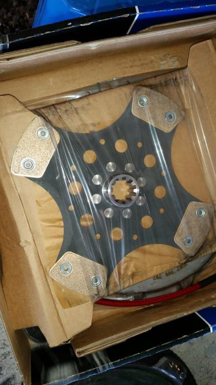

Les nouvelles piéces, avec un comparatif des VM !

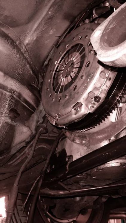

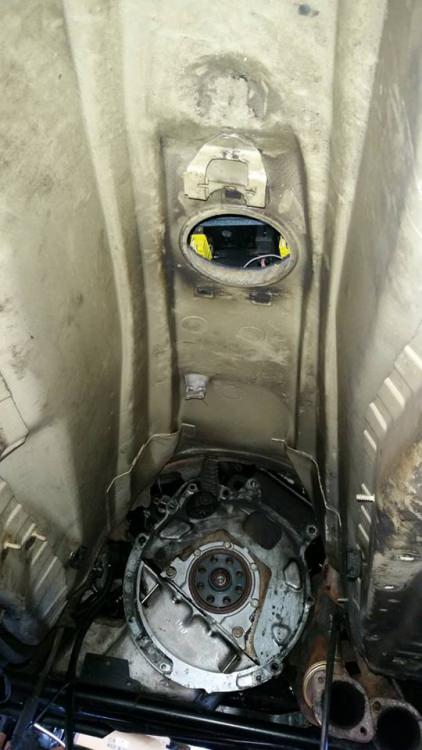

Le tout une fois monté!! reste encore du boulot!
et puis j'etais un peu fatigué de rester là dessous du coup j'en profite pour démonter l'admission et faire un peu de netoyage, revoir l'actuateur et le systéme des papilons!
Du ménachhhhhhe!!
Reste pas mal de taf' là!

Et bien, t'y as pas été de main morte avec ton ancien embrayage. :mrgreen:  Belle couleur bleutée sur l'ancien disque de friction, typique d'une bonne chauffe. :-o
Pour le nouvel embrayage, tu peux rouler normalement avec directement, il n'y a en principe pas de rodage particulier. A moins que tu as reçu une notice avec ton embrayage indiquant un rodage spécifique ?

Je crois que le shop s'est planté de disque de friction!
Il me paraissait bien mince, et je trouvais qu'il y avait de la place la dessous!
et surtout j'avais pas fais gaffe, il correspond pas du tout à la photo du shop!
Je suis supeeeeeeeer blazé!
J'espere qu'il vont me renvoyer le bon très vite! sino je l'ai dans le croupion! purée surtout au prix auquel je l'ai acheté tout ce bordel!

Apparement, d'après drift shop, on l'aurait monté à l'envers....
Sur la photo que je vous ai mise, ca serait la face moteur...or sur celui qui était monté c'etait l'inverse donc j'ai remonté comme c'etait sur l'ancien...apparement c'est pas pareil sur tous!

boite retombée, sens du disque de friction modifié, reste à remonter et tester, ca sera pas avant lundi...
