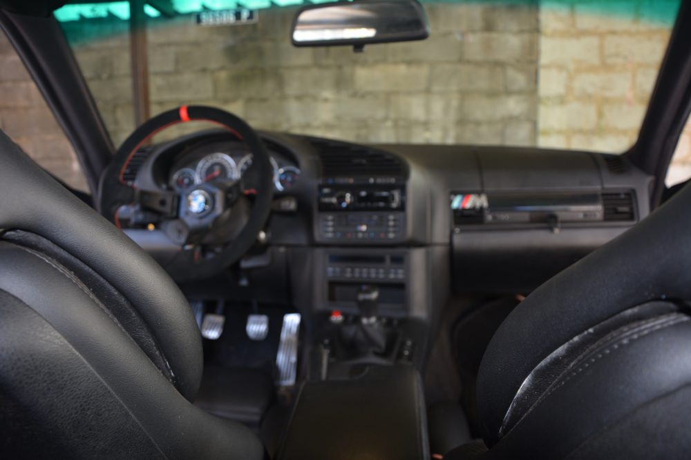

J'ai enfin fait quelques petites photo de l'intérieur, qui est pas super propre là comme je bosse sur la caisse!
Intérieur que je vends finalement dans son intégralité pour passer sur des RECARO spg.

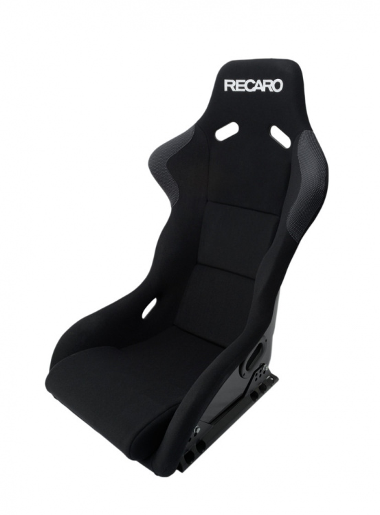

D'ailleurs si quelqu'un a une bonne adresse pour en commander et livrer à tahiti.
Autres questions, les fiaxtion latérales proposées par recaro sont-elle bien? je veux dire niveau reglages en profondeur des siéges et surtout de la hauteur?
Sachant que je ne veux pas mettre de glissiére! (je met les photos des produits)

Et puis un Siéges RECARO en commande + fixations latérales.

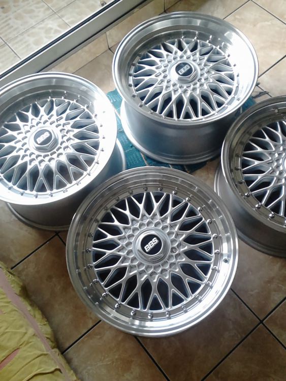

Les jantes sont superbes. Laisses les de cette couleur surtout.
Essayes autant que possible de ne pas trop vider la voiture, elle y perdrait de son charme.
Splendides ces jantes :lover:

Pour les jantes, maintenant que je les ai en mains...je suis plus sûr de peindre, et si je le fais ca sera que la piéce centrale en gris foncé ou un beau noir bien brillant!
Mais faut s'imaginer que je n'aurais pas la partie avec le logo et le cache ecrou car je suis en Goujon...a voir sinon a faire usiner cette partie et faire percer des trous en 5*120 ...faut que je vois qui pourrait me faire ca sur tahiti!
En tt cas merci a vous deux pour vos commentaire^^

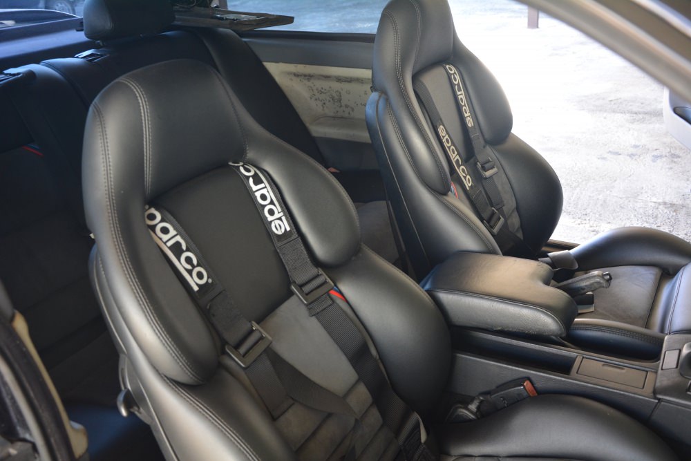

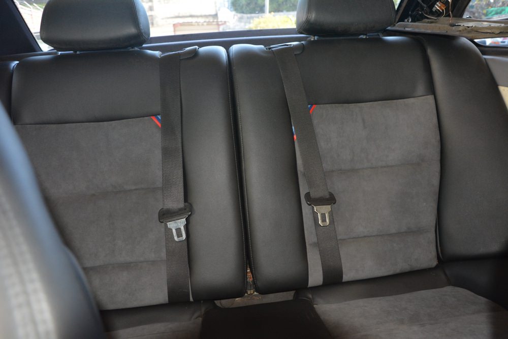

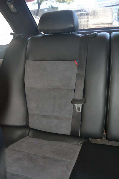

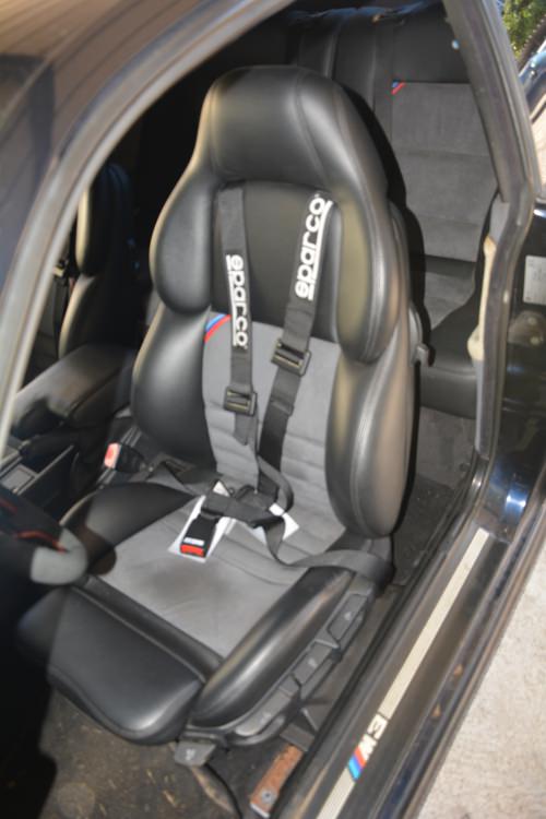

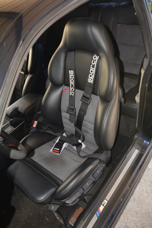

Au fait qu'en pensez vous de l'intérieur que j'ai fais refaire? Siéges avant + arriéres.
Modifié par keariki'i
Tes sièges sont très beaux ,l'alcantara rend vraiment bien(pourtant je préfère full cuir) :nickel8:
C'est toujours beau quand c'est neuf ;-)
Tu les as trouvée ou tes jantes, ce sont des repliques je suppose?
La rouille sur les points d'ancrage des sièges c'est moins beau que les sièges :ph34r:
En tout cas le sellier à fait un beau travail.
Oui j'aime bien aussi les sièges :nickel10:

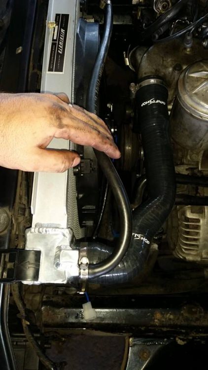

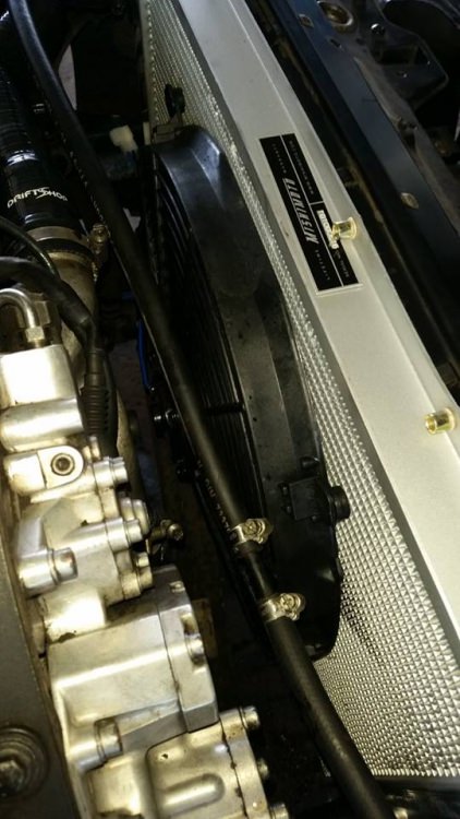

D'ailleurs aujourd'hui je m'y suis mis, courroie, galet tenduer et pompe à eau ca y est c fait!
Radiateur et ventilo posés visco sorti etc...
Me reste la vidange avec les filtres qui vont bien+ raccorder le spal éléctriquement.
quelques photos!

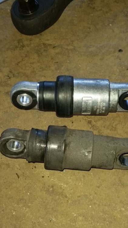

J'ai donc changé ma pompe à eau et son galet, courroie accesoire et le tendeur+ passage en radia ALU et durites silicone+ spal electrique.
j'ai bien fait de changer tt ca, la pompe à eau comme vous allez le voir est completemet oxydée!
Du jeu sur la courroie et les galets!
places aux images^^
