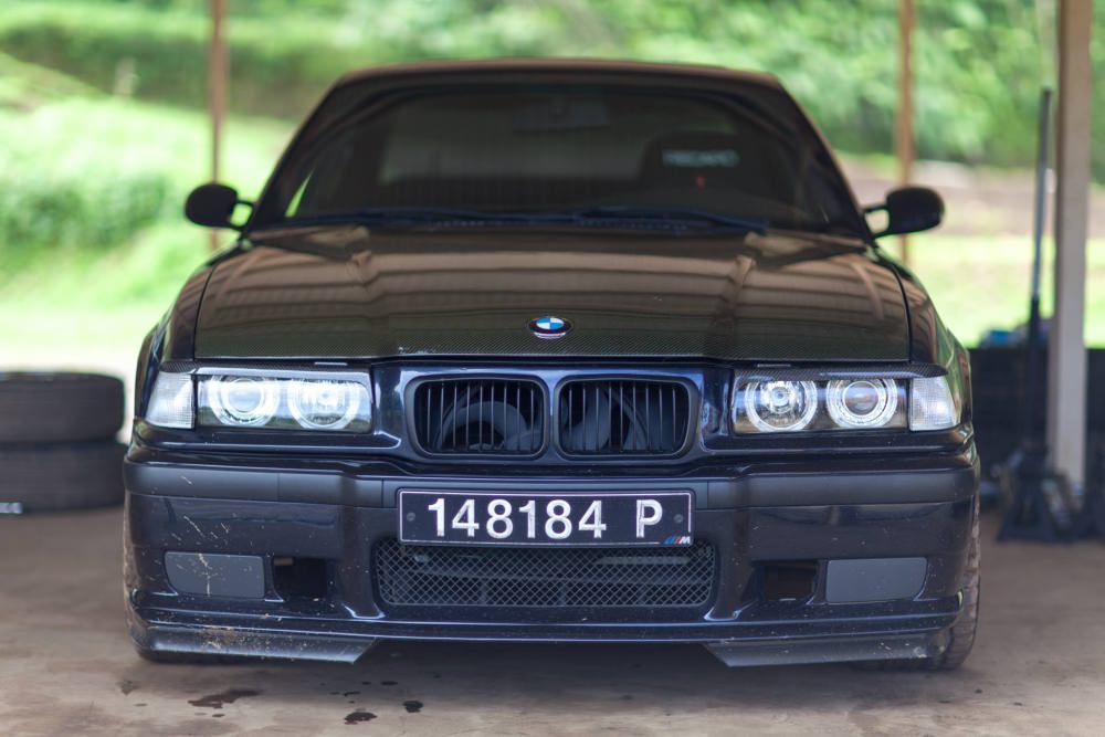

Fous la paix à mes paupiéres hahaha!!
Mais c'est vrai qu'en les voyant de face en photo le rendu....bof, je vais ptet les virer à voir!
