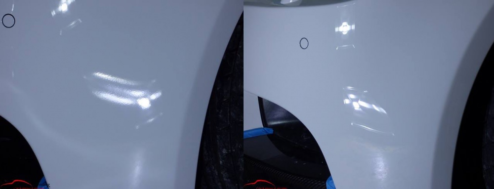

Nettoyage et défauts ...enfin quelques uns des défauts ..

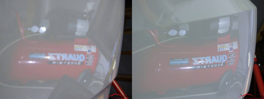

ici un 50/50 peau d'orange et sa video a regarder en HD

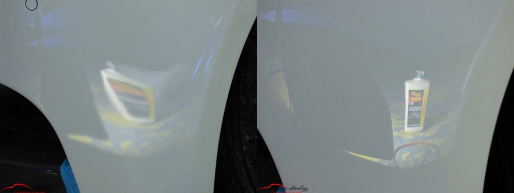

Puis c'est au tours du capot et de ses superbes courbes :
vous aimez les videos en HD alors c'est ici pour le rendu :
Quelques refles maintenant qu'on y voit plus clair .. :
Avant /apres .. correction peau d'orange

Petite photo de ce capot au soleil ....8)
