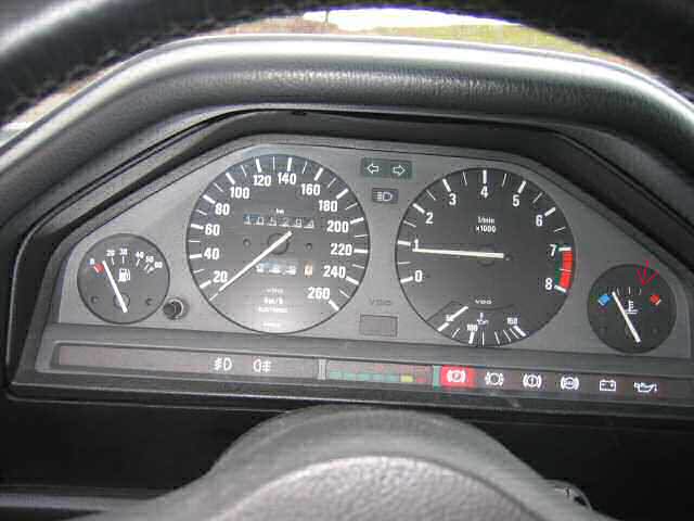

Une petite question :
Sur circuit ma temperature d'eau monte souvent au cran au dessus du milieu :
Je fais donc quelques tours pour refroidir un peu...
Est ce normal ou mon calorstat est HS ?
Dangeureux pour le moteur ?
Ou est la limite a ne pas franchir ?
ça c'est de la photo super high quality avec une superbe flêche rose gay bien visible 8):+1::up::lol:;)
Oki......je sors, d'autant plus que je n'ai pas réponse à ton soucis :lol:

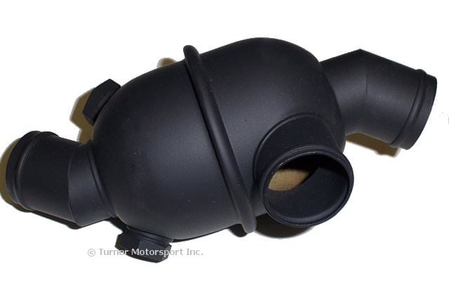

Voila la tronche qu'il a :
Je pense a supprimer le calorstat, mais comment faire ? Je peux vider ce bout de plastique ?
J'ai bien la solution de faire faire une piece en metal qui reprend la forme de celui ci, mais si je peux garder le mien et le vider, je prefere ...
Le but est de ne plus jamais etre embetté avec ce genre de $^*$^ù et je ne roule avec que sur circuit ...
est ce que tu peux nous dire combien ça coute? si ce n'est pas trop chere il vaut mieux ne pas le vider! en hiver tu risqueras de casser tes pistons!crois moi,c'est juste un conseil d'ami!
Je ne roule pas en hiver avec, puisqu'elle ne roule que sur circuit ...
La piece neuve coute un peu plus de 100€ ... Mais la n'est pas le probleme, il risquera toujours de se coincer ...
ou est le problème? tu es encore à un cran de la zone rouge, c'est normal
par une température comme ces derniers temps que ton aiguille monte un peu plus haut surtout sur circuit. Il serait interessant de connaitre ta temp. d'huile et je te conseillerais de monter thermometre d'huile. Si ton calorstat était bloqué tu serais depuis longtemps dans le rouge
c est clair moi j ai eu une E30 320i et en ville la tempé montait pareil :roll:
mon ventillo déclanche a cette température sur ma M3 E30, je vois pas trop ce qui t'inquiete...

je suis passé chez mon sponsor ce soir pour qu'il regarde ça ...
Premierement la 2eme vitesse du ventilo ne se declenche pas ...
Deuxiement, le ventilateur est trop eloigné du radiateur (environ 2cm).
Troisiement, il faut que je demonte le calorstat pour verifier ça ...
Quatriement, je vais mettre la 2eme vitesse du ventilo sur un inter.

J'ai démonté le calorstat et c'est bien le fautif ...
La partie qui ouvre et qui ferme se balade dans le boitier et etait en travers ...
