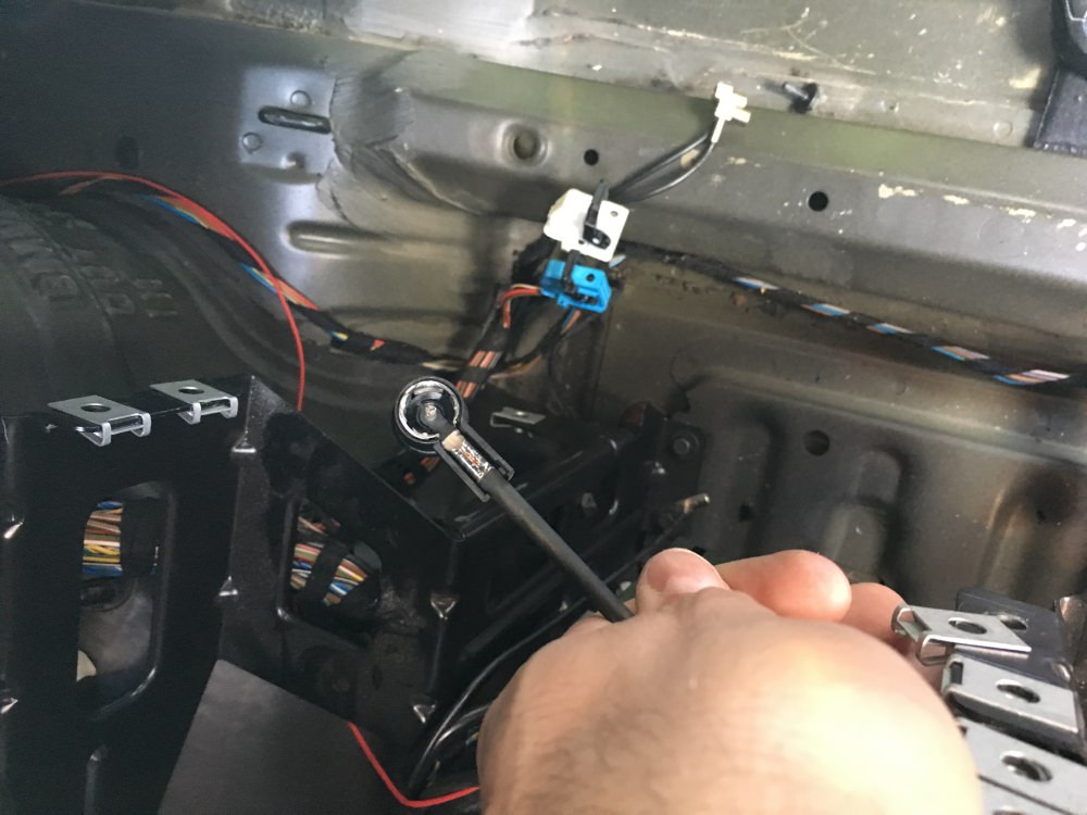

Je pense que c'est ca mon câble d'antenne

Il me semble que celui à 80€ suffit, l'autre il y a beaucoup plus de truc comme un cable vidéo si ma vue est bonne.
Ok, merci
Il te faut quoi comme cable ? un 17 pins ou un 40 pins ?
40 pins
C'est juste la rallonge de 5m + antenne qu'il te faut donc ? Cable universel rien d'autre avec 40pins de chaque coté  ?
Ou connecteur 40 pins d'un coté et connecteur spécial pour ton poste de l'autre ?
Je pense il me faut la rallonge 40 pin de chaque cote
Modifié par vanos13
Le plus simple est de démonter afin de vérifier quelle rallonge il faut : 17 ou 40 pins.
C sur c est 40 pin , j ai tous demonter derriere et j ai bien la broche 40 pin
Modifié par vanos13
Donc du 100% universel.
Je me méfie parce que parfois ce genre de poste chinois nécessite du 40 pins d'un coté et du spécifique pour l'autoradio de l'autre...
Alors si c'est du 40 pins universel, tu dois pouvoir trouver ça à bien moins de 80€ ;)
En effet je le trouve pour 40€
Ah ! Bien mieux non ? ;)
