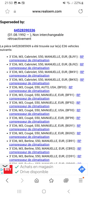

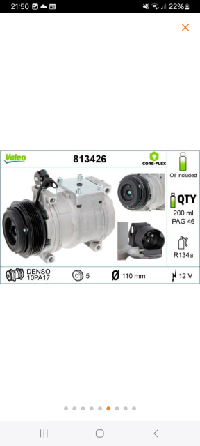

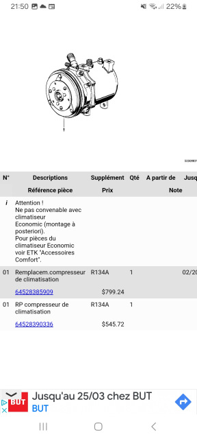

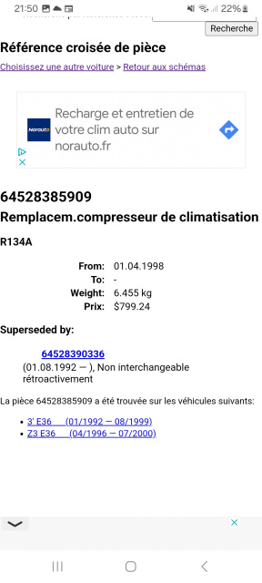

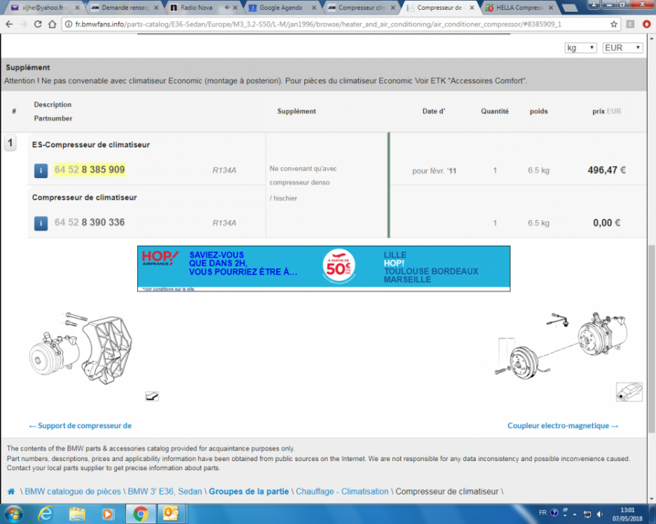

Hello
Mon compresseur étant possiblement hs (la climatisation fonctionnait puis tout d'un coup une odeur bizarre et circuit rechargé le compresseur ne redémarre plus), quelqu'un sait il quelle est la réf exacte: il y en a 2 sur l'etk:
comment_919677
2 ref??? une est l'Echange Standard et la seule disponible, l'autre est le neuf et indiso....
comment_919681

comment_919689
Pour les refs  la deuxième est trouvable sur le net, et comme un jour un mécanicien m'avait expliqué que es cela pouvait être soit neuf soit reconditionné je m'y perd un peu... mais je vais suivre ta remarque.
Je vais voir avec mon mécanicien pour qu'il essaye de shunter l'alim au vu du tarif du compresseur et de l'embrayage je préfère être sur.....
