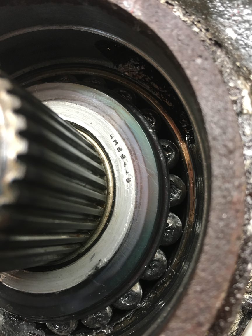

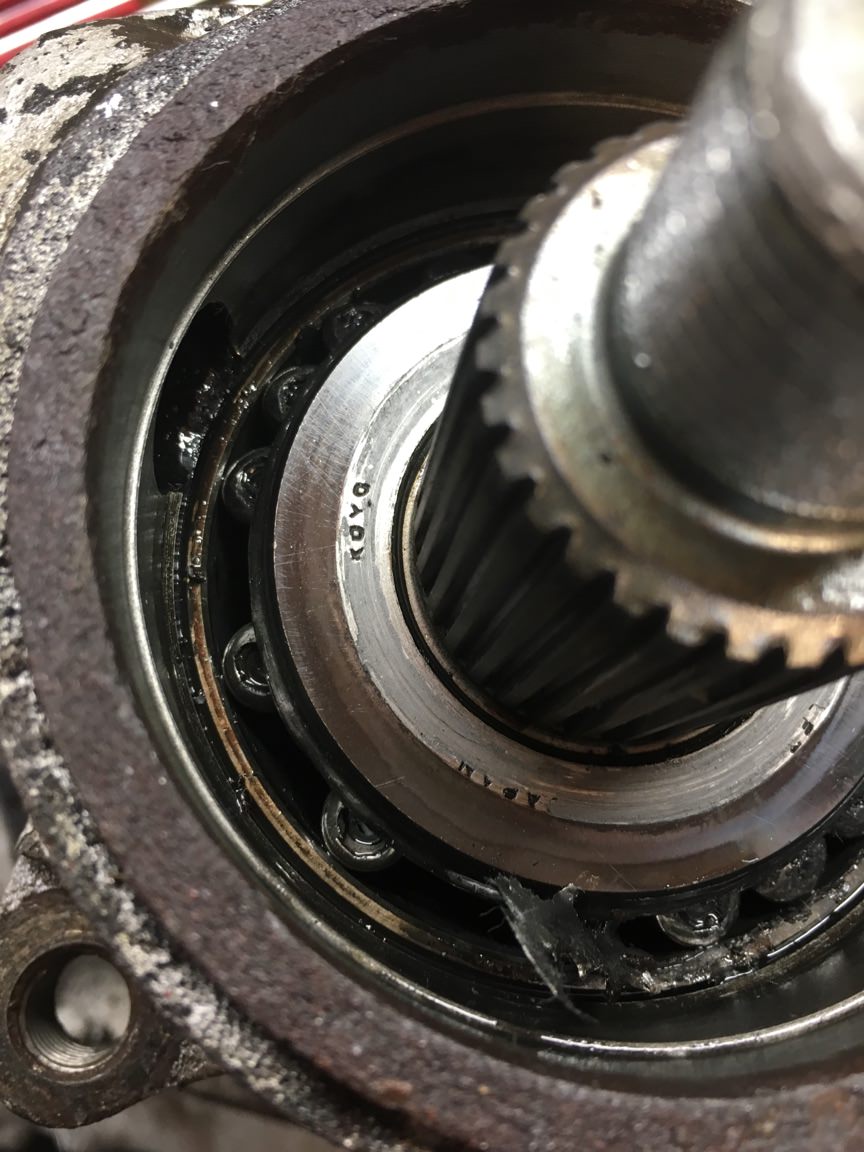

Pont m3 E36 3.2
oui , de toutes façons , c'est fait , c'est fait ...
mon intervention n’était en aucun cas une critique négative ... mais plutôt un conseil ...
ce qu'il faut espérer , c'est que cela servira à ceux qui ont lu ce post ... et que pour toi qu'il n'y ai pas trop de dégâts ...
C'est un peu pour cela que je les poster car je n'est trouver aucun sujet avec un problème identique , a croire que je suis le seul ..."surement" a avoir fait une boulette pareille sur la toile.. mais bon comme ta dit c'est fait c'est fait ...
dis toi que tu es peut être le seul à avoir eu l'honnêteté de l'avouer et de l’écrire ...
car c'est une boulette de débutant , due à la vivacité ( passionnelle )  et à l'envie de jouer de suite avec son jouet ...
on en a tous fait des boulettes ...

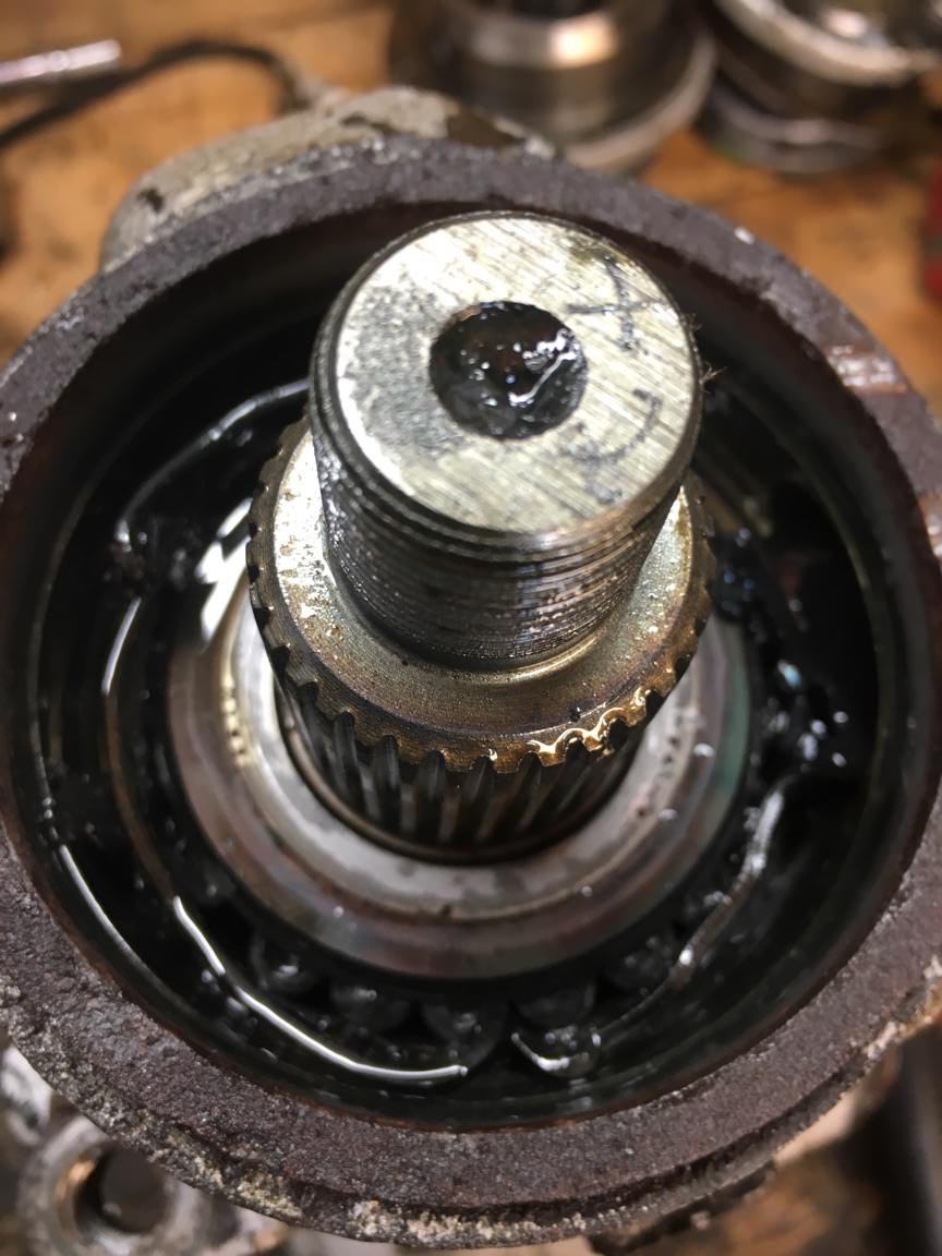

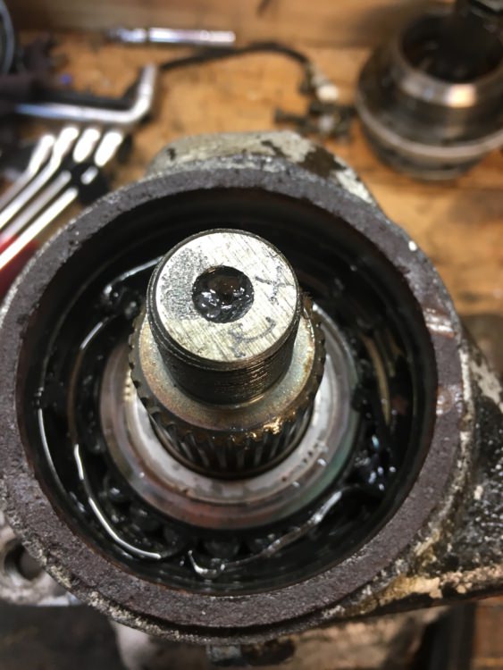

L’état du roulement sur le nez de pont il à tous simplement explosé..
Modifié par laurenzo07
Pulvérisé. ..
aïe bon courage pour la suite
Je met a jour mes aventure pour mon pont il a était refait a neuf par  M3motorsport                        que je remercie au passage ;). :up:
Le pont est de nouveau monter sur la voiture et sa tourne nickel .
:nickel8:!!
