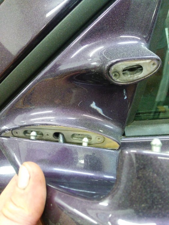

Ma coque de retro(E36)s est désolidarisee de l embase.quelle type de colle serait adaptée pour la refixer sur l embase?
Je comprends pas le principe...il y a 3 tetons de merde...
Et apparemment le rétro était déjà collé vu les traces.... bricolé???

 Salut sedan 78 normalement pour le remettre en place en premier celui du haut ensuite celui de droite face et le gauche en pression comme un bouton*(bouton pression ) en démontant la platine du retro sur la portiere tu peux mettre de la colle par l intérieur sur les 2 du bas
Le problème est que j ai  les tetons mais sur l embase il n y a pas d'inserts femelles donc le côté 'bouton pression' oualou. ...
J ai jeté un coup d oeil sur l etk mais on voit queue dalle.. je pige pas le système. ..De toute façon il doit me manquer un ou des éléments du puzzle... je trouve curieux qu il n y ait pas de joints non plus entre les bras de la coque et l embase fixée sur la porte...

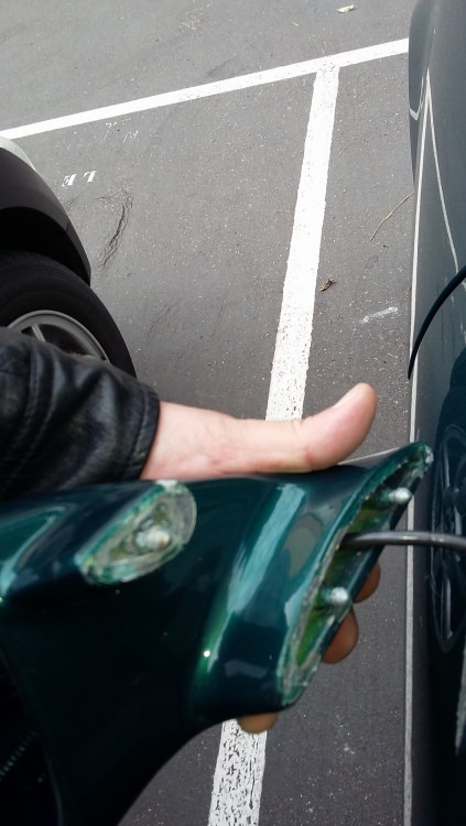

Je vais t'en déboîter un en stock ou la mienne tu va pouvoir comprendre
Ah oui, je suis preneur, merci beaucoup...
Quand tu auras le temps car de toute façon dans l urgence j ai du le recoller mais je doute que ça le fasse longtemps...
il y a 1 minute, sedan78 a dit :
Je viens de te le déboîter a l'instant
Pour le bas les "barres ressort" sont en bas et pour le haut en haut comme on peut le voir
:perenoel::perenoel:Oui de mémoire, ça ressemble à ça mais il n y avait aucune résistance au déboitement quand je l ai représenté (à sec avant collage)ni à l emboîtement d ailleurs.
