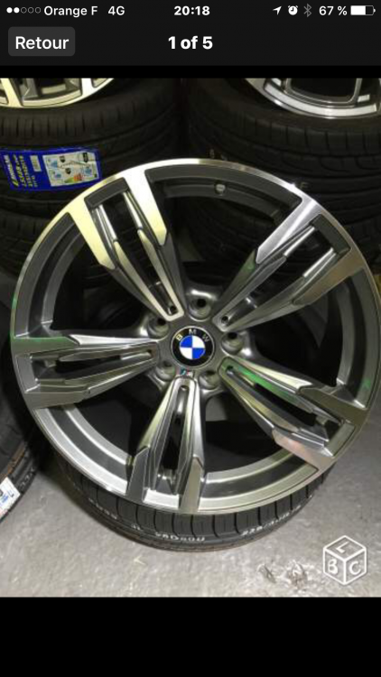

je vien de prendre la route et tremblement toujours pareil je l'ai ramener cher un pour pour un autre equilibrage et les roue avd et ard on un petit saut .
Résolu alors ?
Non toujours pareil je vais changer les jante vous en penser quoi
