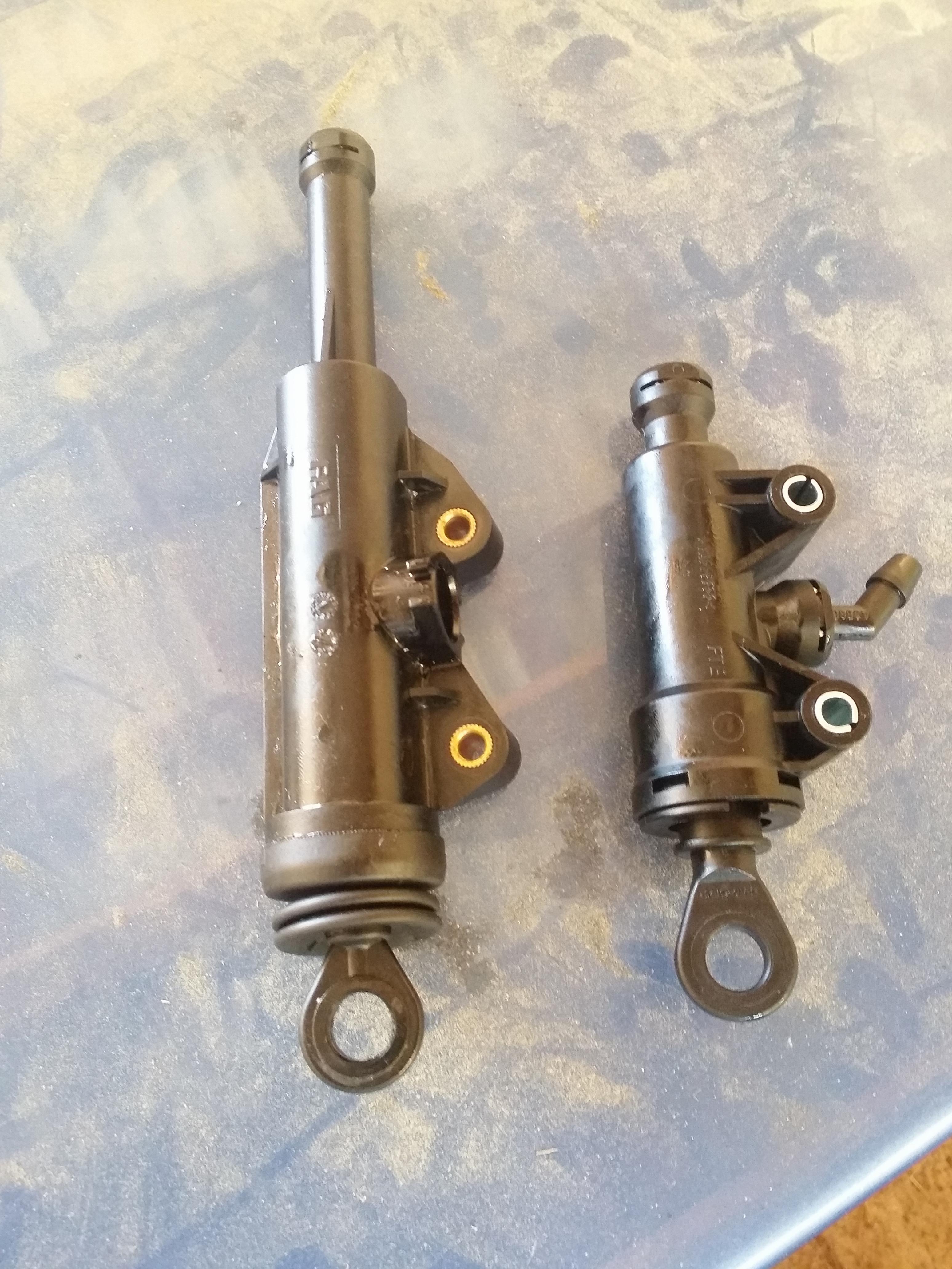

Posté(e) le 30 mai 20169 a comment_785444 Salut à tous. Je commande mon emetteur ATE et je reçois un FTE. De plus la taille n a rien à voir... beaucoup plus court Est ce normal ou une erreur de leur part ??
Posté(e) le 30 mai 20169 a comment_785446 il y a 11 minutes, mame13fr a dit : Salut à tous. Je commande mon emetteur ATE et je reçois un FTE. De plus la taille n a rien à voir... beaucoup plus court Est ce normal ou une erreur de leur part ?? Je suppose que le longs est celui que tu as d'origine Le court est pas compatible il faut recommander le longs
Posté(e) le 30 mai 20169 a Auteur comment_785447 j'ai envie de me pendre !!! Jamais j arriverai a en finir avec cette embrayage !! Merci a toi
Posté(e) le 30 mai 20169 a comment_785448 il y a 1 minute, mame13fr a dit : j'ai envie de me pendre !!! Jamais j arriverai a en finir avec cette embrayage !! Merci a toi Fait gaffe il y'a trois modèle en tous prends bien le longs avec le clips en bout et non M10 en bout si tu trouves pas tu me fait signe
Posté(e) le 30 mai 20169 a Auteur comment_785449 je m âprete a commander celui la...http://www.piecesauto.com/fr/emetteur-embrayage/bosch-0986486034/234.231526.html c'est bon ?
Posté(e) le 30 mai 20169 a comment_785452 À part qu'il est en metal oui c'est le bon car il est longs avec le bout qui se clips
