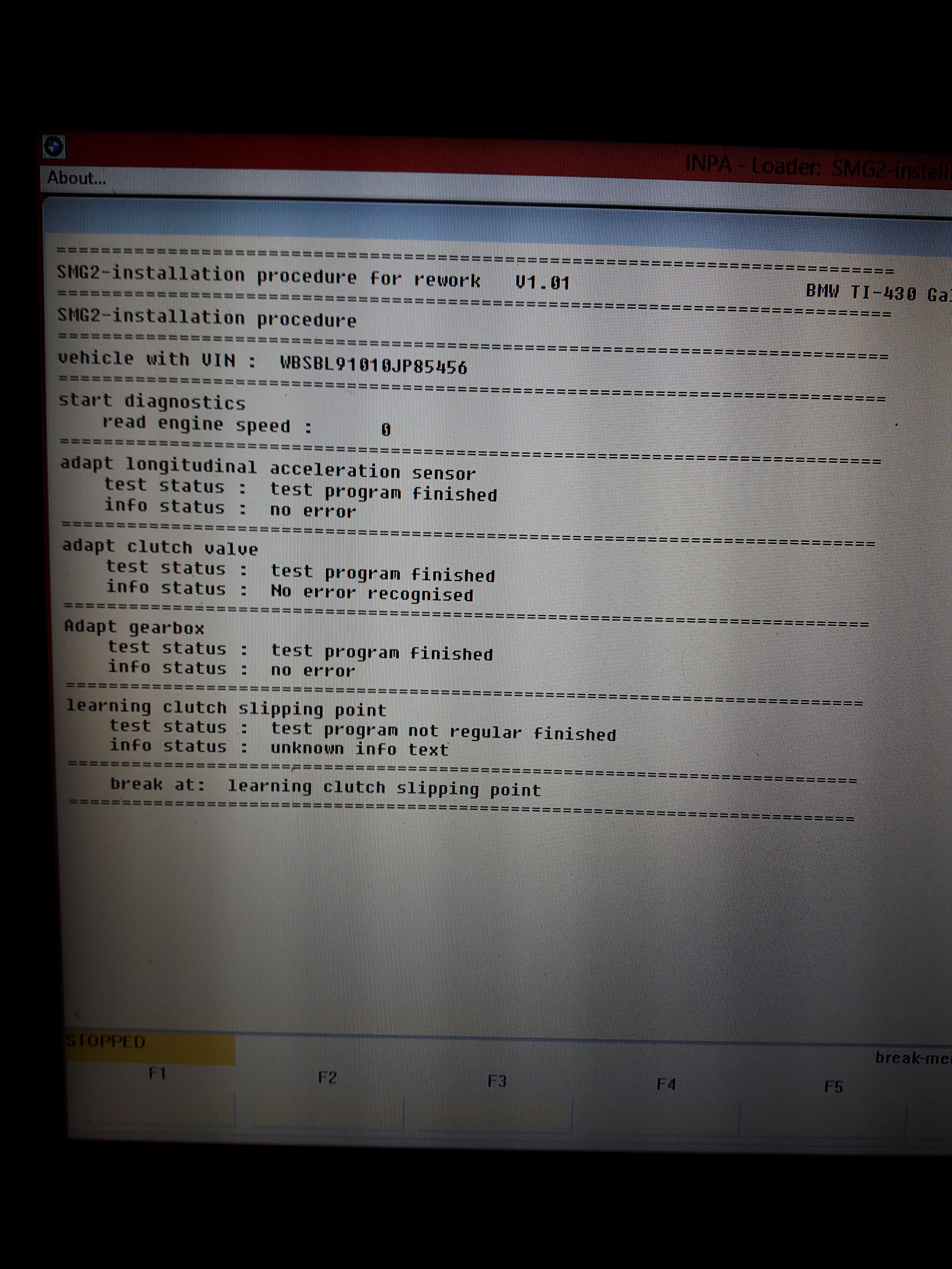

Bonjour suite a un réadaptation de boite SMG voici le message d'erreur. ..apparament c'est le niveau 3 qui n'es pas passé. ...merci de vos info...avec le cable BCABLES.COM

En faite la voiture démarre. .. liquide groupe hydraulique ok...relais changer. ...vidange de boîte  de vitesse et du capteur vilebrequin  ... groupe hydraulique changer...mais quand je teste avec le logiciel BCABLES.COM en manuel toutes les vitesse passent impeccable. ..mais quand je lence SPÉCIAL TEST  il arrive jusqu'au niveau 3 ..on me demande de démarrer et d'appuyer sur la pédale de frein pour confirmer...quand je démarre la voiture et que j'enclenche la 1er c'est comme si il trouve pas  le point d'entrer  . ..mais 'd'apres le rapport d'erreur. .. tout est ok mais le dernier message ...voir la photo ci-dessous. ...

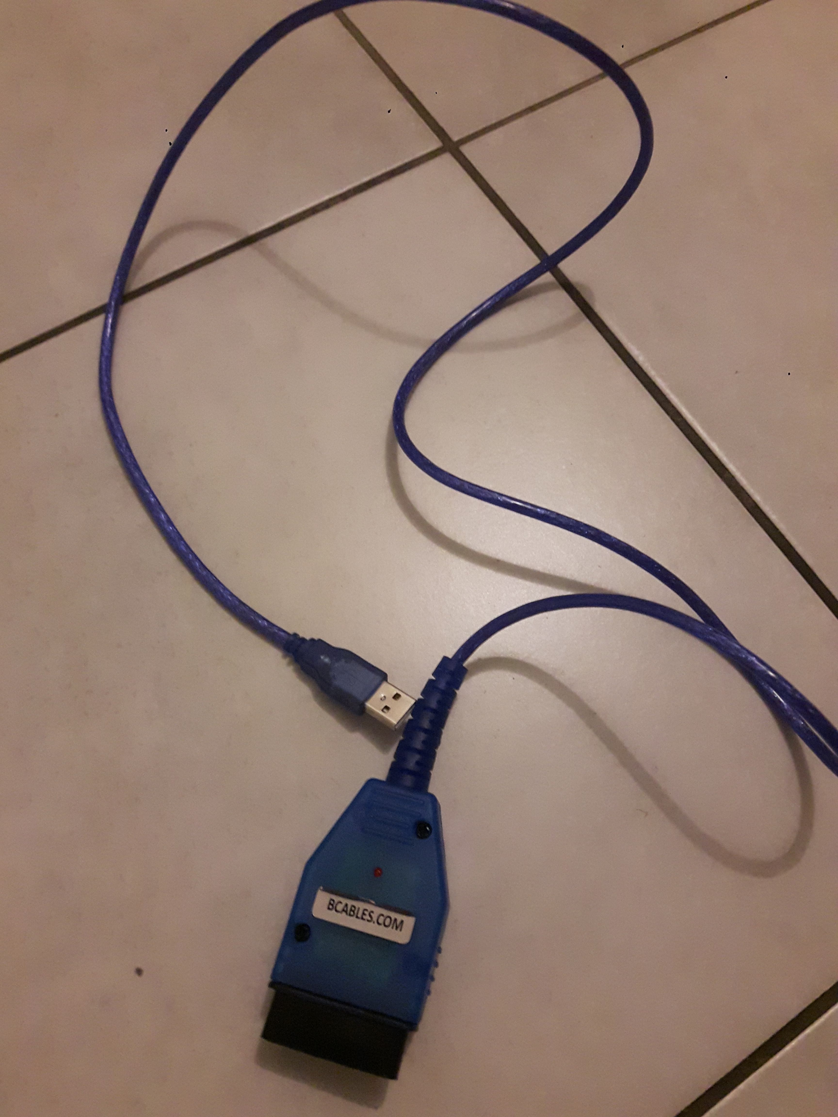

peux etre ton câble qui détecte pas le contact change ton câble (tu a une photo?)
Modifié par louisrousillon
Le voilà le câble
Change moi vite ça et prends un inpa k+d can...
Tiens moi au jus....
