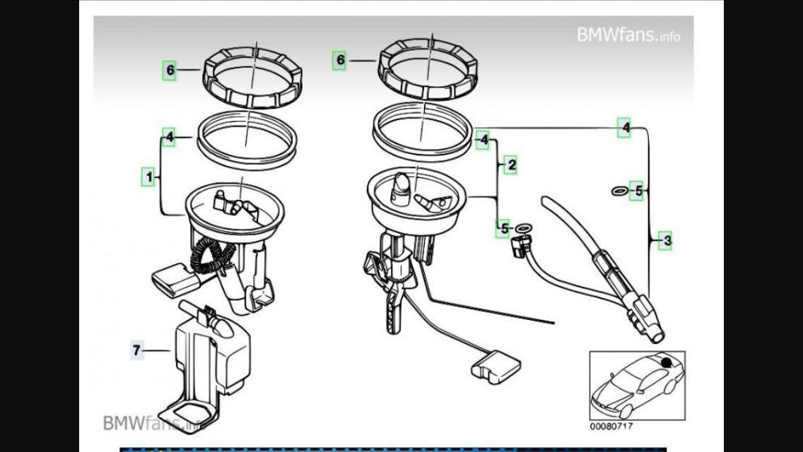

Posté(e) le 21 juin 20169 a comment_790210 Normalement il y a un tuyau en plastique qui se clips sur la pompe pour aspirer l'essence d'un réservoir à l'autre en cas de carburant insuffisant , peut-être que chez vous il est débranché! La pompe se trouve à l'ard et à l'arg c'est juste un flotteur si je ne me trompe pas...
Posté(e) le 21 juin 20169 a comment_790212 Declipsé à l'endroit "5" Donc clipsé sur la jauge et non sur la pompe...
Posté(e) le 13 août 20168 a comment_796469 Le Monday, June 06, 2016 à 13:37, makaveli91120 a dit : merci @Lejuju31 C'est bon le tuto est fait le voilà. Et perso c'était bien ça @Patoch343. Tuyau de clipsé de la pompe en 5. Bon courage
