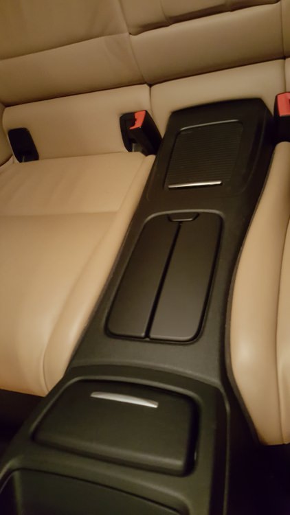

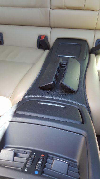

Le résultat :nickel6:
il y a 45 minutes, MPower76 a dit :
66 €
Merci beaucoup. Et la matière semble plus résistante ou c'est la même?
Ca va mieux :nickel8:
