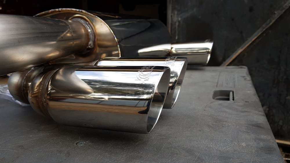

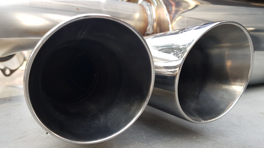

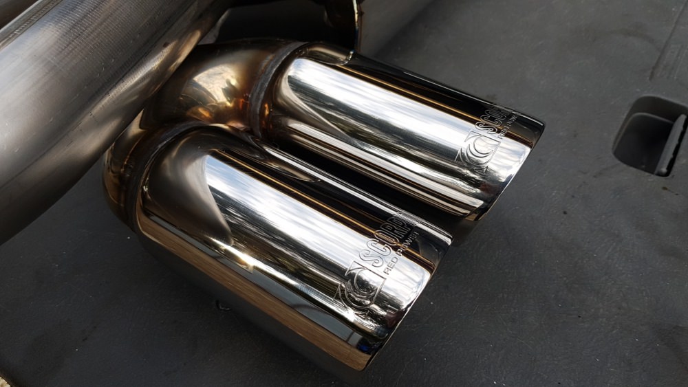

  • Je me permet de continuer le sujet avec un petit CR du nouveau modele . Voici quelques photos du déballage, le silencieux est très bien protégé dans son carton.  Et c'est tant mieux car il n

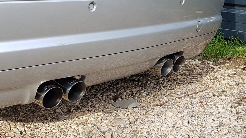

look différent , sonorité identique , tiens j'ai quelques photos
Il est vraiment sympa esthétiquement
il donne bien sur ta M.
sonorite identique tu dis, pourtant on dirait que ça chante bien sur la vidéo
@Djulz , oui je te confirme qu'il est legerement plus bruyant , quand je dis sonorité identique c'est nouveau modele vs ancien modele  ;-)

Oui le son est plus prononcé en habitacle, et dehors il y a 3,4db de plus,ça miaule mais ça hurle pas comme une groupe A. ??
Bon je pense que je vais me laisser tenter par le scorpion, esthétiquement il est assez sympa et le bruit m a l’air aussi sympa
en tout ka sur la tienne il sort juste ce qu il faut, il est super bien mis je trouve
Il y a 7 heures, Djulz a dit :
Tout dépendra de l'état de tes silent blocs de silencieux.
Moi je le trouve un peu en biais, il me faut rendre le trou de la patte oblong pour un reglage au millimètre.
Tu perdras malheureusement  ce son métallique si caractéristique du S54 dans la première partie du compte tours.

c'est idem sur la mienne.
par contre on a un peu galéré avec l'alignement des ouverture du diffuseur . j'entend par là,qui la fallut ajuster pour que les sorties de gauche sorte comme celle de droite.
de façon que le tout s'aligne et soit symétrique. (bref... a la pose il était plus bas et plus ressortie a gauche,par rapport  a celle de droite )
pense aussi a regarder les colliers de serrage entre l'intermédiaire et le silencieux.les miennes était HS (histoire de partir sur quelque chose de propre et de commencer avec tout ce qui faut au moment du montage)
