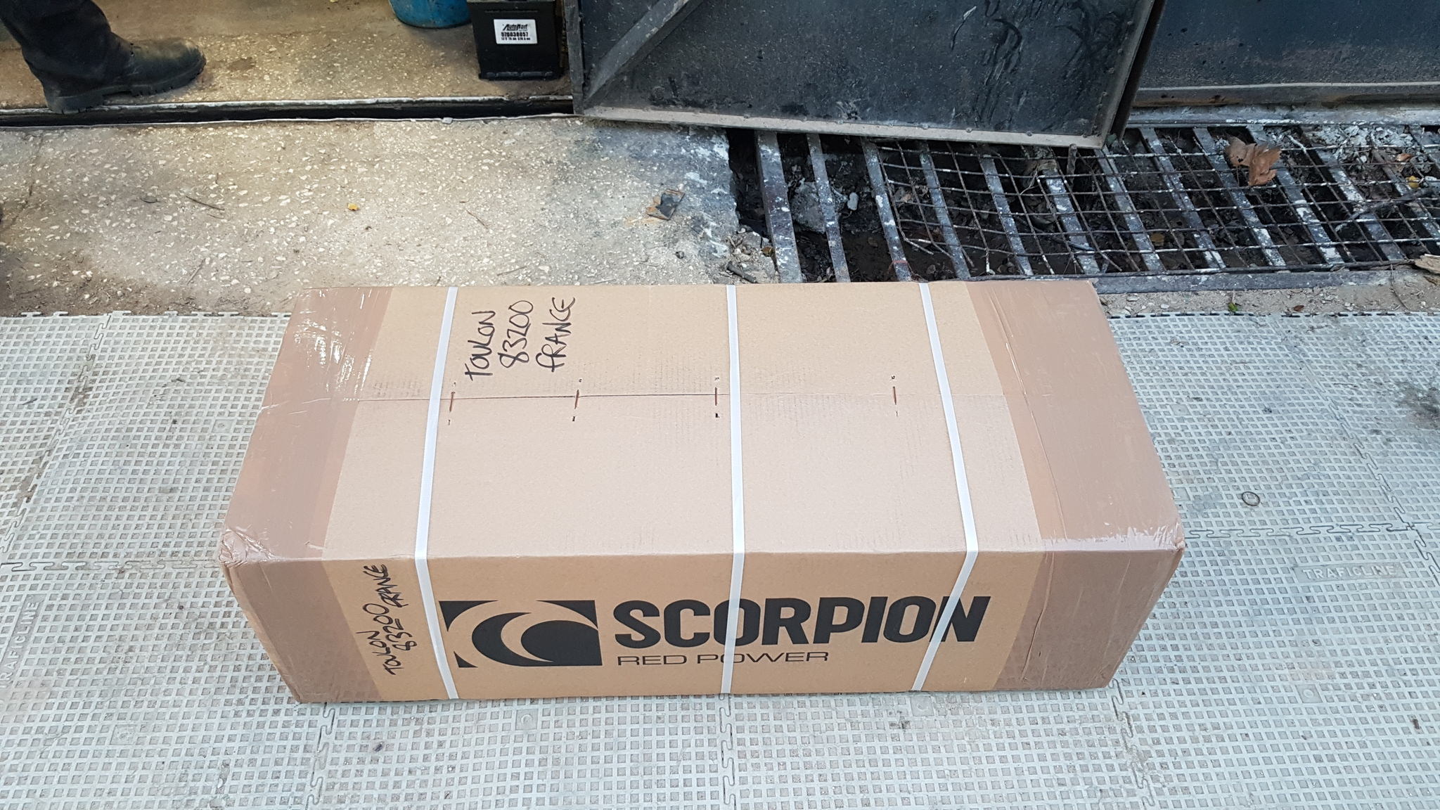

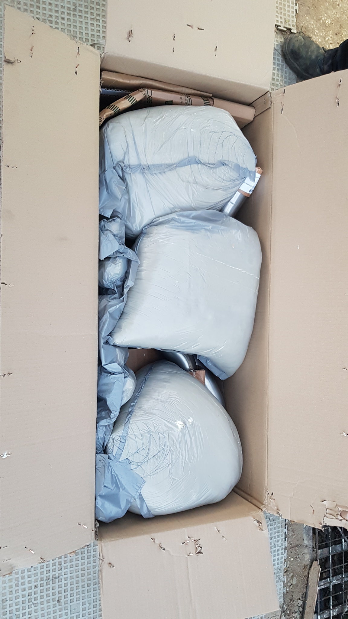

  • Je me permet de continuer le sujet avec un petit CR du nouveau modele . Voici quelques photos du déballage, le silencieux est très bien protégé dans son carton.  Et c'est tant mieux car il n

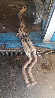

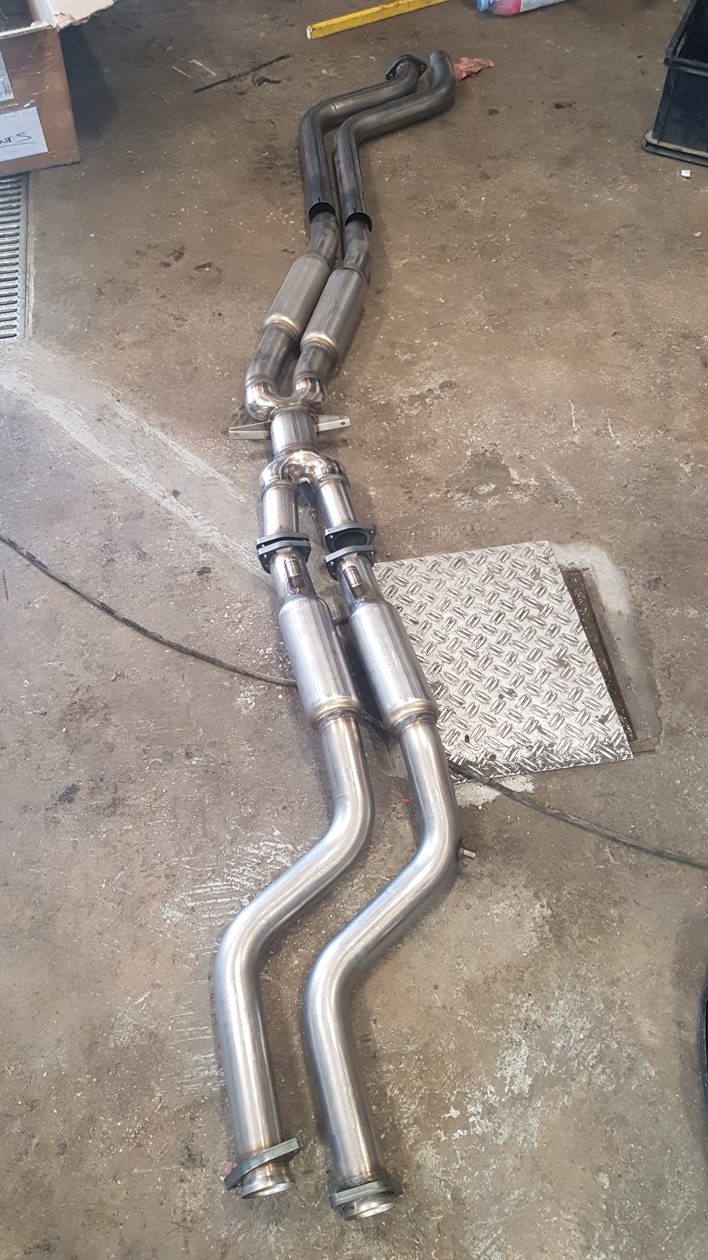

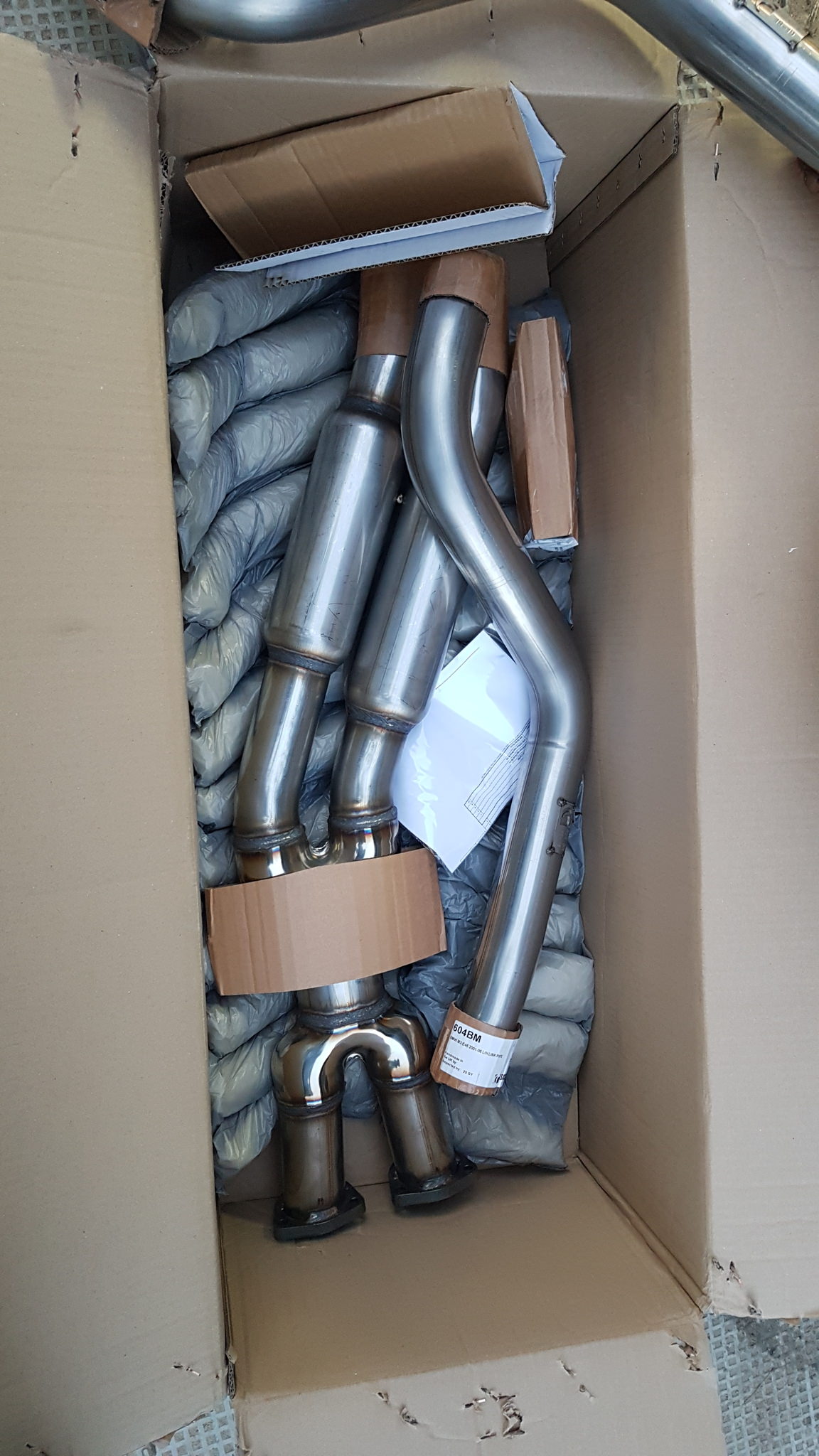

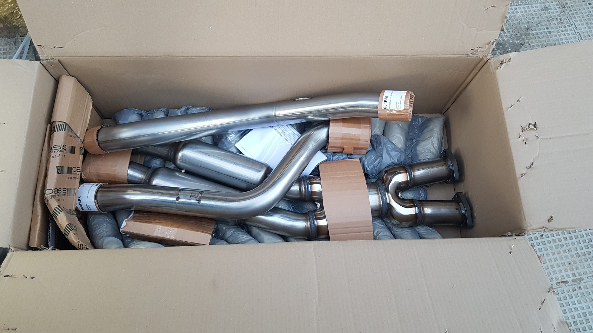

Allez voici la dernière partie de la ligne , le X pipe.
Toujours commandé chez Roadrunner Motorsport UK  via eBay.
Il y aura un CR,  mais va falloir être patient,  J ai les vanos HS, il me faut donc prioriser les travaux, car la voiture est à l'arrêt, et ça c'est juste pas possible.
achète au prix de 582 euros frais de port inclus .
on risque de t’entendre de loin ;)
Aille dommage pour les Vanos ....tu t'en es rendu compte comment?
Pour le X Pipe Scorpion, tant qu'il est pas installé, tu peux le peser voir si le poids annoncé est vrai (-3.8 kg par rapport à l'origine)

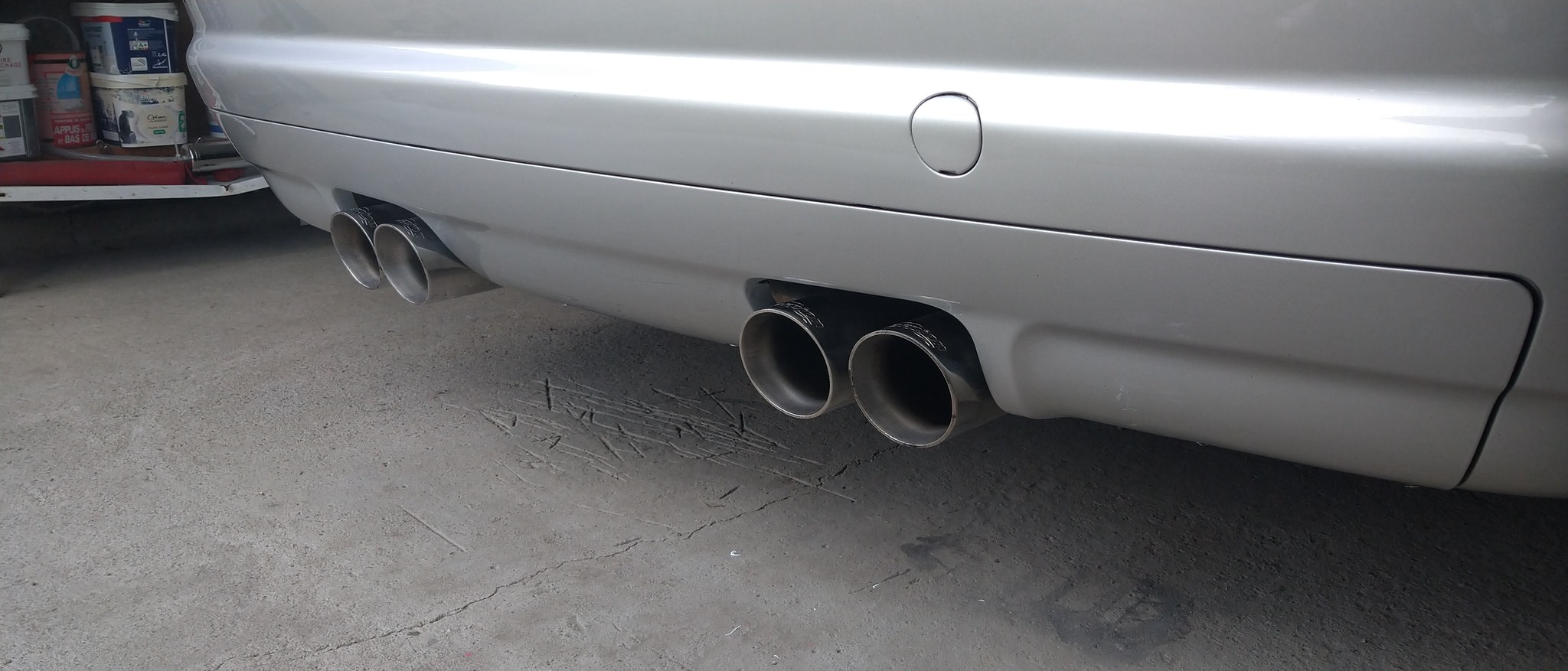

Salut à tous, pour en revenir au silencieux scorpion sorties daytona, auriez vous des photos avec diffuseur csl pour que je vois ce que ça donne ? C'est la seule chose qui me fait hésiter c'est le rendu avec le csl...; Merci à vous ;)
Du coup vous embêtez pas j'ai trouvé ce que ça donne ! Çà ne va pas avec le csl  esthétiquement.
Salut @Pti-Mat si tu envisage de mettre un inter inox ça peut être jouable je l’avais fait sur mon ex E46
vu que les inter inox sont manchoné tu peux jouer sur la translation et ainsi reculer le silencieux au maximum
il faut aussi faire faire un 180 degrés au silenbloc et dans l’idéal souder une petite patte au scorpions
qui rallonge la patte gauche existante de celui ci
je vais remettre le scorpions pour la réplique csl
mais du coup comme je suis pas trop chaud pour mettre un inter ( peur que cela fasse trop de bruit et prenne le dessus sur la boîte à air carbone) je vais sûrement couper les sorties du scorpion pour des plus longues

salut
j'ai un échappement scorpion sur la mienne.j'en suis très satisfait.
cependant,il est déjà très rentré de base avec un insert d'origine.
donc avec un insert CLS il risque d’être a peine visible (sauf si tu envisage divers modifications)

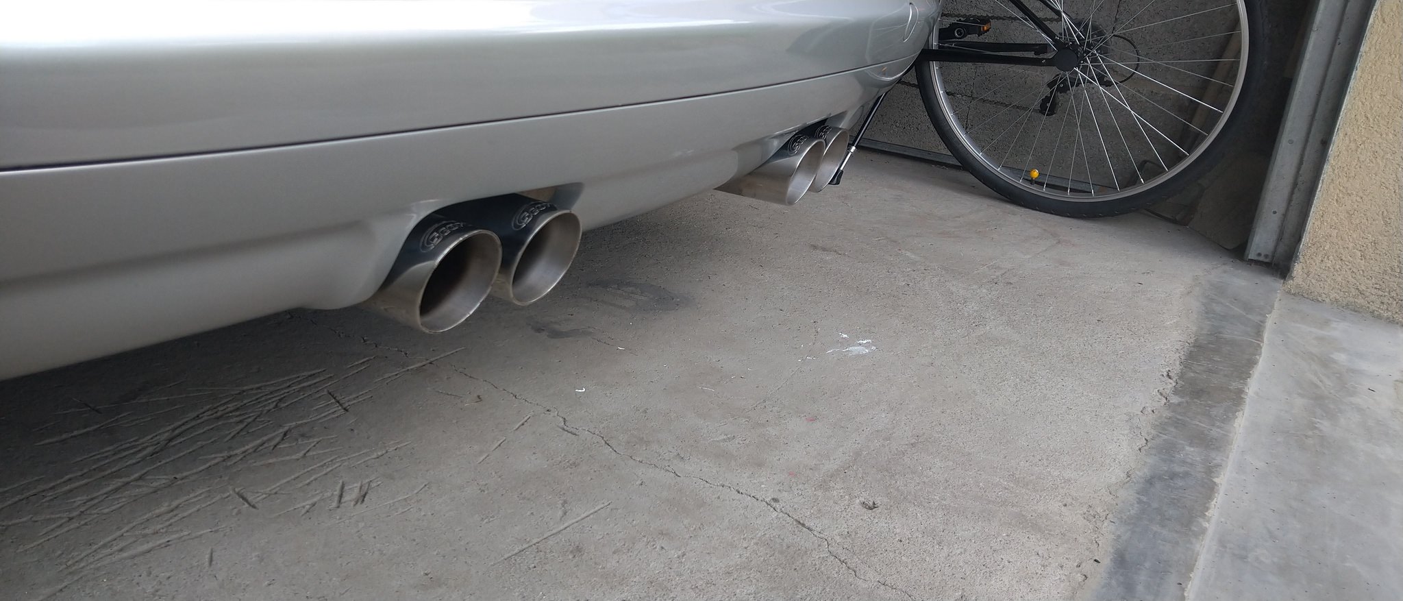

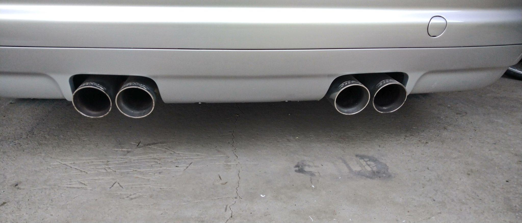

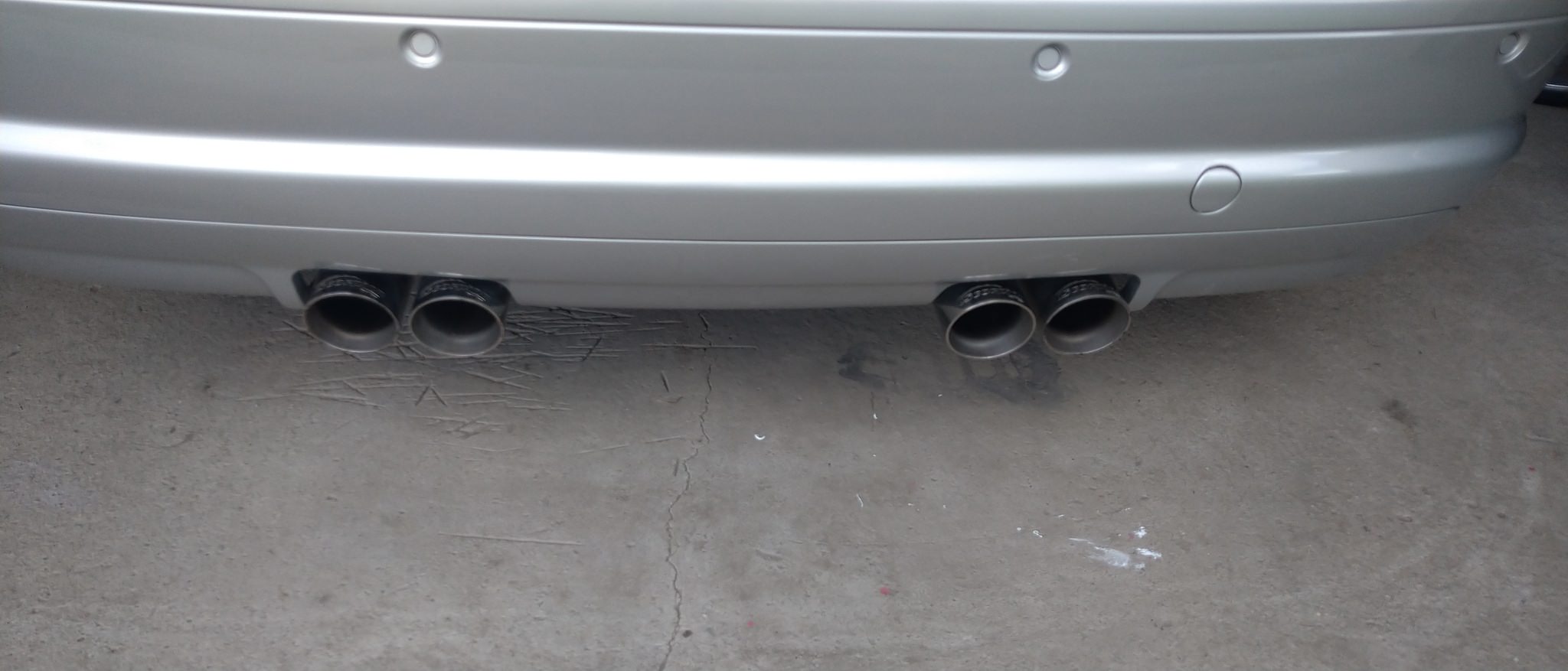

je t'ai pris aujourd'hui quelques photos pour que tu vois par toi même
Merci, oui en effet c'est un poil court pour le diffuseur csl c'est dommage vu le rapport qualité/prix du scorpion
ceci est un copié/collé de mon topic sur la ligne complete Scorpion Exhaust, j'avais pas envie de reécrire un roman ;)))

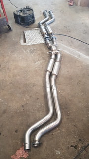

Petit CR de cette ligne decatalysee.
C'est une Scorpion Exhaust, achetée sur eBay via le vendeur Roadrunner.

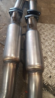

J'en suis globalement satisfait, même si je trouve que les finitions auraient pu/du être mieux.
Je m'explique, la patte de soutien des silent blocs à été soudé trop bas, il a fallu calé la plaque de support 1 cm plus bas.
La ligne d'origine après catalyseur est en un seul morceau, alors que celle-ci, est en 3 morceaux, c'est à dire le X-pipe plus les 2 tubes de jonction.
Je pense que c'est uniquement pour des questions de coûts de fabrication et d'expédition.
La prochaine fois que je la passe sur le pont, je les pointerais au pétard histoire qu'ils ne puissent plus bouger au cas où.
En bref, c'est une ligne qui m'aura coûté 1500 euros tout compris , elle fait du bruit mais sans me casser la tête, et sans faire retourner vieux ou gendarmes la grimace au visage.
Grâce à BMWflash et mss54 binary modification tool,  j'ai pu shunter les sondes lambda après catalyseur et éviter un défaut.
Le gain de puissance ne doit pas être énorme, c'est certain, un poil moins coupleuse en bas régime, mais rien de grave, c'est un 3litres2, ça pousse quand même ,mais la voiture est bien plus véloce des les 5000 tours/minutes passés, et ça je kiffe sévère .
Y a beaucoup mieux, c'est sûr,  mais c'est carrément plus cher.
Et je préfère de loin mettre du jus dedans et aller rouler.
