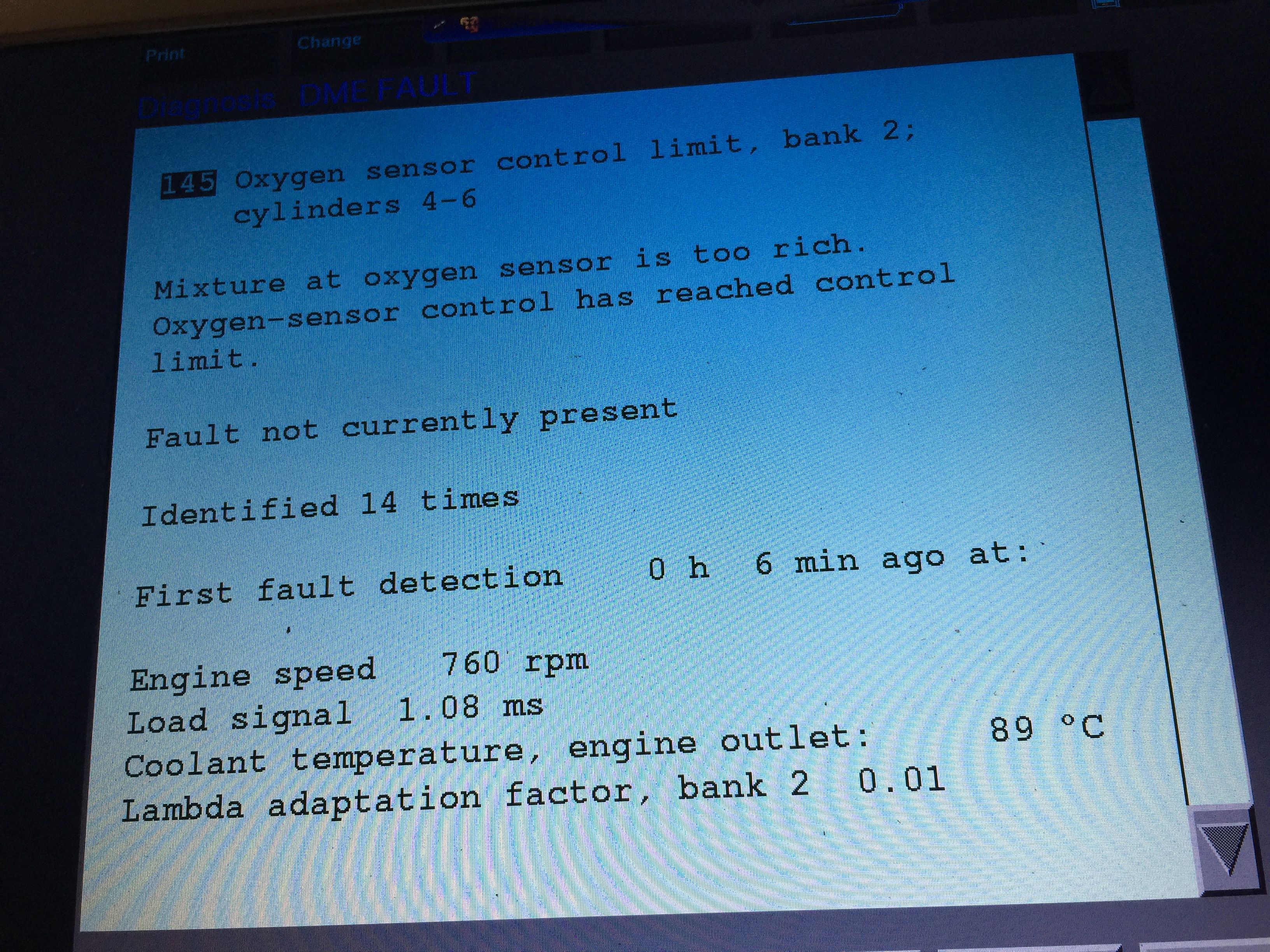

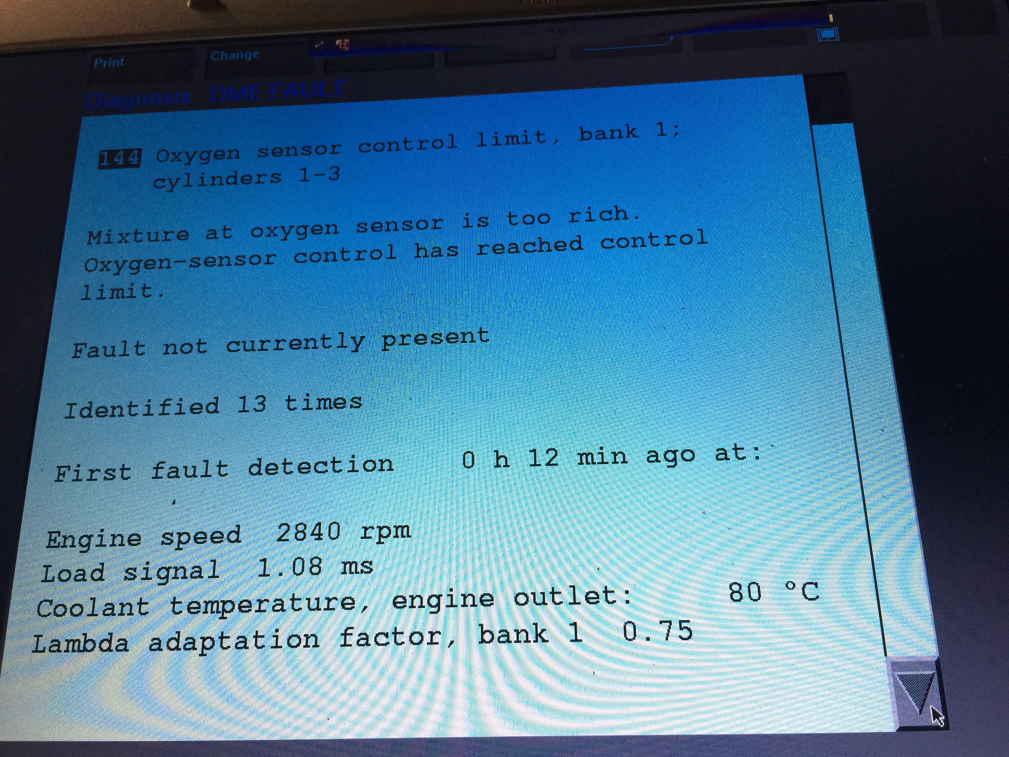

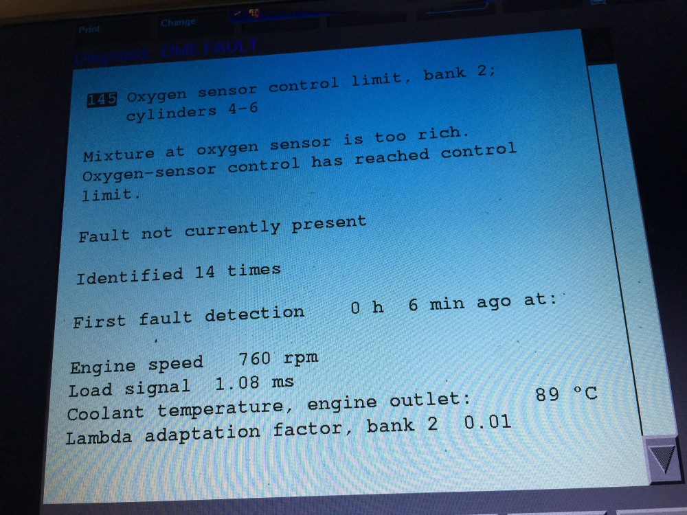

J'ai exactement le même problème que toi Keariki, en dessous de 3000tr sur un filet de gaz y'a des raté, si j'appuie plus fort je sens que le moteur et bridé jusque quand je met pied plancher. A haut régime en pied plancher aucun soucis.
J'ai changer mes 2 sondes lambda j'ai eu une amélioration met j'ai toujours ce soucis, voilà ce que le diag sors chez moi:
Quelqu'un a déjà eu cette erreur ? c'est bizarre car mes sondes sont neuf

En effet il semble que l'on a les mêmes symptomes...moi j'ai pas eu ca au diag'...
ton débit métre est ok?
