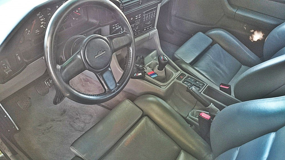

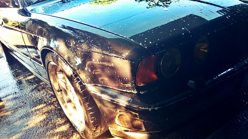

Comme évoqué dans ma présentation je me permets de vous poster quelques photos de mon M5E34 acheté au mois d’avril 2012.
Quatre ans de restauration après, j’en profite enfin.
J’ai tout tout tout repris, tous ce que j’ai pu sauver, la été !! toutes les pièces que j’ai dû changer ont été achetées auprès du département classic BMW pour celles encore disponibles. Le peu d’autres pièces ont été chinées sur le WEB et viennent de partout…un travail de dingue mais une aventure merveilleuse pour les amoureux comme nous.
J’ai repeint jusqu’au bloc, deux soupapes avaient fondues, refais chaque micro moteurs de mon bloc climatisation, toute la sellerie, ciel, baguettes, chaque centimètres à été traité avec une attention particulière, j’ai aussi parallèlement à ces étapes mécanique, produit un travail de détective pour rassembler le plus d’information possible la concernant…enfin tellement de choses à dire…jusqu’à ce dossier envoyé au département classic, photos, expertise, factures, enfin la totale et trois après le graal, un numéro d’authenticité et un laissé passer pour les expos. Voilà…je serais ravi de répondre à vos questions si vous en avez évidemment…

Merci beaucoup, pour répondre à ta question, Oui, comme je le disais un des buts était de la faire expertiser par le département classic de chez BMW.
C'est chose faite, j'avais d'abord fait établir une côte à dire d'expert pour pouvoir l'assurer convenablement avant de faire la demande auprès de classic bmw.
J'ai donc demandé un certificat d'authenticité et envoyé le dossier complet, photos, factures, rapport d'expertise, géométrie etc...etc...résultat après quatre mois, j'avais le certificat et l'expertise en main, un numéro officiel du département classic et un laissé passer pour les expos etc...je vous posterai une photo!!
Voilà donc oui j'ai une expertise et un "prix".
Il y a 12 heures, bmw530i a dit :
Totalement magnifique!
peux-tu nous faire part de tes impressions sur la conduite,moteur et châssis?
merci
Merci beaucoup pour ton commentaire.
Elle est "physique", oui le terme peut paraître curieux mais c'est pourtant le cas. A l'époque ou le M5E34 est produit il est entièrement dessiné autour du 535i de la même série, et pour cause le bas moteur est hérité et le châssis aussi. Vitrine technologique, n'ayons pas peur des mots , à l'époque avec tous ce qu'un avion de chasse pouvait proposer, climatisation bi-zone, sièges électriques à mémoires les appuis têtes aussi, avant arrière, chauffants, rétros électro-chrome, correcteur d'assiette, boitier de direction asservi, et j'en passe des wagons, en gros, un monstre démonstratif, je rappel rapidement que nous sommes en 1989!!!
Alors physique OUI, car demande à être cravachée pour s'exprimer, ce qui est relativement normal sur un atmo pur, en bas c'est ...lourd!! 1700kgs sur la balance bas oui qd même, par contre passé 5000!!! another world, le S38 donne l'impression de ne jamais vouloir s'arrêter, c'est incroyable, par rapport aux autres sportives que j'ai eu, ce bloc est monstrueux. Si la route permet de rester entre 4500 et 7000 alors c'est encore aujourd'hui une arme. L'autoroute est son terrain de jeux favori, avec un tel gabarit c'est normal, tu te pose en cinquième et les relances même sans rétrograder son énormes. Le seul problème c'est l'absence totale de sensation de vitesse avec cette caisse, comparé à mon autre E34 qui "renvoie" plus de sensations à ce niveau là, et tu es très très vite à des vitesses inavouables!!
Pour la cerise...c'est le son!! après l'expertise, et tout le montage OEM et les pièces obligatoires, j'ai déposé la ligne complète. J'avais acheté un second collecteur, supprimé les puits pour la pompe à air, lissé et poli les entrées de collecteurs, supprimé le catalyseur par un SS, et j'ai tous le reste en inox je sais plus quoi lol de chez Stebro...bon inutile de vous dire que c'est plutôt sourd!!! un son de dingue...fenêtre ouverte, toit ouvrant,  petite route de campagne, soleil, relances, ENJOY.
Le châssis est, à mon sens, un des meilleurs qu'est produits BMW, certes la bête est lourde, mais c'est une arme de précision. Encore une fois après l'avoir fait expertisée, j'ai déposé le correcteur d'assiette, que j'avais remis à neuf (aie aie aie), d'une pour le conserver en parfait état et de deux pour y mettre des B8 avant arrière et des H/R, le résultat est incroyable. Le châssis est précis, rigide et couplé à la monte en 18, pas trop baladeur, c'est souvent le problème passé 17" sur ces caisses. Il faut dire qu'à cette époque peu de place, sinon aucune, aux matériaux lights, c'est de la tôle!! partout, un pote l'autre jour monte et ferme la porte (normal), et me dis..."put***n, c'est incroyable, aucune vibration, pas de bruit...combien sa pèse ces portes", bah oui c'est lourd, mais trente ans après...je vous assure que dans mon E91 c'est déjà plus tout à fait sourd qu'en tu ferme une porte.
voilà...je suis repassé en phares jaunes, j'aime bien!! et j'ai remis mon volant ACS, j'avais refais mon MTECH en alcantara mais je n'arrive toujours pas à me faire à cette barre de bateau qu'est le Mtech en 385mm...tschüss les amis.
