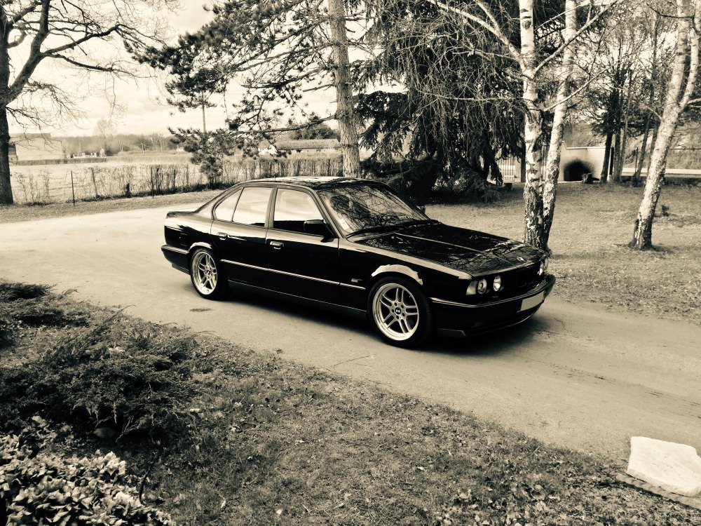

Tchomineur, tous d'abord merci pour ton commentaire qui est plutôt gratifiant. Pour son histoire, c'est autre chose, depuis son expertise etc...j'ai obtenue pas mal d'information de la part de BMW je sais donc qu'elle est sortie de Garching le 27 octobre 1989, et vendue et expédiée en Belgique. Un seul propriétaire pendant 15 ans et puis revendue en France une première fois, puis une seconde fois, puis une troisième fois (moi).
Malheureusement, avant notre mariage LOL elle à beaucoup souffert, j'ai déjà grosso modo retracé son parcours plus ou moins chaotique et expliqué dans l'état ou je l'ai achetée. C'est un problème que connaissent bon nombre de Young aujourd'hui! Hier adulées, et après avoir été démocratisées $$$ elles se sont retrouvées dans des mains pas toujours très propres! l'entretien ne serait-ce que courant coûte cher et elles ont fini au fond d'un garage (pour le mieux) ou pire!
Quand la passion anime rien n'est insurmontable! et je suis fier de l'avoir sauvée, car n'ayons pas peur des mots c'était bien un sauvetage...

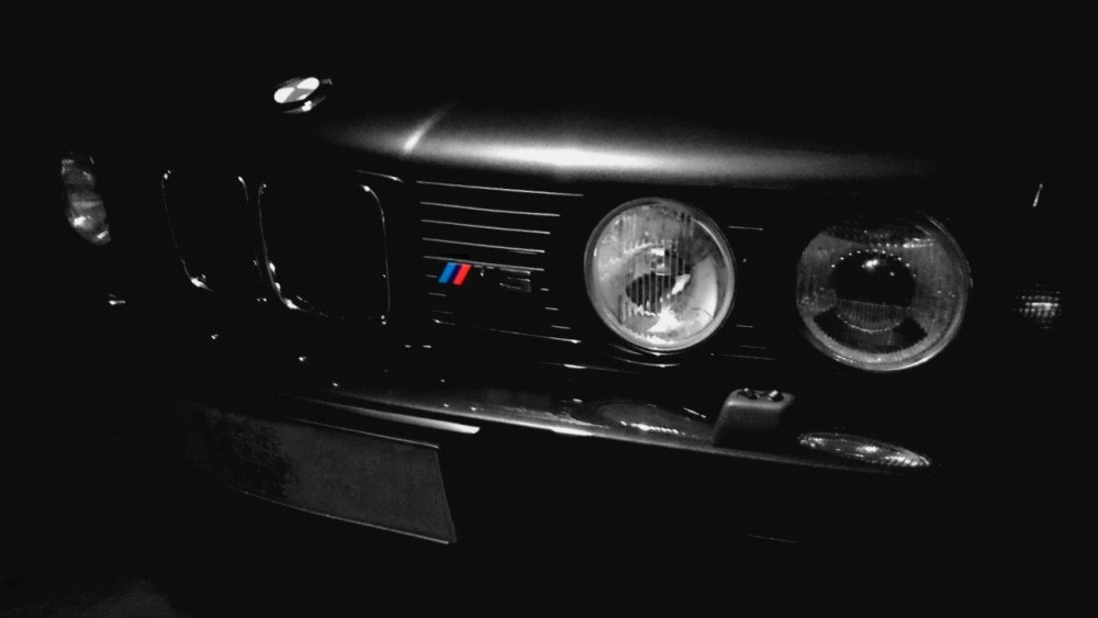

Bonjour à tous, j'espère bien entendu que tous le monde va bien. Simplement pour vous donner quelques news de mon ///M.
J'avais fais refaire des collecteurs d'origine avec suppression des puits de mesure et des tuyaux d'alimentation pour la pompe à air, histoire de peaufiner légèrement l'échappement de ma belle. Ils sont en place, je conserve évidemment l'ensemble du système d'origine ainsi que le jeu de collecteur non modifié.
J'ai posé un décata SuperSprint, avec une modification comme celle sus-citée il était inutile de les conserver, de plus mon véhicule étant de 1989 aucune obligation légale en terme environnemental, et pour finir un gain de poids non négligeable sur une telle voiture.
J'ai également profité de la "dépose" de mes spaghettis pour monter un boitier de direction servotronic, celui d'origine étant dépourvu d'assistance et dans un état de fatigue plus qu'avancé, j'ai donc modifié cette partie et avec un gain de précision, lui aussi non négligeable.
Pour peaufiner cet aspect concernant la direction, je viens de commander une colonne complète chez BMW, j'aurais de cette manière, je l'espère, un feeling de tous premier ordre, en gros un peu plus de plaisir encore :lover:
Voilà pour les dernières modifications, améliorations, comme bon vous semble. Je vais peut-être avoir un peu de congés "ouffff" donc je pense faire pas mal de photos que je partagerais avec plaisir. Bien à vous!!
