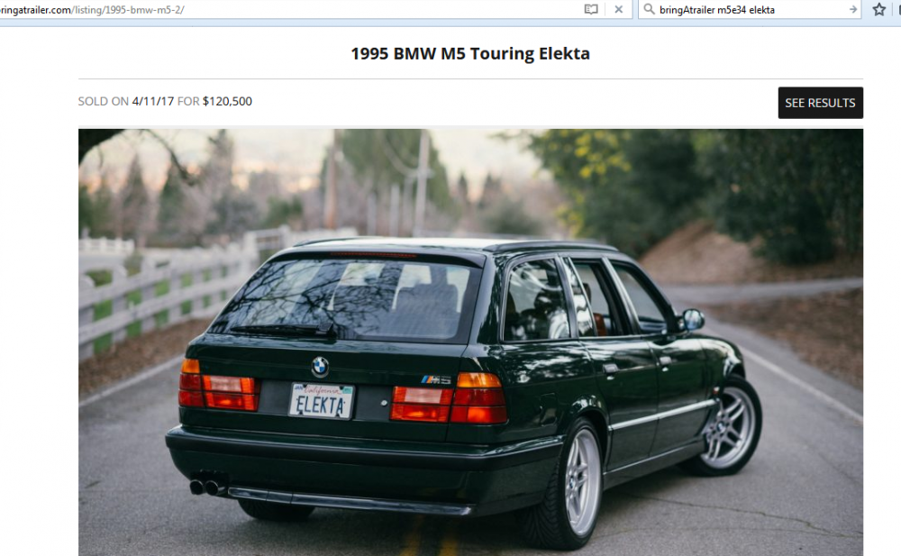

concernant le touring et si je peu me permettre pas "EVO" (jamais eu de telle appellations concernant les E34) mais dernier modèles, je ne suis pas très surpris par le prix, en tous cas il est dans les normes.
Le dernier touring que j'ai eu l'occasion de voir en vente était un "Elekta" aux états-unis au mois d'avril sur le site très connu outre atlantique "bringAtrailer", il avait 126000kms et est parti pour 120000$. certes c'est une version limitée, mais les E34 grimpes très franchement en ce moment, chez "premiumclassics" non moins connu également pour les aficionados, le dernier 3.6 est parti lui pour 67000 euros. Bon après ils sont dans un état plus que clean, c'est pas les guez à 7000 du boncoin qui demande 30Keuros supplémentaires pour être correctes, bien entendu!! mais voilà, çà commence!!!

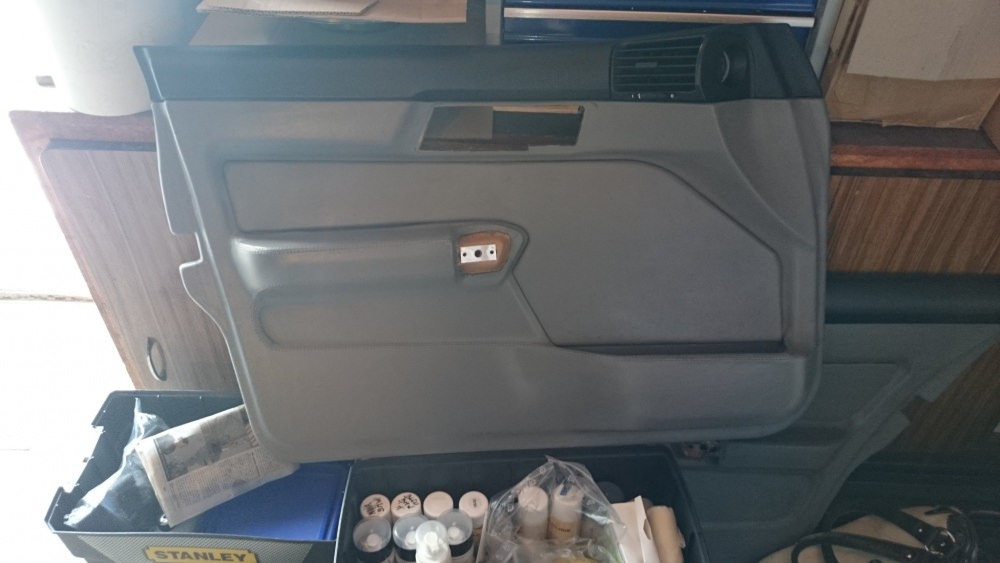

Concernant le correcteur d'assiette, oui j'ai tous remis à neuf, comme pour le reste, tous ce que j'ai pu sauver l'à été et le reste acheté chez BMW. Pour répondre plus particulièrement à ta question, et si je peu me permettre, sans aucune méchanceté il n'y à pas de sujet!! les amortisseurs étant branchés ensemble sur un circuit d'alimentation en huile "DEXTRON II" pas besoin de te soucier du niveau! le correcteur d'assiette le fait lui même via le bocal de régulation et ce même après vidange totale ou partielle.

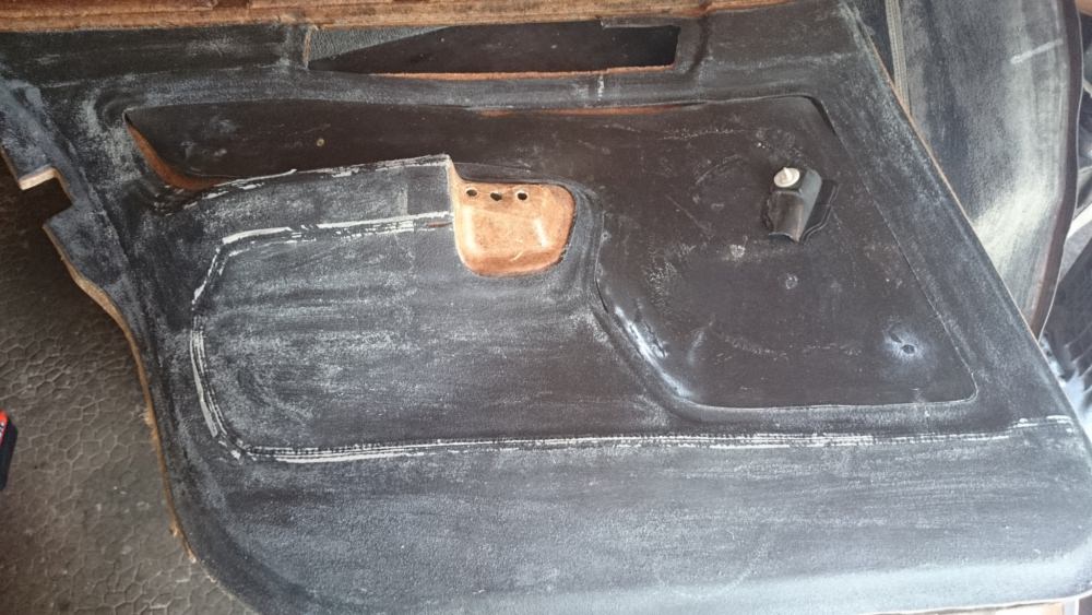

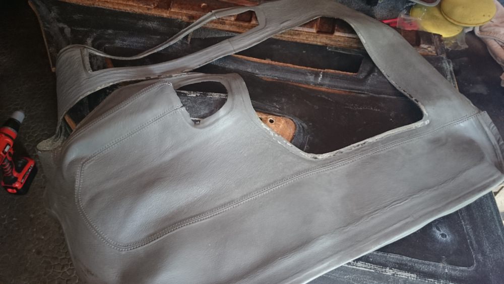

Pour les panneaux de portes, le principal problème est la garniture elle-même. En effet le simili cuir ou plastique si tu préfère est trop élastique ce qui amène à l'aberration suivante, en hiver il se rétracte et en été...il se dilate, tu avais compris. Donc la colle, en tous cas ce qu'il en reste après 25/30ans n'a plus du tout l'élasticité nécessaire à sa tenu.
Recoller le simili, impossible, sous peine de le chauffer énormément et le détendre ou déchirer. C'était également le problème sur les nappa cuir, puisque le cuir lui même était collé par dessus le revêtement plastique. Beaucoup me disaient que le cuir bougeait...absolument pas, le cuir suivait le plastique sur lequel il était fixé. si vous êtes attentifs, les photos présentes souvent un cuir sur les panneaux de portes qui est plissé! normale le plastique dessous se rétracte, le cuir lui, se plisse!! Bon moi, c'est mon boulot donc c'est plus simple, mais j'ai décollé le cuir partout et recollé directement sur le support retravaillé pour! et voilà!!
Si tu veux des panneaux propres, il va te falloir les refaire entièrement, j'en fais en alcantara, cuir etc...je vends pas, c'est pour te donner une idée de ce que tu peux envisager.

pour exemple avec mes panneaux...mais c'est beaucoup de travail!!!
Modifié par bgpainleather
pour exemple

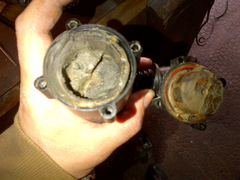

Edouard: concernant le LDR, oui, le taux de Glycol à une grande importance, une des premières propriétés physico-chimique de cette molécule étant son point d'abaissement à la température, l'autre étant sa bonne miscibilité à l'eau, ce qui en fait son principal défaut pour les distributeur qui te vendent du LDR assemblé à 95% d'eau et 5 de Glycol. (regarde la tronche de certain circuit de refroidissement :ph34r:) Il faut chercher une marque te proposant au moins 40% de Glycol (MP si tu le souhaites)...voilà! pour terminer il n'est pas forcément plus cher!!

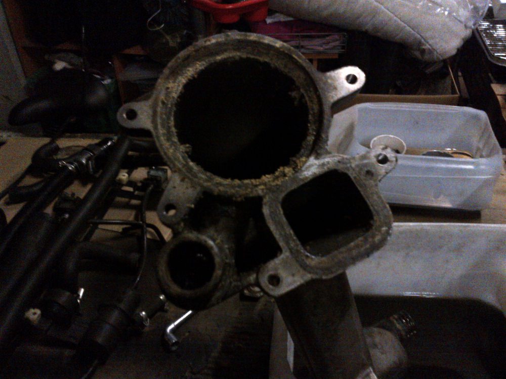

Et bien disons que tu avais bien compris, je vais te poster deux ou trois images ci-après, elles concernaient, la boite de colorstat, et l'électrovanne de chauffage avant!! je pense que d'une manière générale, et en tenant compte de l'ensemble des organes où circule l'eau, et avec un mauvais liquide et les années le refroidissement n'est plus suffisamment assuré. A toute fin utile il est nécessaire de le vidanger tous les ans ou 20Mkms...en gros si ton circuit est "sale" et bien ton liquide ne circule pas correctement et bien entendu il y à un impact sur le rendement moteur, infime soit-il diront certains...mais réel.
Voilà une image des plus parlante, regarde la boue qui s'est accumulée au fil du temps...dis toi bien que j'ai retrouvé de cette boue partout dans le moteur, rampe, durite, culasse, conduit de refroidissement bloc etc...image ton circuit de chauffage domestique plein de boue, tu consomme plus et tu perds en rendement. ALORS oui le LDR de qualité n'est pas une fiction et encore plus sur des moteurs plutôt sujet au moindre caprice comme le S38.
