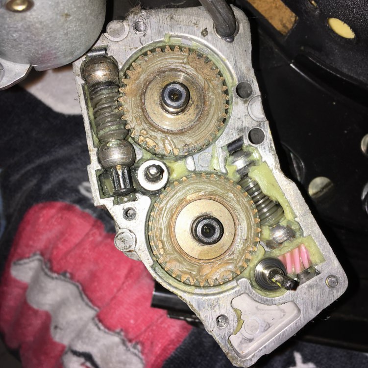

Il s'agit donc d'un tout petit engrenage en plastique situé dans une boite à engrenage (gearbox) sous le siège où arrive les arbre de transmission des 2 moteurs arrières: un pour l'inclinaison dossier, l'autre pour le haut bas du derrière
Inutile d'appeler bmw, personne ne sait (enfin...) de quelle pièce il s'agit, la gearbox n'ayant pas l'air d'être référencé et certainement pas l'engrenage
Vous aurez besoin d'une boite de douilles (théoriquement n17 sur E36 mais n16 pour la mienne) pour démonter le siège via les 4 vis. Mettre le siège en position haute, avancer puis reculer le siège pour desserrer les vis.
Débrancher la batterie puis la connectique qui vient alimenter les moteurs sous le siège
Le plus simple si vous avez une berline c'est de coucher le siège sur le coté (droit pour le passager), sinon à mon avis pour un coupé faut sortir le siège et avoir une torrx 50 pour enlever la ceinture.
Une fois couché vous tombez sur 2 moteurs fixés par des torx (20 ou 25), 2 chacun. Commencez par l'arrière (bout de tissu collé dessus) puis l'avant.
http://blog.bavauto.com/wp-content/uploads/2010/04/131.jpg
Vous allez voir 6 autres torx 20, dont 2 très longues situés immédiatement sous le siège.
Avec une spatule ou un tournevis plat séparez gentiment les 2 parties de la gearbox
Vous allez tombez sur un tas d'engrenage dont 2 en plastique. Si vous avez un problême d'inclinaison c'est celui le plus proche du sol quand le siège est en place qui est cassé.
Enlevé le circlips puis remettre la nouvelle pièce avec de la graisse et à l'aide d'un étau et d'une petite douille pour répartir la force sur toute la tranche du plastique (ce serait dommage de casser cette nouvelle pièce)
Graissez à donf toute la gearbox, bien remettre le circlips (un 3-4 convient), les engrenages, et refermez la gearbox. Si ça coince c'est qu'un engrenage est mal remis.
Vous remontez en sens inverse et graissez les pièces qui le peuvent
Pour ceux qui comme moi ont une vis soudée avec l'aluminium de la gearbox prévoir une pince étau.
Prévoir 2h tranquille, la demi journée si vous avez des surprises comme moi!
enjoy!:perenoel:
Merci aux sites US car pas gd chose en french!
Et la cerise pour la fin
Si vous avez le problême vous constaterez que la fabrication de ce bout de plastique est made in US avec les fdp et la douane qui vont avec
Si comme moi vous n'avez pas de pétrole (et pas envie de payer 80E pour un bout de plastique), mais des idées, voila une solution
http://www.ebay.fr/itm/weis-Zahnrad-BMW-3er-E36-Antrieb-elektrische-Sitzverstellung-Sitz-Motor-/391135526935?
en utilisant les mots clé en allemand on tombe sur quelqu'un qui vous envoie la gear immédiatement et gratuitement. Reçu en 3 jours.
Attention bien choisir la blanche, même si en plus d'être rapide disponible il vous la reprend pendant 1 mois!
Bon amusement

J'ai eu le même prbl sur la mienne, l'ancien propriétaire avait déjà ouvert et même cassé des vis :-x dans le boitier.
J'ai aussi galeré à trouver la piece du coup je l'ai fais faire par un collegue sur logiciel de CAO et faite imprimer en 3D ! :) Ca m'a couté 10€ chez top office. Si d'autres personnes on le même probleme n'hésitez pas -> MP.
Maintenant qu'on a le modele c'est easy pour en refaire une on a même l'imprimante 3D plus besoin de passer par top office.

J'ai bien recu les pièces reste a faire le boulot .....
Pour l'imprimante 3D c'est moins cher mais est ce que c'est la même camelote ? j'ai pas pris le risque de devoir redémonter .
Ben ça depends du materiel utilisé. Mais a top office c'est pas top (office ha ha !) :ptdr:Je sais qu'il va falloir que je le refasse mon collegue avait pas l'imprimante.... maitenant on peux même faire mieux que l'origine avec des matiere à base de metal.
  • 1 an plus tard...
Bon, je vais essayer avec cette pièce qui a été proposée. J'ai déjà essayé une autre, provenance UK. 25€ foutus en l'air, puisqu'à la première utilisation ça a chié, pièce complètement détruite !
Un avis @Fredovitch sur la qualité de cette pièce ? J'aimerai éviter de refoutre 40€ en l'air...Et surtout de la MO pour le faire...
