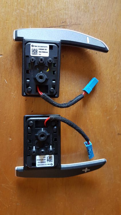

je suis propriétaire d'une M235i et je voudrai monter les palettes de M4 sur mon volant .... j'ai déjà les pièces mais j'aurai besoin d'un peu d'aide pour le montage ... si quelqu'un peut me faire un tutorial cela m'aiderai beaucoup

Faut demonter le volant.
- debranche le negatif ta batterie pour eviter les court jus
- retire air bag (des trous microscopique a peine visibles sont a faire ou existent selon les volants derrière ton volant, appui avec tournevis long et fin pour declipper l'air bag.
- retire le et debranche le
- avec une clé a pipe (de 32 ou 34 je sais plus) devisse ton volant en prenant soin de laisser les roues droite.
J'ai fait ca y a 5 ans maintenant, c'est loin, je me rapelle plus si l'axe de direction est canelé avec meplat ou si y a moyen de reposer ton volant a l'envers, d'ou mon conseil de travailler avec les roues bien droite.
Tu dois pouvoir travailler la pose des palettes si le volant est compatible, ca c'est un autre debat

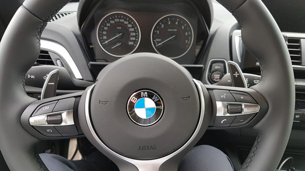

merci pour les tuytaux : voila c'est monté !
connectique ok?

oui tout a fait compatible sans modification

hi hi .... sans déconner le changement de rapport est nettement plus agréable comme ça : l'essayer c'est l'adopter ;)
Je deconnais en disant 15km/h mais niveau "toucher" je suis convaincu que c'est une modification tres agreable.
