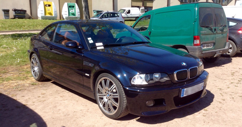

Photos prises la lendemain de l'achat
Quelques petites photos de la bête, dégueulasse (400km par temps de neige/pluie et route salée) :miam:
Le tour de la bayte:
Prise d'air pour refroidir les freins. J'avais jamais remarqué avant :beuh:
Des détails ^^
Petit soucis de peinture :beuh: :L:
niark niark niark c'est du sel

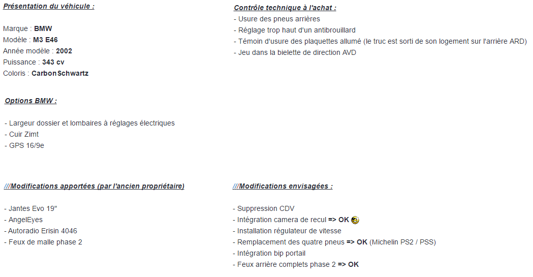

Quand je l'ai acheté: voici ce qu'il y avait sur le rapport de C.T., tous sans contre-visite ^^
  • 1.7.3.1.1: TEMOIN D'USURE DE PLAQUETTES DE FREIN: Allumé - Le Palpeur a remplacer. J'ai vu, il est sorti de la plaquette et est en l'air
  • 2.2.4.1.1: CREMAILLERE, BOITIER DE DIRECTION: Jeu anormal - Après contrôle, il y a du jeu dans la bielette de direction Droite. Le vendeur m'a filé rotule+bielette droite
  • 4.1.2.1.1: FEU ANTIBROUILLARD AV: Réglage trop haut: G - Un Réglage, et zou
  • 5.3.2.1.3: PNEUMATIQUE: Usure irregulière: ARG - Un remplacement
Donc aujourd'hui, j'ai commencé par commander un palpeur d'usure sur Oscaro. 9.70 € pas cher le voyant :mrgreen:
Ensuite, l'antibrouillard AV gauche, réglé trop haut. Je l'ai donc baissé au même niveau que le droit, même un poil plus bas.
Je ferai vérifier par mon pote au C.T. avec son régloscope, quand j'irai le voir pour monter le palpeur d'usure
J'avais mis la petite planchette après la première photo, juste au niveau du faisceau trop haut.
Puis je suis allé faire changer les pneus dans l'après-midi. Mais avant, un dernier petit tour avec ces pneus de fichtre s'imposait :D
Une fois les PS2 récupérés:

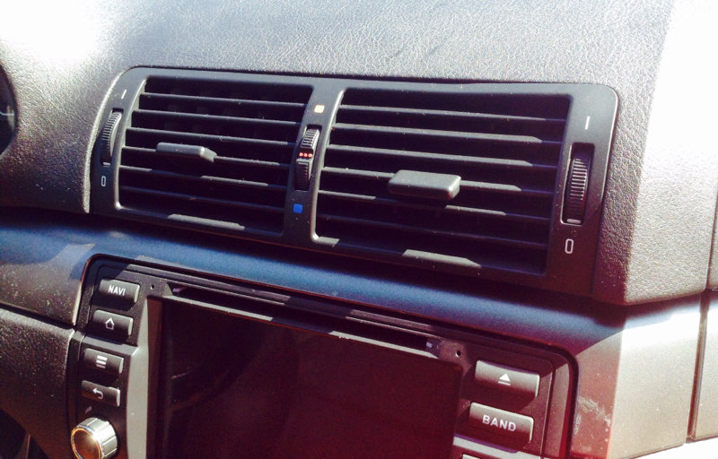

Petit détails intérieurs qui font tache: l'aerateur central qui a l'air cassé. Je suppose que l'ancien propriétaire a du tenter de le déclipser d'une mauvaise manière.
Et la baguette de tableau de bord qui est un peu boursouflée. Un peu comme si cela avait rouillé sous la peinture, bizarre... M'enfin j'ai déjà la solution en tête, faut juste que je m'en occupe.
Pour les remplacer, j'ai déjà deniché un ensemble complet imitation marbre vert.
j'ai volontairement choisi les plus immondes, pour ne pas regretter de leur faire subir une petite transfo... à base d'hydrodipping !!
affaire à suivre !!

pour tes grilles d'aération et ton insert, il fallait les enlever pour sortir l'ancien GPS ou radio, certainement que le mec y est allé en mode bourrin, les aérateur tu devrais les ressortir et les remettre droit, ils ont pas l'air trop abîmés mais juste mal clipsés, pour les inserts oui à part les changer ou les repeindre y a pas le choix ;)

Merci !
C'est exactement ce que je me suis dit, en mode bourrin.

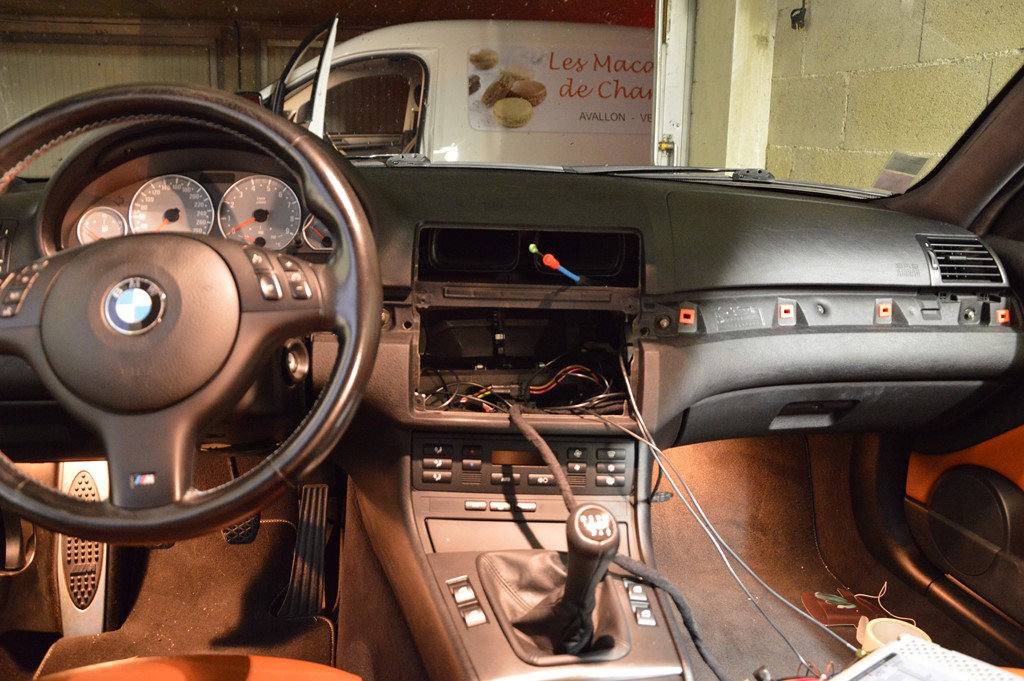

Voilà l'état de l'aérateur, completement HS: Du coup, je suis allé en chercher un chez As-Auto
Un grand trou dans l'tableau de bord :o

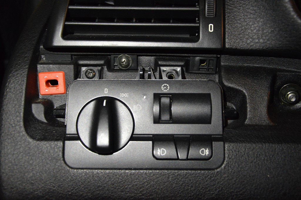

Et en place, ça fait plus sérieux
Les tétines des baguettes avaient été remplacées par des vis metal avec rondelles coincées entre dex ecrous pour permettre de se clipser dans le tableau de bord.... c'est sur que ça vaut très très cher chez BMW' :paf:J'ai tout racheté chez BMW, j'ai du en avoir pour 10 balles maxi : wouhhhhhhhh :perenoel:
Puis j'ai commandé des vis aussi, parce que dans le genre gain de poids, y'a la solution d'en mettre une sur deux
