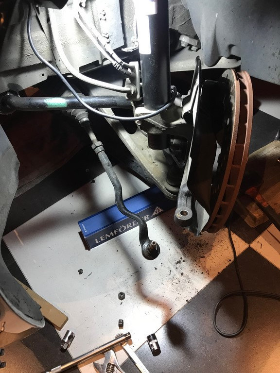

J'ai perdu au moins une heure à sortir la jambe de force passager. Coté conducteur, c'est venu direct, là, le triangle était en butée et il me manquait au moins 3cm pour sortir le corps de l'amorto du pivot. J'ai feinté en comprimant l'amorto avec le cric et une cale en bois, j'ai attaché mes comprime ressorts, et c'est venu. Il aurait juste fallu que j'ai l'idée 1 heure plus tot ?

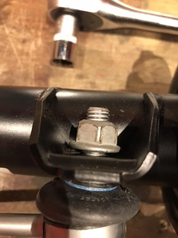

Puis petit blocage avec ces satanés rotules qui tournent sur elles-même au serrage. Sur l'OEM, il n'y a pas d'emprunte Allen pour la bloquer le temps qu'on serre, mais deux méplats pour la maintenir avec une clé de 18
Mais la place est étroite, et une clé classique butte et empêche de serrer au max, ça laisse au moins 2mm de jeu ?
Donc j'suis allé chez BricoDépot chercher une clé plate, je l'ai meulée pour qu'elle ne fasse plus que 3/4mm d'épaisseur, et c'est good !!
Ensuite, j'ai fini par les rotules de direction, les bielettes ayant été faites à l'achat. C'est ouf comme elles étaient collées au pivot ? Coup de masse sur la gueule, rien, dégrippant, dégrippant et encore dégripant, coup de masse et rien.
Je file à Norauto, et prends un extracteur à 10 balles, sans grande conviction, et bah ça a marché !!
On ressert le tout, et c'est enfiiiiiiiiiiiiiin fini !
