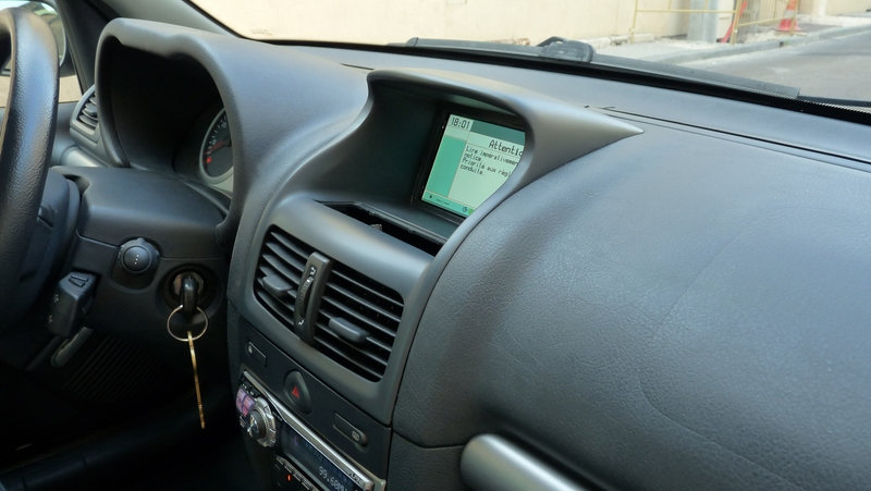

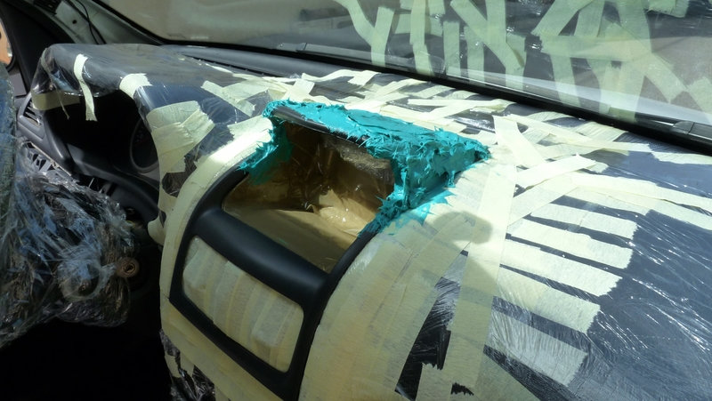

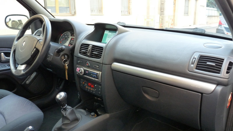

à vrai dire, j'ai découvert ça en bricolant la Clio, et depuis j'aime bien "créer" de petites pièces.
Sur la Clio, J'avais adapté un GPS de Scenic et fait une casquette de tableau de bord, en fibre/résine
et sur la z4, j'avais fait un dock iPhone dans le cendrier
Plus de détails sur le topic: http://www.bmwz3club.fr/forum/viewtopic.php?f=81&t=32977
C'est pas non plus du grand art, mais je fais au mieux.

Ahh j'avais pas vu la photo trop de la balle tout fonctionne :D
C'est une super modification ça et fait avec soin GG.
