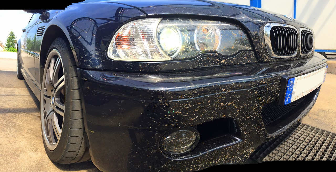

Alors un peu de news ici, suite au coup de ScotchBrite du mois dernier, j'ai fait poser à très haute vitesse un masque de moustiques que j'ai laissé reposer une petite semaine :ph34r:
Après nettoyage au shampoing soft, séchage puis un p'tit coup de quick detailler au garage quelques heures après, je pose la nouvelle cire que j'ai achetée il y a peu: Dodo Juice Purple Haze

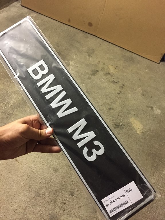

Avant d'aller faire 2/3 tophs, on sort les Plaque Showroom toute neuves, pour eviter de cacher les plaques sous Paint, et faire plusslaclass
Il y en a bien deux avec la ref, contrairement à ce que me disait le magasinier

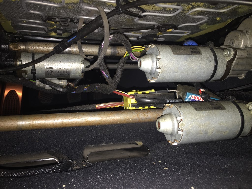

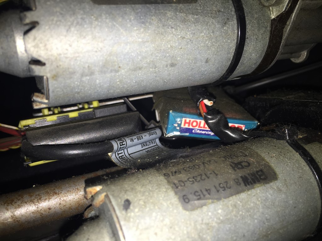

Et j'ai compris le pourquoi du comment du siège qui refuse d'avancer/reculer... il faut monter le siège au plus haut, le basculer vers l'avant et mettre sa tete au niveau des pieds du passager arrière, dirigée vers l'avant
Le pt'it con de paquet d'Hollywood de l'ancien propriétaire, il a fait forcer le faisceau et couic le ptit fil blanc..
