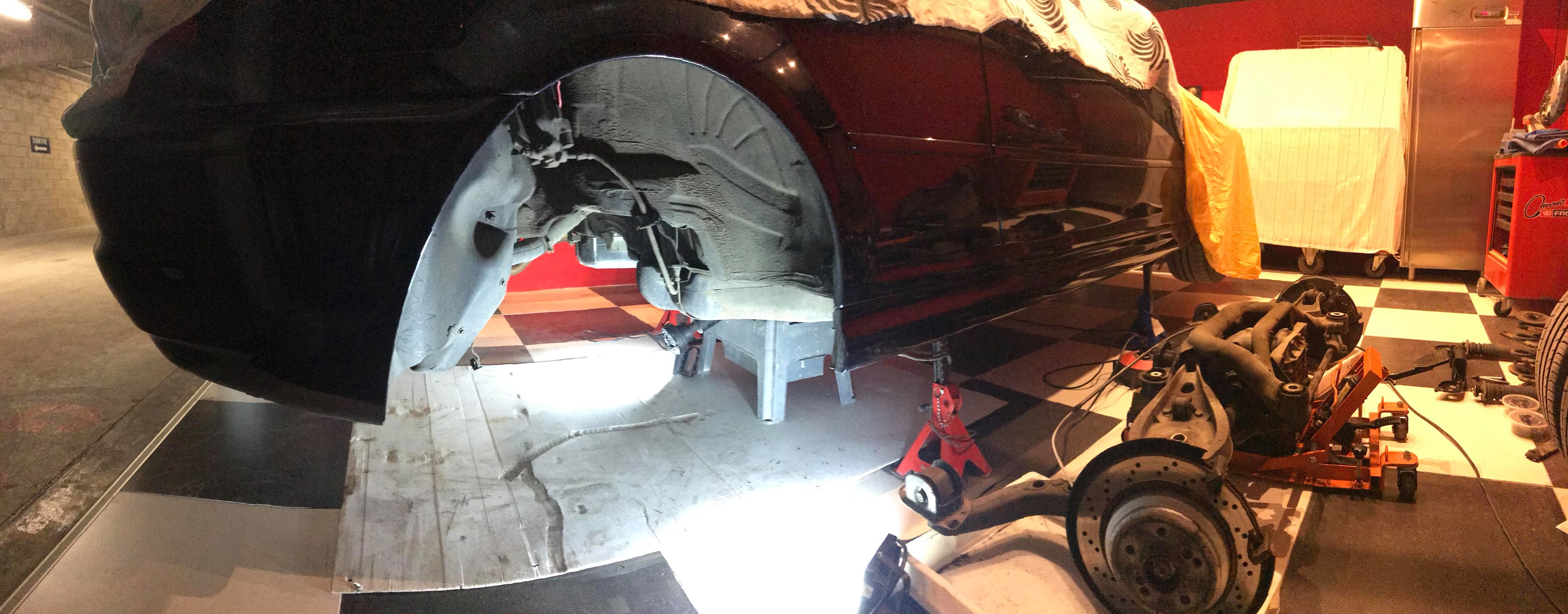

JOUR 1: Allez c'est parti pour le démontage  ?
Au programme du jour: préparer la caisse au démontage un autre jour... Donc, on met la grosse sur chandelles, sauf qu'une fois en l'air, je ne pouvais plus fermer la porte ?  du coup on recommence
https://www.youtube.com/v/MDqCPuRMCsc
Puis bah c'est plus fort que moi, je commence le démontage ?
Je commence par virer le V-Brace, les deux barres qui forment un V, juste devant le pont.
Boulet du jour, je veux aller trop vite, je charge une douille de 17 sur la péteuse, c'était du 16: résultat, un boulon tout rond ??
Bref, disqueuse et c'est good ? C'était le troisième boulon que je touchais aujoud'hui ?

Montage ultra simple pour l'arrière: une grosse vis en bas, deux boulons en haut, l'amorto sort en un bloc ?
Ligne en passe de tomber. J'ai voulu démonter juste après les catas, mais pas moyen de dévisser tout ça (6 vis toutes rouillées), j'ai préféré démonter juste après le collecteur (4vis non rouillées), c'est venu tout seul
Vue sur les catas
Et fini pour aujourd'hui ?

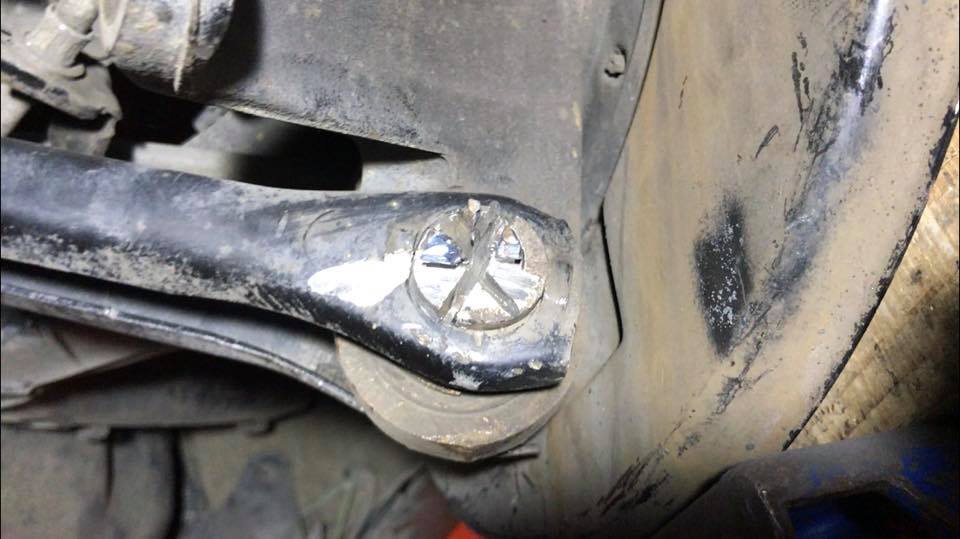

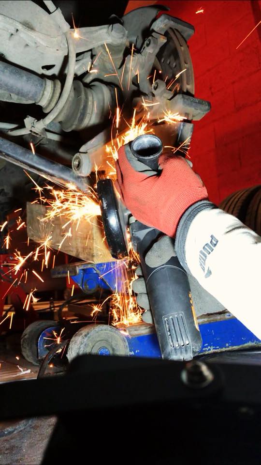

JOUR 2: On sort la grosse artillerie, alias la disqueuse ?
J'ai commencé par libérer les extrémités des bras inférieur, pour glisser les etriers au dessus du train, afin d'avoir à eviter de purger...
Donc il faut virer la vis de réglage de carrossage. Sauf que pas de bol,  la vis et le tube metallique au centre du SB grippent et ne font plus qu'un. Alors ça ne gêne pas trop pour régler le carrossage, mais pour la virer, faut lui couper la tête :w
Alors, c'est qui le patron ?
Et après 3L de sueur (froides ?)
Modifié par P0L0
