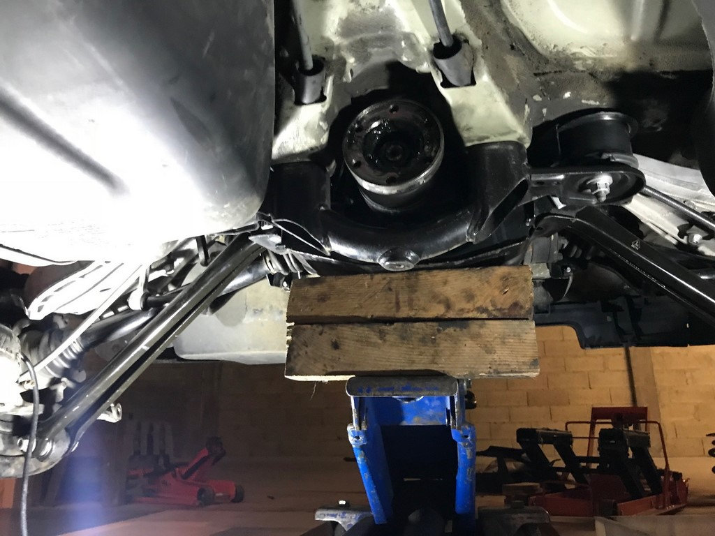

P0L0 Posté(e) le 29 septembre 2018 Auteur Signaler Posté(e) le 29 septembre 2018 (modifié) Hey Hey Hey ? Bon bah ça n'a pas avancé beaucoup ces dernières semaines, j'passe mon temps sur l'A6 entre Paris et la Bourgogne ? Jour 6: J'étais disponible ce matin, j'ai commencé par remplacer l'écran de cam' de recul du Caddy de ma mère, qui a déjà 71.000 km (Juillet 2017), et je me suis mis sur la M3. J'avais laissé le train arrière déposé, quasi prêt à remonter, juste un silentbloc à remplacer. J'avais abimé le caoutchouc en le poussant dans son logement avec une grosse douille de 35 (idée à la con bonjour?...) Bref, je l'ai remplacé, et j'ai présenté le train sous la caisse. Grace à mon cric de Quad, j'ai pu faire ça tout seul tranquilou.. Donc on fixe les 4 vis/ecrous et le revoilà en place. On peut ajouter le renfort et ses 4 petites vis Puis vient le tour : des flexibles de frein à main des 6 grosses vis de bout de bras des étriers de frein des faisceaux ABS et usure de plaquette du contrôle de tous les couples de serrage Puis assemblage des amortisseurs arrière par madame. Ouais, faut l'intéresser un peu aussi ? Et on les place sur l'auto Juste avant midi, je me met sur le palier de l'arbre de transmission. J'ai donc été chercher ma Clé à Œil de 18 oubliée à la caisse de LM, nécessaire pour séparer les deux parties de l'arbre, en faisant des repères pour les remettre à la même position. J'ai remis le nouveau puis accouplé les deux parties. Je n'ai pas remis la vis, ça m'a gonflé 2minutes et j'avais dépassé l'horaire fatidique de midi, alors j'ai laissé en plan... La suite.. je ne sais pas trop quand ? Modifié le 1 octobre 2018 par P0L0 3

aramis Posté(e) le 2 octobre 2018 Signaler Posté(e) le 2 octobre 2018 (modifié) Je sais pas si tu le sais mais tous les boulons des bras du train AR il faut les serrer au couple voiture en position normale. Boulons 8, 15, 10, 17, 20 plus haut sur ton schéma et le 19 se serre dans une postion bien particulière en fixant une regle sur la cage que tu alignes peu ou pro avec le centre de rotation de la roue du bras no 1 C'est dans la doc BMW Tu montes tout "lache", mets l'auto sur roues et serres ensuite. Si tu le fais pas, tu mets de la contrainte sur tous tes silentblocs et ils vont pas aimer. Modifié le 2 octobre 2018 par aramis
P0L0 Posté(e) le 2 octobre 2018 Auteur Signaler Posté(e) le 2 octobre 2018 Oauis, j'ai lu ça après avoir tout serré ? C'est marqué sur la fiche du PDF avec les couples de serrage qu'on m'a filé ici. Ce qui n'est pas "grave" pour le moment, c'est que je ne l'ai pas encore remise sur ses roues. Mais du coup j'suis bon pour tout redesserer ? Enfin le 19 c'est good, je n'y ai pas touché. Mais pour les 8 et 15, j'ai du mal à comprendre comment faire ça avec le berceau fixé à la caisse, et le pont en place... J'ai peur qu'il n'y ait très peu de place, enfin juste de quoi passer une clé à oeil, et pas la dynamométrique ?
aramis Posté(e) le 3 octobre 2018 Signaler Posté(e) le 3 octobre 2018 Alors petite astuce, tu repères leur position au démontage et/ou tu te fais un support en bois pour tout le train AR qui une fois posé te le mets à la même hauteur du sol que monté sur la voiture. Tu mesures la hauteur par rapport au sol des boulons 10 et 17 et tu serres les 15 et 8 comme cela, moi je m'etais fait une planche que j'avais percée pour passer les boulons10 et 17, de la bonne longueur et qui reposait sur le sol pour chaque coté Sinon il faut des embouts à oeil ou à fourche pour clé dynamo mais ça reste la misère à serrer en position. S'il te faut les hauteurs par rapport au sol des boulons 10 et 17, et la hauteur du bas de pont/berceau je peux regarder sur la mienne
P0L0 Posté(e) le 4 octobre 2018 Auteur Signaler Posté(e) le 4 octobre 2018 Pas bête l’idée du support bois pour éviter de perdre trop de temps là dessus, je vais utiliser les « chutes » de 8x22 que j’avais utilisées pour ma mezzanine , et je vais faire reposer les roues dessus pour simuler le « en charge » je vais bien me faire iech à passer les clés à œil, mais comme tout doit être démonté dans très peu de temps (dès que tout est remonté, en fait) par le garage qui va faire les renforts de caisse, il est plus outillé que moi pour contrôler ça.
