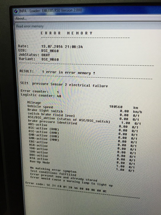

  • Aucune idée mais surement bien plus chère. Dans les 150€ pièce il me semble. J'ai donc commencé hier soir et terminé ce matin. Ça a été BEAUCOUP plus long que prévu et j'ai quelques réserves sur
  • Je penserais à un capteur abs.  Il faudrait un diag pour confirmer
  • Capteur de pression de circuit de freinage. Le numero 2 sur le schéma au dessus. Référence 34 52 1 164 458 .  Facile à remplacer mais impose de purger le circuit de freinage (en l'occurrence l'av

J'ai donc commencé hier soir et terminé ce matin. Ça a été BEAUCOUP plus long que prévu et j'ai quelques réserves sur la méthodologie BMW qui me semble inadaptée sur quelques points et surtout pour une CSL à cause de la place prise par la boite à air.
Pour commencer, j'en ai particulièrement baver pour enlever la plaque de protection noire dont nous parlions plus haut. Plus grave, je ne pense pas qu'il soit nécessaire de l'enlever au final. Bref. J'ai eu besoin de 30 minutes pour démonter tous les caches, câbles, boites, BAR, filtres pour accéder au bocal + 30 minutes pour ce cache.
Je n'ai jamais pu enlever le filtre du bocal (normal ???), on a donc purger le maximum par le filtre (qui va très loin il faut dire). Après il a fallu enlever le bocal et là ... grand moment de solitude. Le fait d'enlever le grand cache noir donne accès au coté "extérieur" du bocal. Problème, la vis est de l'autre côté. Très malin les gars. Il faut donc se faufiler et dévisser comme on peu. Le téton qui ressort là où la place est dégagée montre où l'on en est du dévissage. Pourquoi ne pas avoir mis la vis dans l'autre sens ????
Une fois la vis complètement enlevée, il faut calfeutrer de partout pour que le liquide restant ne tombe pas sur la centrale ABS lorsque l'on soulève le bocal.
Ensuite, lorsque le bocal est sorti il faut dévisser les durites métalliques pour pouvoir accéder aux 2 capteurs, toujours par le côté gauche de la voiture, on ne peut pas du tout passer la droite. Une fois les 2 capteurs changés, on fait tout dans l'autre sens bien sur.
Ensuite la purge. J'ai mis 1 bidon de 500ml de RBF600 + une petite moitié d'un autre. J'en avais acheté 3. Il m'en reste la moitié. J'ai vu un peu grand.
J'ai procédé par roue et j'ai été très surpris par la lenteur d'écoulement du liquide. Mais bon, pas de soucis particulier au delà de ça.
J'ai tout remonté ce matin, dont ce foutu cache qui m'a demandé à lui seul plus d'une heure de travail entre le démontage et le remontage.
Au démarrage, pas de voyant (ouf). Je suis allé roulé, toujours pas de voyant. Le feeling à la pédale est le même qu'avant et le freinage me semble très satisfaisant. Je vais pousser l'essaie dans l'après midi. En résumé, ce travail m'a couté 4 heures et le prix de 2 capteurs d'origine achetés une misère aux USA. La prise de risque semble avoir été payante.
Si c'était à refaire je le referais donc, mais sans enlever ce cache , juste en le dévissant pour laisser un peu de jeu au cas où.
