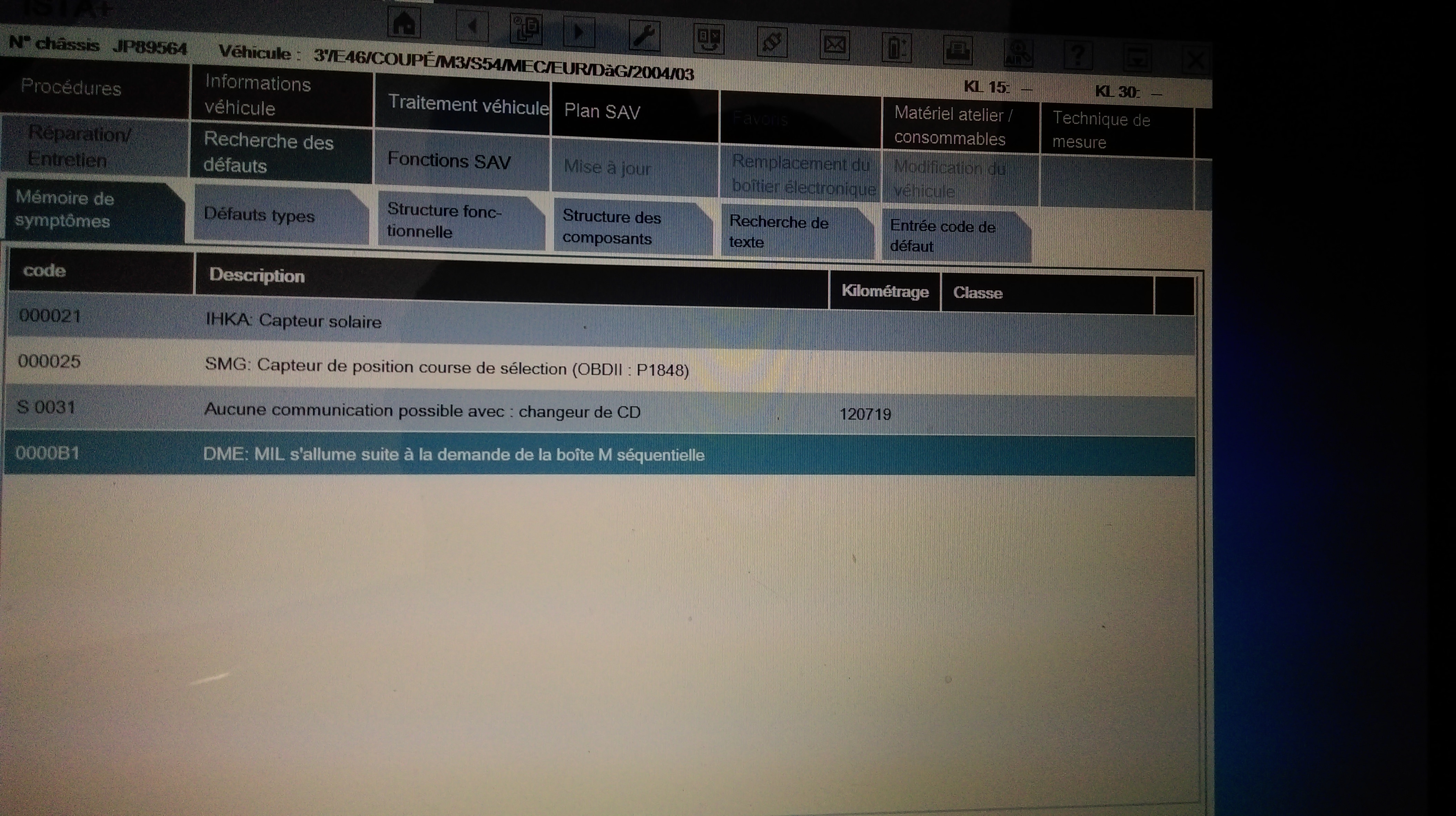

Bon pas moyen de trouver l'origine du pb, voici les défauts restants.
Si vous avez des pistes, je suis preneur parce que là je sèche.

et elle démarre du coup maintenant? sinon le capteur de position est un classique sur la SMG...

C'est ce que j'avais cru comprendre et le fait que le précédent faisceau a commencé à cramer a peut être endommagé ce capteur.
