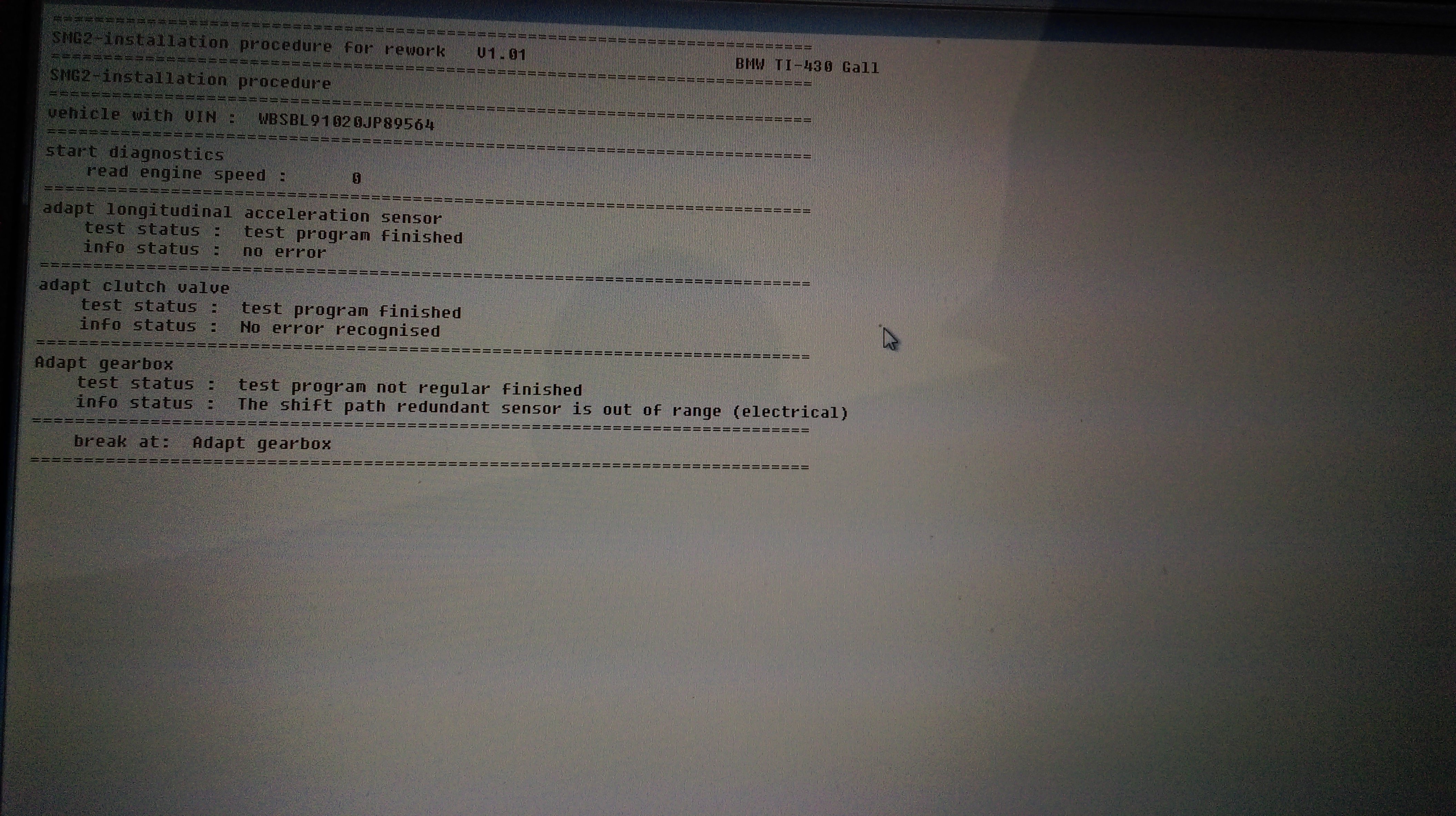

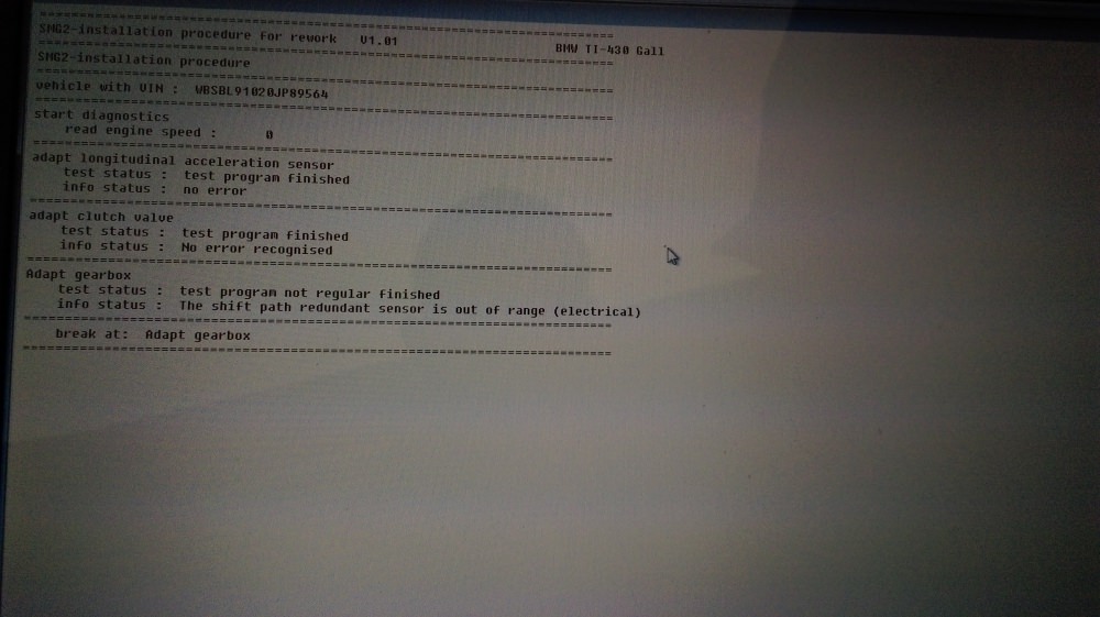

Bon après rechargé la batterie, vérifié le le niveau de pentonsin et différents fusibles du compartiment moteur, j'ai toujours le voyant de boite, j'ai tenté le réapprentissage mais ce dernier bloque sur l'étape 3 et affiche le message suivant (Cf. Image). A quoi cela vous fait-il penser?

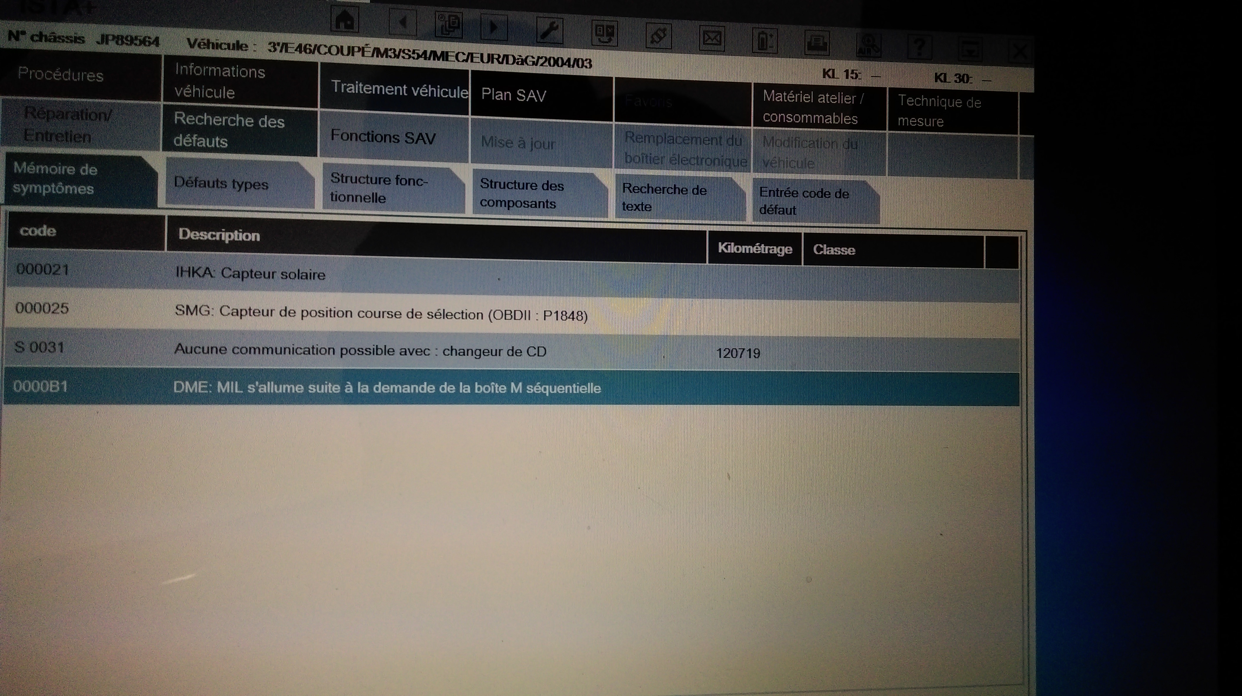

Hormis ce défaut, j'ai le défaut 0000B1 qui fait allumer le voyant moteur, visiblement cela doit être liéIMAG0662.jpg
@lien-mi, aurais-tu la légende de ta photo stp?
As-tu cherché dans l'arbre des défaillances sur Rheingold avec ce code défaut? Parfois, on peut trouver des pistes et des détails intéressants.

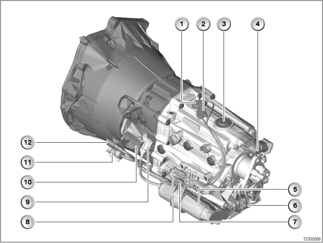

Voici la légende (désoler pour la mise en page pas reussi à faire mieux)
1
Capteur d'angle de sélection
2
Capteur de course de passage
3
Ouverture de montage pour la connexion entre l'axe de commande et l'actionneur de commande/angle de sélection
4
Actionneur de commande/angle de sélection
5
Accumulateur de pression
6
Bloc d'électrovannes
7
Connecteur pour le capteur de course de passage
8
Connecteur pour le capteur d'angle de sélection
9
Actionneur d'embrayage
10
Capteur de course d'embrayage
11
Connecteur central
12
Connecteur pour l'alimentation électrique de la pompe hydraulique

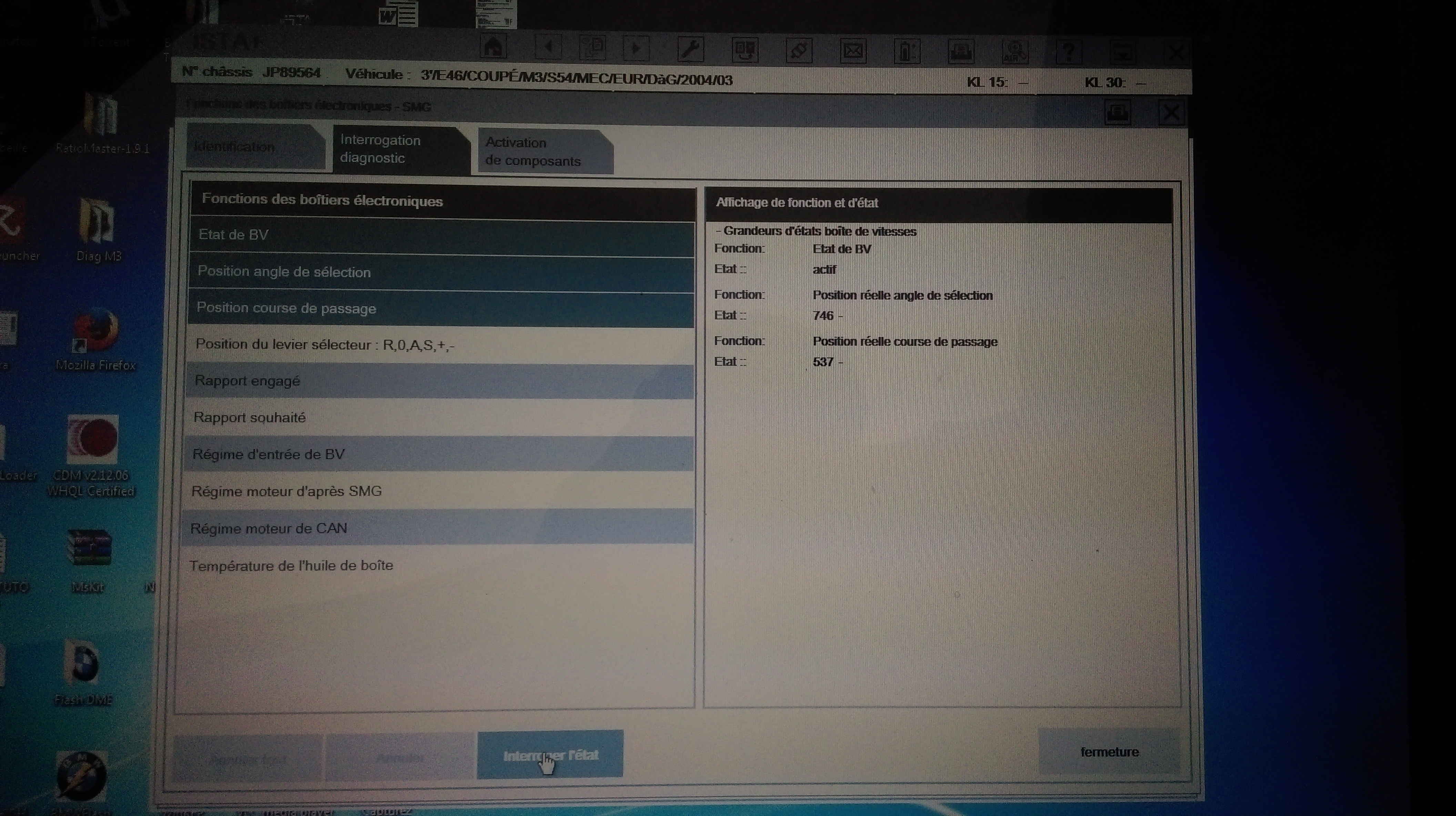

Pour voir les valeurs: tu vas sur l'arbre des boitiers dans ISTA D, clique sur le boitier SMG, en bas tu auras "appeler les fonctions du boitier", double clique. Je n'ai jamais fait sur une SMG mais fouille un peu dans l'onglet qui s'ouvre, tu devrais trouver.

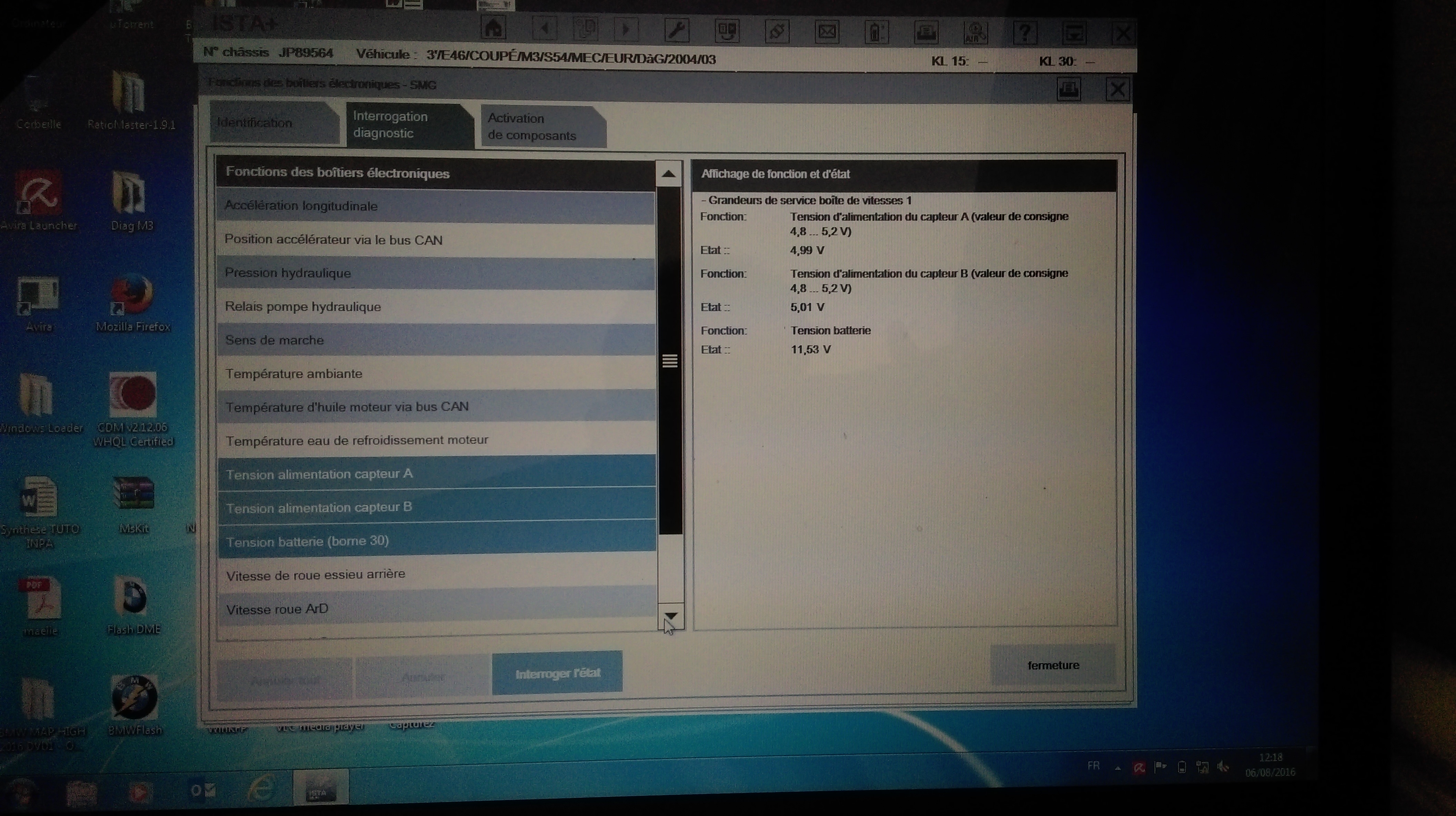

Visiblement ma batterie commence à être faiblarde, elle me demande de la recharger alors que ça était fait il y a moins d'une semaine.
Sur Rheingold, elle affiche 11.53v contact mis mais moteur éteint. Serait-ce une piste, elle veut toujours me faire démarrer en 3ème. Je sais que dès qu'une batterie perd un peu de sa forme, cela a tendance à occasionner un fonctionnement bizarre de la SMG. Je vais donc changer la batterie dans un 1er temps, mais est-ce qu'une batterie en fin de vie ferait afficher un défaut de type "Capteur de position course de sélection", je ne suis pas certain.
C'est possible, l'électronique est assez capricieux sur les SMGII.
Salut Alexis.
Effectivement la batterie peut jouer des tours. Essai de la recharger ou part sur une neuve.

Pour ecarter l'erreur de branchement des capteurs:
regarde les valeurs "angle de selection" et "course de passage"
Passe la 1ere. Les 2 valeurs devraient changer.
Ensuite essai 1-2 seule la valeur "course de passage" doit changer.
Si c'est le cas tes capteurs sont bien branchés.

Salut,
J'ai testé ce que tu m'a conseillé et pour moi tout est ok.
En N, position réelle angle de sélection : 743 // position réelle course de passage : 536
En 1,  position réelle angle de sélection : 486 // position réelle course de passage : 841
En 2,  position réelle angle de sélection : 487 // position réelle course de passage : 222
Le voyant de boite est allumé dès que le contact est mis et reste quelques secondes quand je coupe le moteur. En défaut j'ai donc le capteur de position de course de sélection, le réapprentissage des valeurs de boite (car je ne peux aller au bout de l'étape 3) et MIL s'allume suite à la demande de la boite M séquentielle (voyant moteur).
