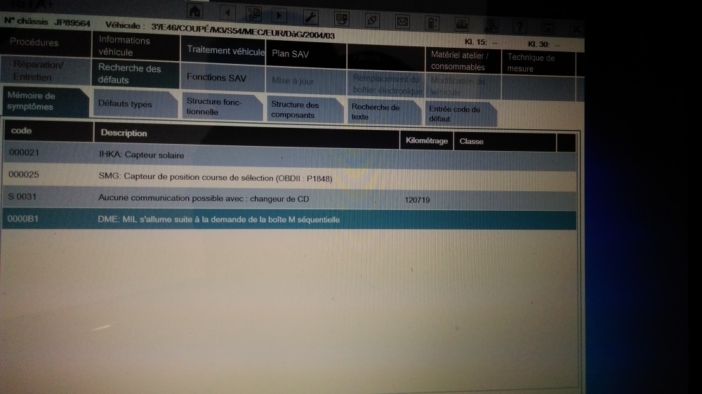

Changement faisceau électrique moteur
Bon tu n'as vraiment pas de chance mais d'apres ce que tu dis, je partirais sur un defaut du capteur.
Je ne pense pas que ce soit lié au court-circuit. Juste une mauvaise coïncidence...

  • Je viens de voir mon mécanicien et la M démarre, on a pas dû recharger la batterie. Lorsqu'il a mis le contact (clé en position 2), l'indicateur affichait que la 4ème était enclenchée..en jouant
  • Je ne peux pas t aider mais tu peux dire merci au collègue de ton mécanicien il devrait changer de métier car on ne met jamais un fusible plus fort que l origine.
Le 06/08/2016 à 18:17, AlexisM3 a dit :

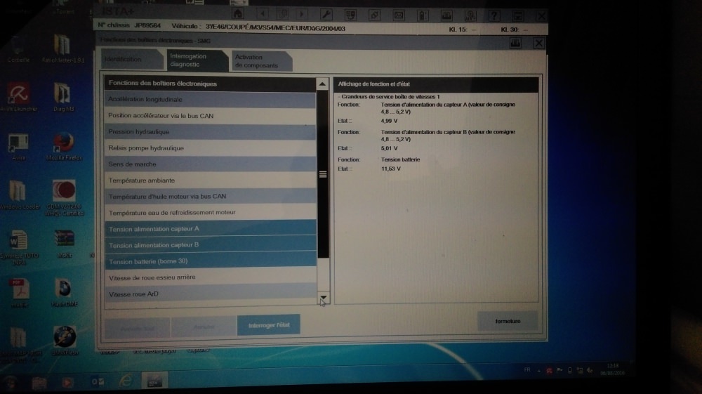

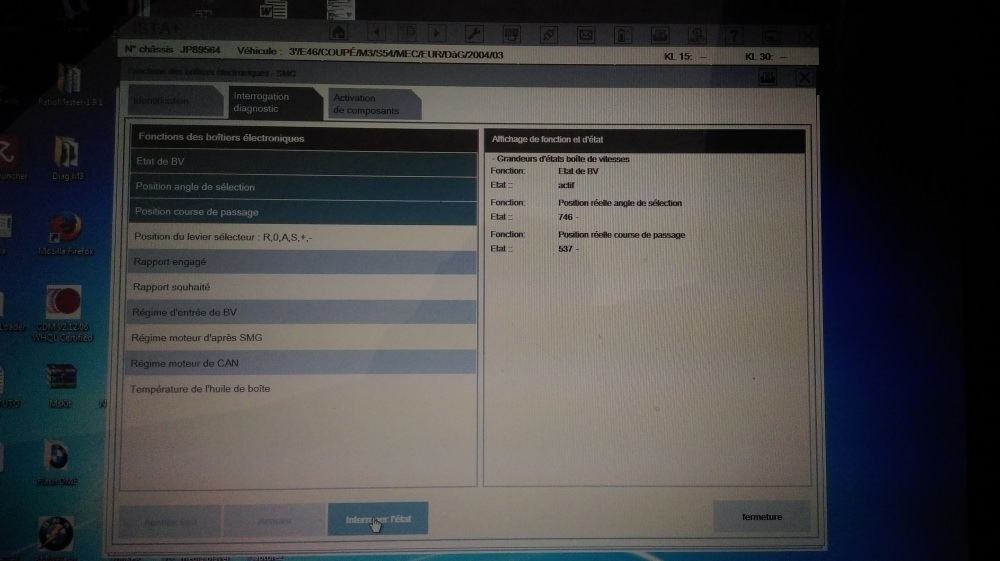

Changement de batterie cet après midi, j'ai mis une Bosch 85Ah, 700A.
Le voyant de boite demeurre toujours, j'ai fait un effacement de défaut mais il revient de suite.
Au final, j'ai pu reprendre la voiture, elle n'a plus tendance à se mettre en 3, la boite fonctionne normalement hormis ce voyant qui reste pour m'emm**der
C'est déjà cela, tu avances.
Je changerai quand même le capteur de position même s'il a l'air de fonctionner. On ne sait jamais, c'est peut être quand même lui, vu que le défaut est précis.
