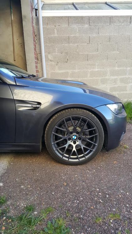

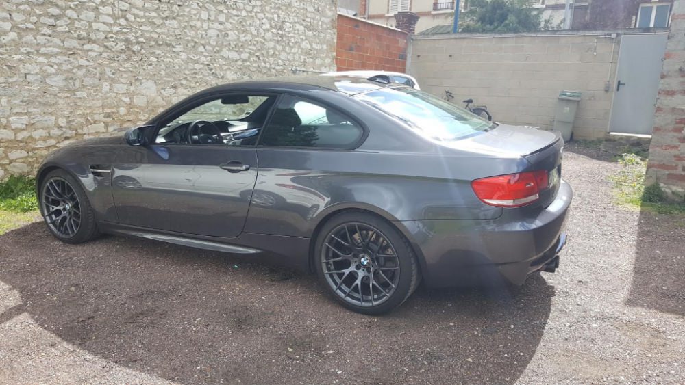

Bon bah c'est acheté, pas déçu du résultat! La livraison à été rapide il sont sérieux reste plus qu'à voir avec le temp la qualité. Merci à tout ce qui on participé à la discutions et mon fait faire le pas
super
beau résultat !
