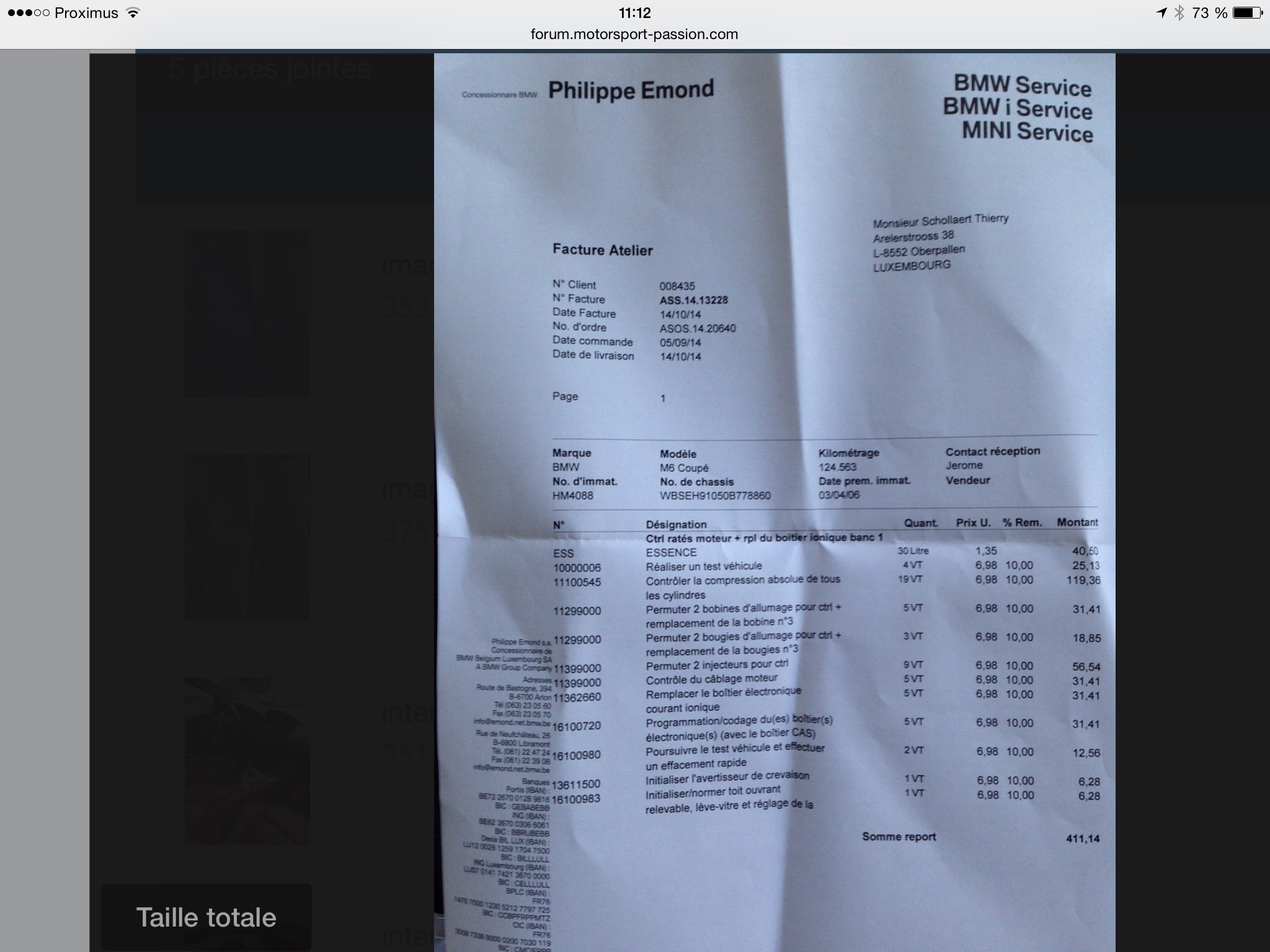

Posté(e) le 12 août 20168 a comment_796302 salut,pour info :j'ai eu le même genre de problème ( ils m'ont changé le boîtier ionique )

Posté(e) le 12 août 20168 a Auteur comment_796344 il y a 29 minutes, Beimpark a dit : Voilà Un rapport après les recherches de la panne le Boitier ionique ce trouve ou ? merci
Posté(e) le 12 août 20168 a Auteur comment_796380 salut Beimpark : tu est trop fort jai resolut mon probleme cetait bien le boitier ionique !! je te remecie !! :)
