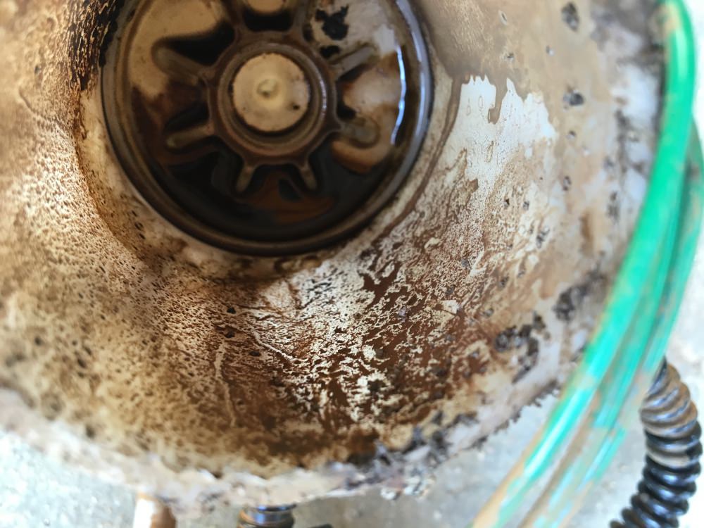

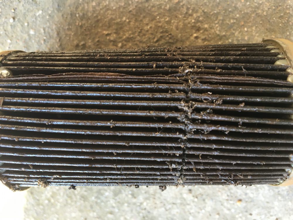

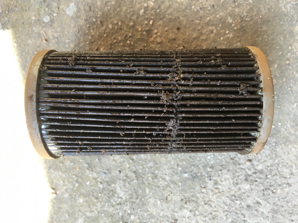

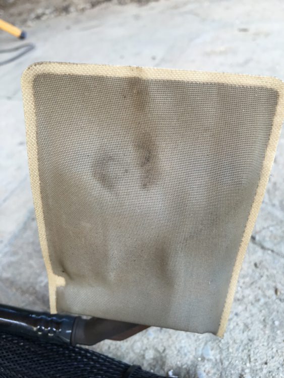

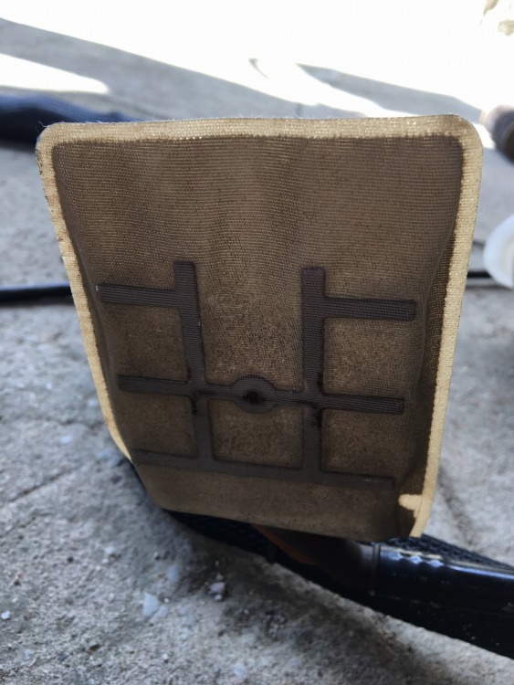

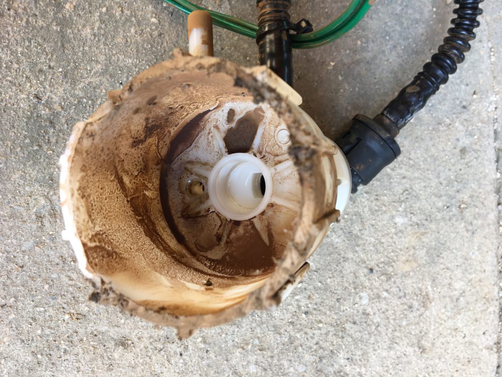

Bonjour à tous,
j'ai fais ma pompe et mon filtre à essence, je vous mets quelques photos des anciens, pour ceux qui hésiterais encore à le faire. Mais bon je pense que les miens n'avaient jamais été changés (170000 kilomètres....) car au démontage encore l'autocollant d'origine BMW attestant le montage sous plein de poussières... le filtre je l'ai donc ouvert pour visualiser un peu l'intérieur.

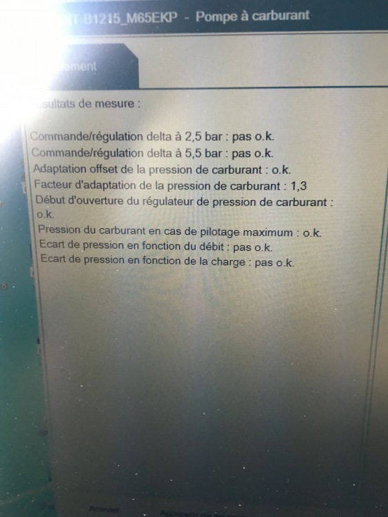

Ah la vache c est impressionnant. Elle doit mieux marcher maintenant. Par contre vu la gueule de ton filtre j aimerai bien voir la gueule des injecteurs.
Je te dirais ca, je n'est reçu le filtre qu'hier, je n'ai pas eu le temps de le poser mais oui je pense que ca va beaucoup mieux marcher. Pour les injecteurs, ba on va attendre que sa roule puis mettre du nettoyant!
Je met les résultats qu'ista m'a sorti pour la vieille pompe.

Pour info, j'ai même retrouvé un morceau de bois dans le réservoir (ce qui a bien fais marrer Thierry!)

Je pensais pas non plus que l'on pouvais accumuler autant de merde dans un réservoir, d'où l'utilité de remplacer son filtre régulièrement... ce qui évite de flinguer la pompe, qui est quand même un peu plus onéreuse que le filtre.

D'ailleurs il serait peut être bien de vidanger totalement le réservoir de temps en temps histoire de nettoyer aussi notre "fond de cuve"...vus la merde que le filtre ramasse, ca ne ferais pas de mal! vous en pensez quoi?
Oui du même avis que toi ,sauf que pour tomber le réservoir ca doit être quelque chose sur la M5 :paf:
Il doit avoir une visse de purge, tiens je vais me pencher sur la question!!
ba un tour vite fait sur ETK mais apparemment il n'y en a pas... je trouve ca bizarre qu'il ne possède pas de vidange.
Quelqu'un pour nous répondre??
il faut attendre que Thierry revienne de vacances, lui il doit savoir !!

j'ai eu Thierry, pas de purge:-x
