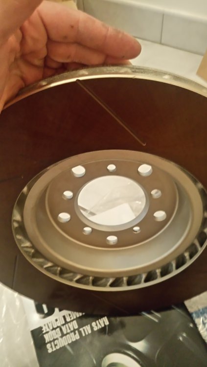

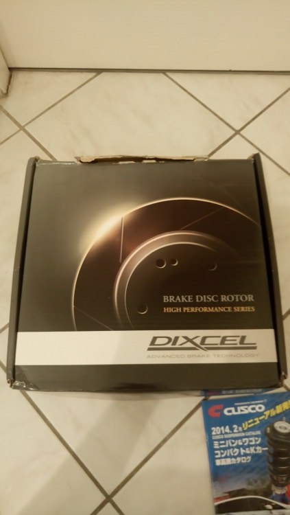

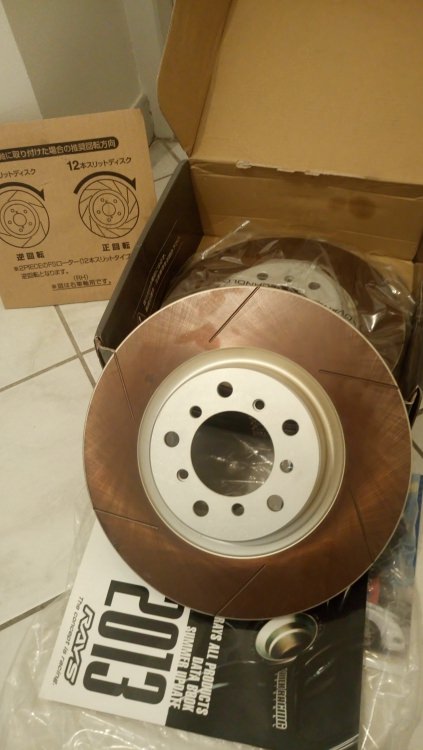

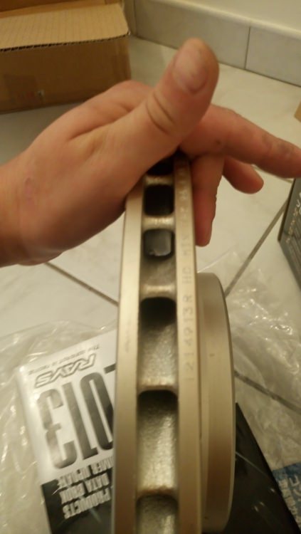

Disque reçu et il faut dire à première vu je ne regrette rien sa respire la qualité

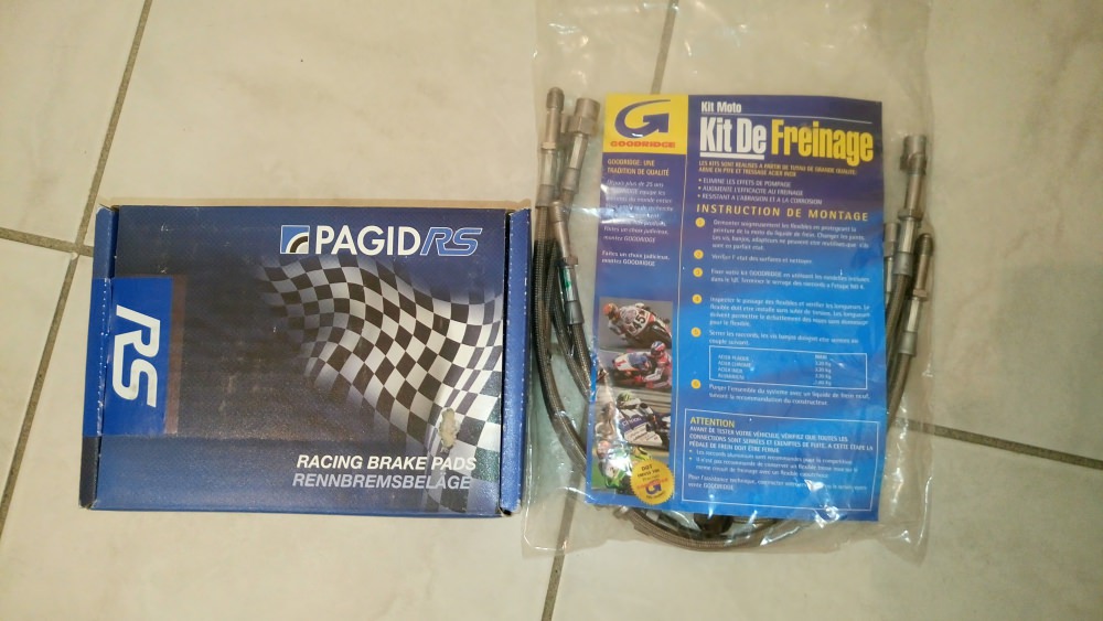

Demain montage avec plaquettes R29 durite avia et liquide RBF 600
Je pense que le montage à quand même un sens les ailettes sont incliné on voit clairement sur le schéma
6 rainures sens inverse de rotation
12 rainures dans le sens de rotation
Seul les SD {sans traitement thermique carbone } sont réversible
Modifié par lotus

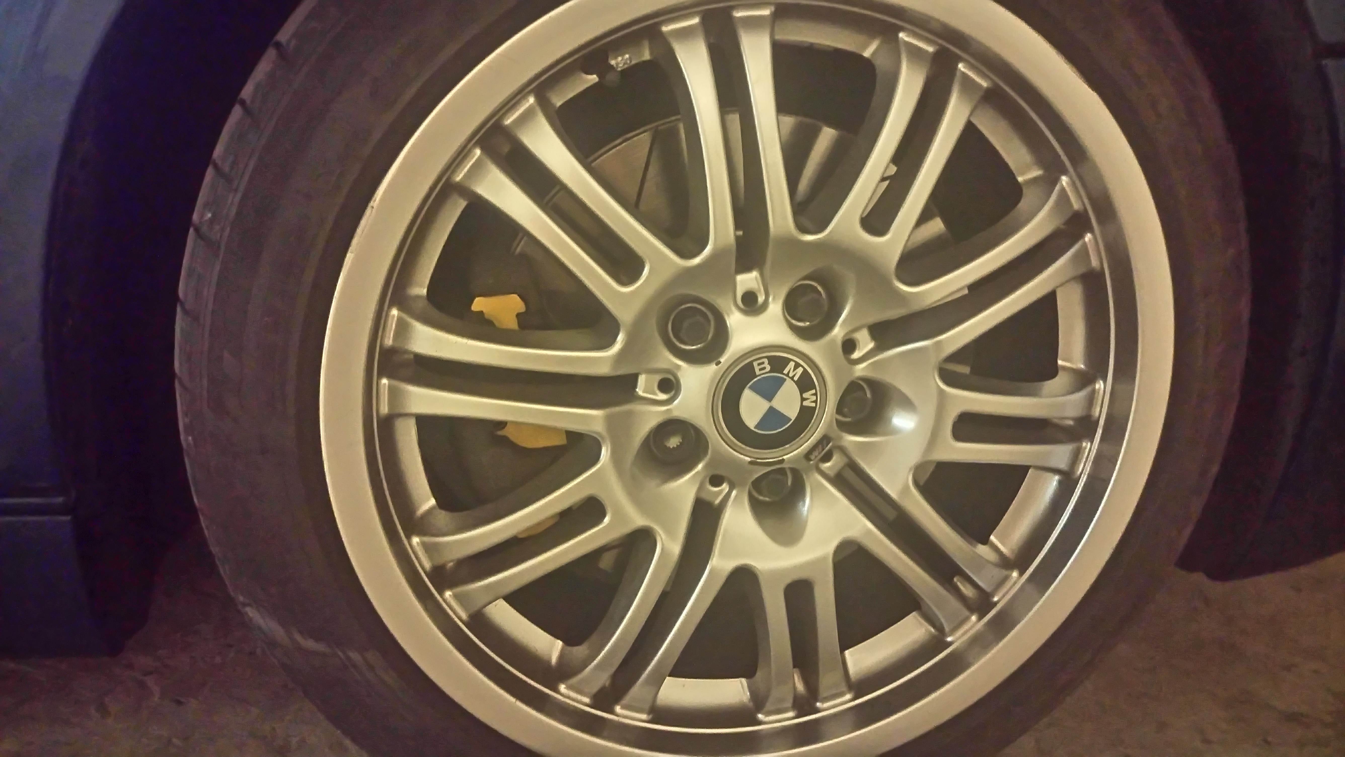

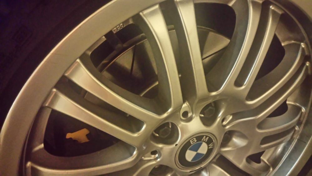

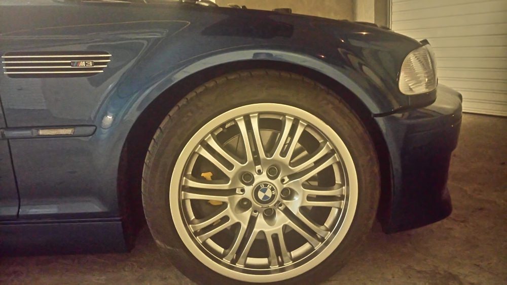

Voilà disque plaquette durite et liquide haute température fait ! Tout ça par les mains expertes de Jean-Luc encore de beau moment à discuter.
Alors rodage comme il se doit expliquer par Pagid et après 200 kilomètre écoulé on sent une nette différence très bon feeling de la pédale et dès qu'on commence à appuyer plus fort dessus on sent clairement que ça mord sévère sans aucune vibration ça fait quand même bizarre de sentir ses sensations que je n'ai jamais connu sur cette voiture
Je n'ai pas encore testé sur l'endurance je préfère attendre un peu que tout soit correctement Rodez pour le moment je suis extrêmement satisfait du résultat je ne regrette rien assis juste une chose ça siffle légèrement à basse vitesse quand on freine c'est le souci des r29
Sinon pour répondre à vos questions au niveau du poids ils font 8 kilo 200 normal vu que c'est un disque plein
