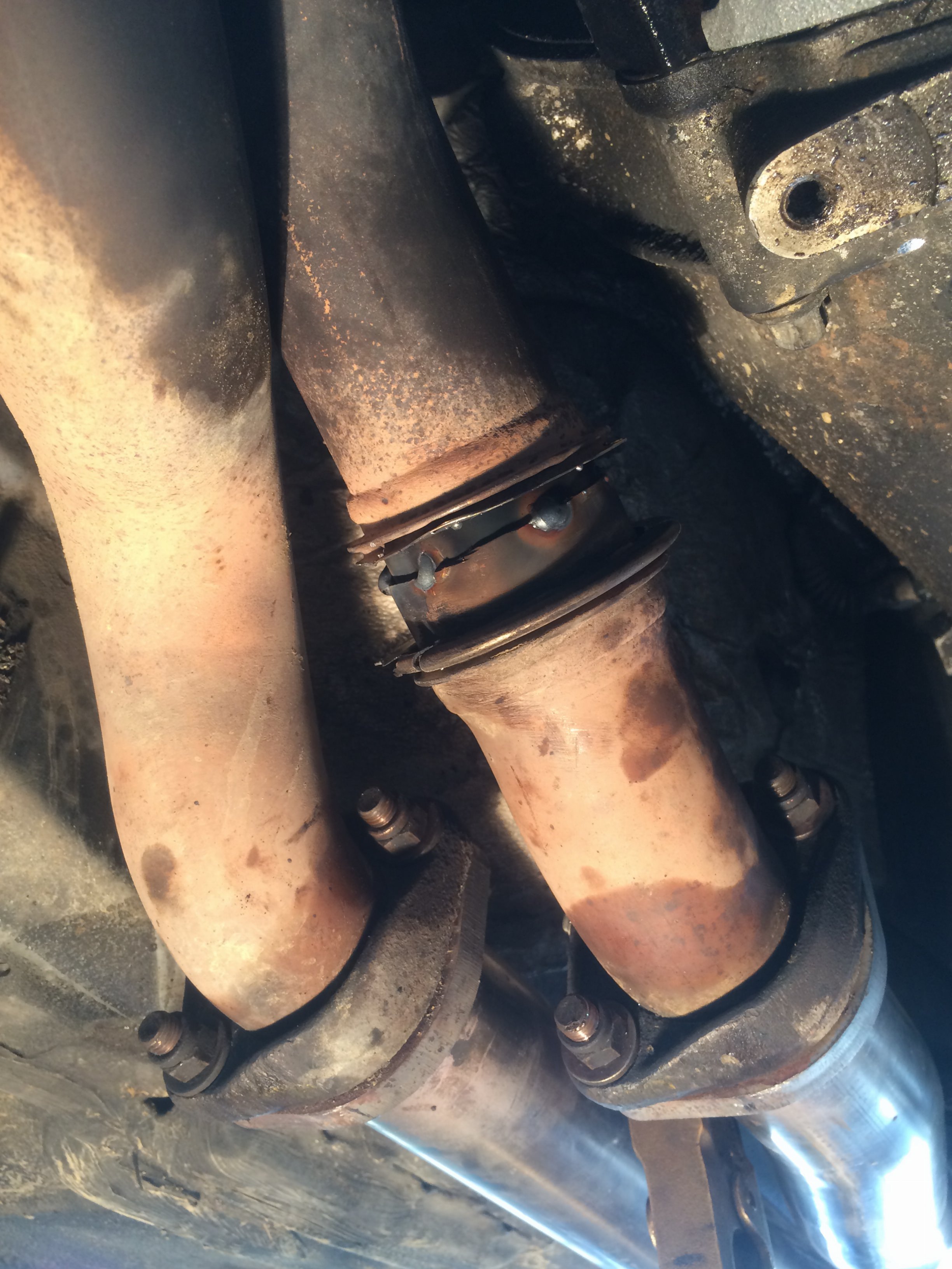

Posté(e) le 5 septembre 20168 a Auteur comment_799805 personne n'a d'idée? Je viens de remarquer que mon soufflet au niveau des sorties du collecteur est cassé....que cela peut-il engendrer? Merci encore!

Posté(e) le 5 septembre 20168 a comment_799946 Il y a 12 heures, keariki'i a dit : personne n'a d'idée? Je viens de remarquer que mon soufflet au niveau des sorties du collecteur est cassé....que cela peut-il engendrer? Merci encore! une entrée d'air, donc d'oxygène... Ce qui fausse les infos pour le calculo et lui corrige la richesse en amont. cela dit, c'est infime vu la conception du collecteur au niveau du soufflet. Modifié le 5 septembre 20168 a par gegette correction
Posté(e) le 6 septembre 20168 a Auteur comment_799975 Il y a 9 heures, gegette a dit : une entrée d'air, donc d'oxygène... Ce qui fausse les infos pour le calculo et lui corrige la richesse en amont. cela dit, c'est infime vu la conception du collecteur au niveau du soufflet. hmmm... Après mon soufflert et ouvert sur la partie face à la route, et ouverts sur bien 1cm...autrement dit il prend bien le vent de face! Mais après si le calculo corrige je pense pas que ca ferait ce genre d'effet non?

Posté(e) le 12 septembre 20168 a Auteur comment_801018 j'ai rencontré un gar de tahiti très pro sur les M3, qui pense pas du tout au vanos, car: - ca aurait merdé avant le changement des capteurs et pas d'une heure a une autre. - j'aurais une grosse perte de puissance, surtout en bas Il pense très fort que cela vient de mon collecteur, car les lambdas prennent plein de vent dans la g***** et que du coup elle font n'mporte quoi, vu que la fuite et bien en face de la route,qu'elle est assez grosse et que les lambdas sont juste après. Je vais voir pour le faire ressouder en attendant d'avoir le budget pour le changer. Juste pour savoir le collecteur 3.2L il est en inox? Merci a vous
Posté(e) le 14 septembre 20168 a Auteur comment_801291 ok,c'est ce qui me semblait, j'etais pas sûr. a souder avec de l'inox c'est ok? ou iil faut obligatoirement un tube en inconel? je suis une buse en soudure...
Posté(e) le 14 septembre 20168 a comment_801304 inox c'est bien car ça ne rouillera pas, moi j'ai fais avec de acier classique. Pas besoin de rajouter de tube, c'est un tube mâle et femelle sous le soufflet.
Posté(e) le 14 septembre 20168 a comment_801306 il y a 10 minutes, gegette a dit : inox c'est bien car ça ne rouillera pas, moi j'ai fais avec de acier classique. Pas besoin de rajouter de tube, c'est un tube mâle et femelle sous le soufflet. +1
Posté(e) le 14 septembre 20168 a Auteur comment_801307 ok, merci, je pensais decouper l'acrodéon et souder un tube de la même forme qui tombera bien en face des brides de l'intermédiaire . Du coup je vois pas trop ce que tu veux dire par un tube mâle et femelle sous le soufflet.... Merci en tt cas ca sera de l'inox! de toute façon je comptais pas mettre du galva^^ ACS3 comme je viens de voir que tu as commenter, pas que l'avis des autre m'interesse pas, mais tu en penses quoi de ces hésitations du moteur sur filet de gaz? la fuite du collecter te parait probable? Avoir combien il vont me prendre pour la soudure, je connais pas de bon soudeur personnelement donc je vais passer par une société spécialisée qui m'avait decata mon anciennes ligne OEM. Car s'ils me prennet chèr je prefere acheter du neuf...Friedrich maybe^^
Posté(e) le 14 septembre 20168 a comment_801315 Tu pointe en position et tu soude! pas besoin d’être un as, si j'y arrive, tout le monde peux le faire. Pas trop d'intensité et c'est bon!
Posté(e) le 14 septembre 20168 a Auteur comment_801318 ha ok!! mais là ca raccourci pas carrément la longueur de cette patte du collecteur ou c'est moi qui imagine le soufllet plu long qu'il n'est réellement?
Posté(e) le 14 septembre 20168 a comment_801369 Il y a 6 heures, gegette a dit : inox c'est bien car ça ne rouillera pas, moi j'ai fais avec de acier classique. Pas besoin de rajouter de tube, c'est un tube mâle et femelle sous le soufflet. ???pas compris non plus.. Si on vire le soufflet endommagé, il y a bien un manque en longueur à compenser?
Posté(e) le 14 septembre 20168 a Auteur comment_801379 il y a 28 minutes, sedan78 a dit : ???pas compris non plus.. Si on vire le soufflet endommagé, il y a bien un manque en longueur à compenser? Ha, merci, je me disais que y'avait que moi qui comprenais pas et que donc j'etais con... Donc non ya bien un truc qui chagrine.... Merci
