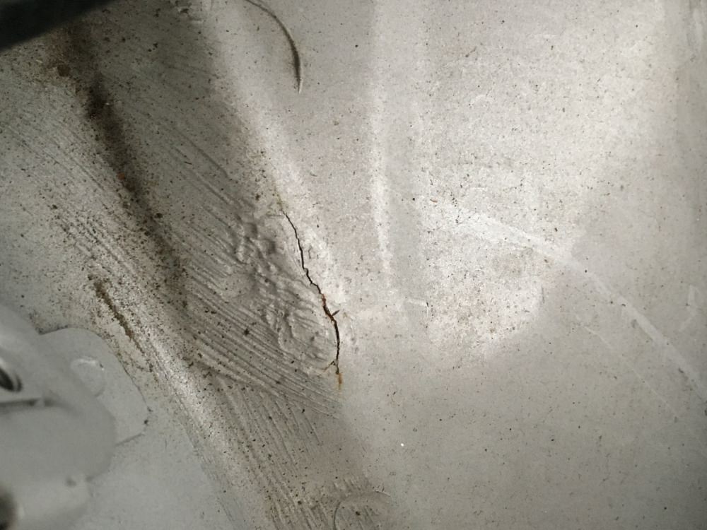

Je commence un nouveau Topic pour parler d'un problème assez inquiétant sur les m3 E46 phase 1 à voir sur phase 2...
J'ai récemment découvert une fissure sur l'embase de là coupelle d'amortisseurs droit, la gauche étant visuellement caché par un boîtier électronique.
Et oui ça peut choquer mais je ne suis pas le seul à avoir ceci...

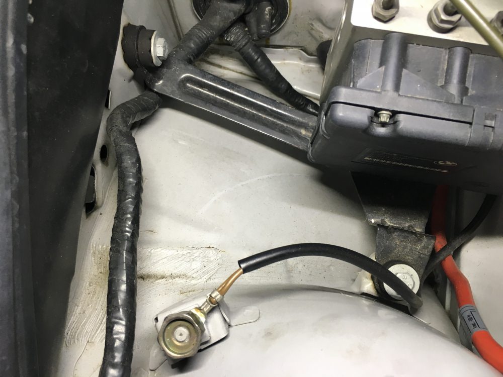

Et encore une autre photo pour un autre point sensible apparement
La voiture n'a pas été accidenté dans les 2 cas que j'ai pu constater.
Donc ce que j'aimerais savoir si d'autre personnes on aussi ce genre de fissure et si vous avez une idée de la provenance.
preciser votre année et si elle est équipé d'une barre anti rapprochement et si elle est posé sur des combinées filetés.
Merci pour vos futur réponse et photo ;)

  • @fredolo59 Sur quoi tu te bases pour affirmer que les E46 sont toutes concernées? De posts sur un forum américain?? Évidemment il y a un défaut de conception mais tu as vite fait de généraliser je tro
  • Il y a bien évidemment une faiblesse au niveau de la caisse mais force est de constater qu elles ne déclarent pas toutes le problème aux mêmes kilométrages.... je reste convaincu que le jeu dans le po

Trouvé sur un forum US : http://www.chitownm.com/forums/showthread.php?t=2592
ça fait peur :-x
Edit : la légère fissure sur le côté sont très courant sur beaucoup de voiture mais cela est seulement esthétique et ne compromet en rien le châssis c'est le mastic qui vieillis mal et qui fissure ...
