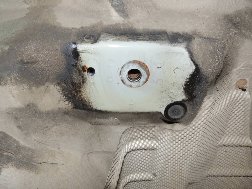

Fissure de fatigue ?
Bonsoir a tous,ce n'est pas une fissure je pense mais de la rouille sous le mastic,il suffit de bien gratter pour vérifier et traité je l'ai déja vu sur E46 Pas M.

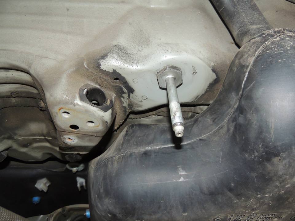

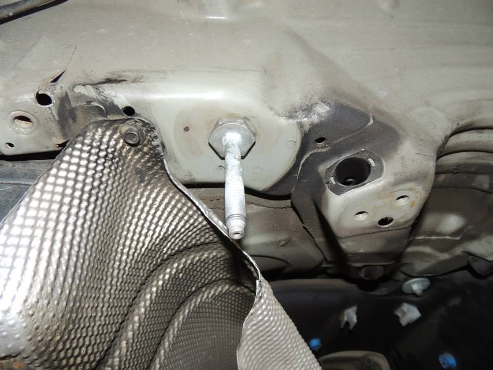

    La mienne à 100Mkm n'avait aucune fissure après démontage et décapage du train arrière, depuis renforts de châssis, remplacement de tous les silent blocs et passage en autobloquant méca de E34, et com

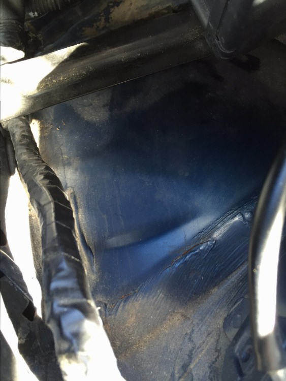

Waa les photos sur le forum us font peur :ph34r:. Le châssis est vraiment en carton recyclé sur E46...
Ras sur la mienne. Phase 2 donc avec BAR, 150mkm...

Effectivement la photo est parlante,elle ne doivent pas supporter les traitement de choc.ses caisses un point de plus a surveiller.

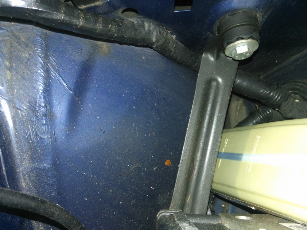

C'est quand même fou ces tourelles sur la E46, ça fissure en haut, en bas ...
Surtout si ce n'est pas sous la contrainte de slick ou suite à une utilisation intensive.
Coucou la belle fissure...
Combiné monté il y a 1 500km, jantes 18", pas de piste je pense... Maintenant utilisation balade, pas de priste en prévision non plus...
Je vais marquer la fissure et monter une BAR, on verra comment ca évolue...

Oui, et l'absence de BAR pour les premières phases 1 est surement un facteur agravant, les deux ici qui ont des fissures n'en ont pas .

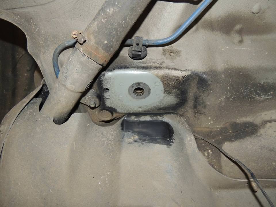

Photo de la mienne au passage :
Modifié par ///Matthieu
il y a 39 minutes, argentin92 a dit :
Il y a surement une incidence du au changement des amortisseurs et ressorts non appropries pour le châssis de la E46
Je doute qu'en 1 500km une fissure puisse se former à cause des ammortisseurs, et rouillé comme la mienne... La fissure à du apparaitre bien avant, surement sur un (ou plusieurs) choc imporant, genre nid de poule, ou une circulation fréquente sur une route bosselé ou abimé... ;)
Mais c'est sur qu'une suspension plus ferme n'aide pas a se prémunir de ce phénomène... :(
Pour le moment effectivement les fissure sont sur des phase 1 c'est déjà un début de réponse.
La mienne a connu la BAR à la pose des combinés et celle de Ludo n'en à encore jamais eu.
La fissure supérieur c'est le mastic, car la tôle perpendiculaire est en L et est soudée par (2) pointage sur le plis. ;)
il y a 4 minutes, afv a dit :
Si je démonte le passage de roue je peux le voir de toute façon c'est c'est fissuré en dessous c'est la tôle non ?
