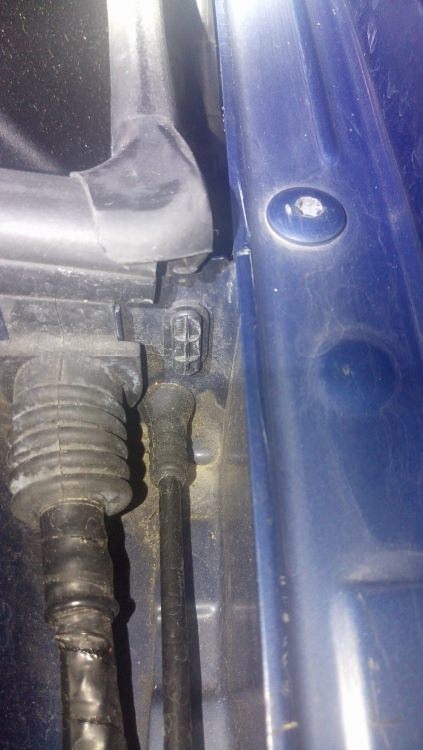

Le 03/09/2016 à 16:32, killerfox a dit :
Je parle de celle-ci

à l’instant, afv a dit :
Oui celle là c'est pas du structurel effectivement plein de m3 l'on d'ailleurs toute je pense même ... du côté conducteur c'est un peu plus ouvert !

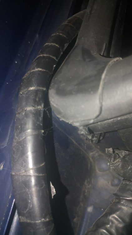

Effectivement ,  coté conducteur s'est un peu plus écarté.Mais c'est sur que y a rien de grave pour la patte en L qui a le mastic qui se decolle? mes tourelles ne sont pas fissurée...

Alors c 'est grave ou pas la patte en L qui a le mastic qui se decolle?

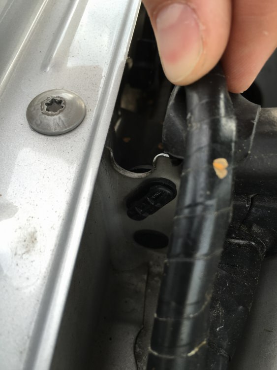

Moi je crois que toutes les M3 E46 on ce genre de fissure j'ai constaté sur la mienne qui a 80000 kilomètres phase 1 barre anti rapprochement et pareil sur le côté sa fissure légèrement
D'après mon mécanicien qui a déjà vu ce phénomène les fissures au niveau des tourelles sont dus au véhicule trop rigide et qui font de la piste après sur le côté comme la mienne il n'a jamais vu ça enfin je pense qu'il a peut-être jamais fait attention parce que c'est vraiment très très très léger
Je suis donc allé voir mon père qui était ancien peintre auto carrossier et pour lui rien de grave c'est même limite normal pour mon cas c'est le joint caoutchouc qui a fissuré dû à la chaleur du moteur l'année du véhicule et la raideur du véhicule il m'a conseillé de rien toucher
