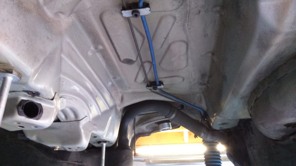

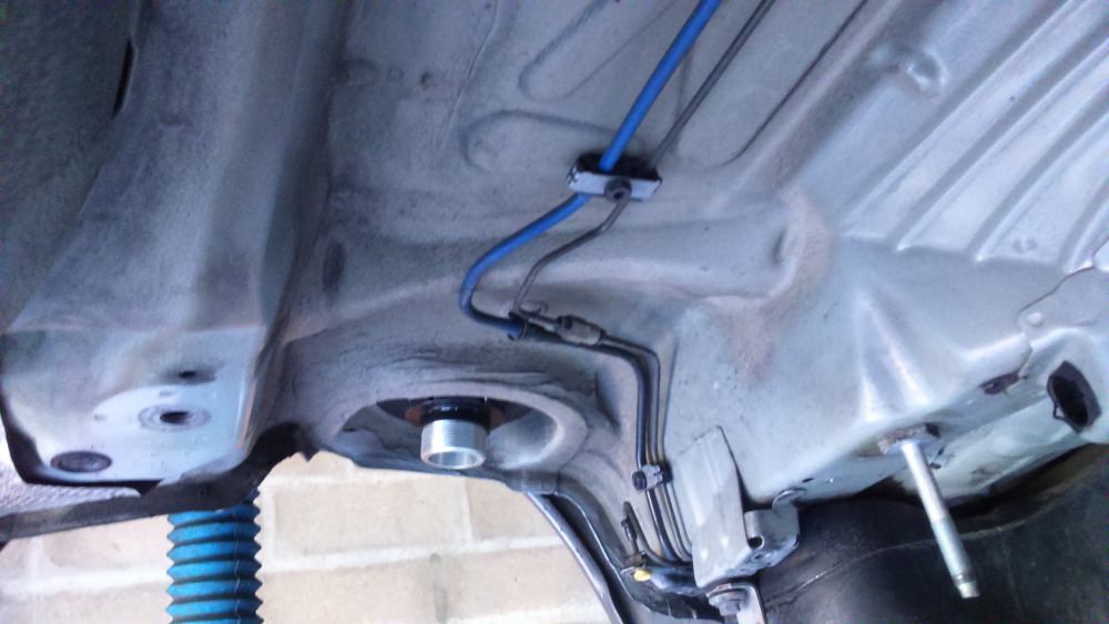

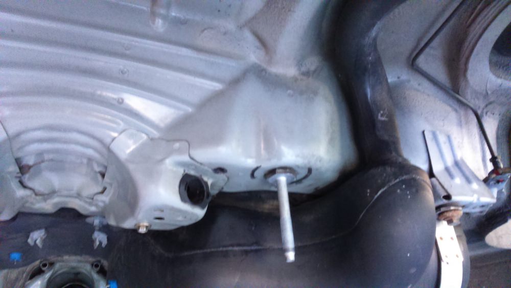

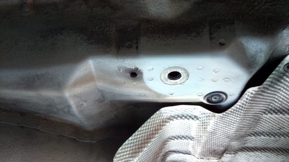

@fredolo59 Sur quoi tu te bases pour affirmer que les E46 sont toutes concernées? De posts sur un forum américain?? Évidemment il y a un défaut de conception mais tu as vite fait de généraliser je trouve.
La mienne à eu un check-up à 100000 kilomètres et RAS. Photos à l'appui. Certes ça ne veut pas dire qu'à 150000kms il n'y aura pas de fissure mais je suis prêt à prendre le pari.
Mes photos a 110mkm:

il y a 7 minutes, LeoPolo a dit :
elle est ravagée !

Ça fait plez de voir des caisses saines pas de photos mais idem, pas de fissures après remplacement pont a 60000km environ
