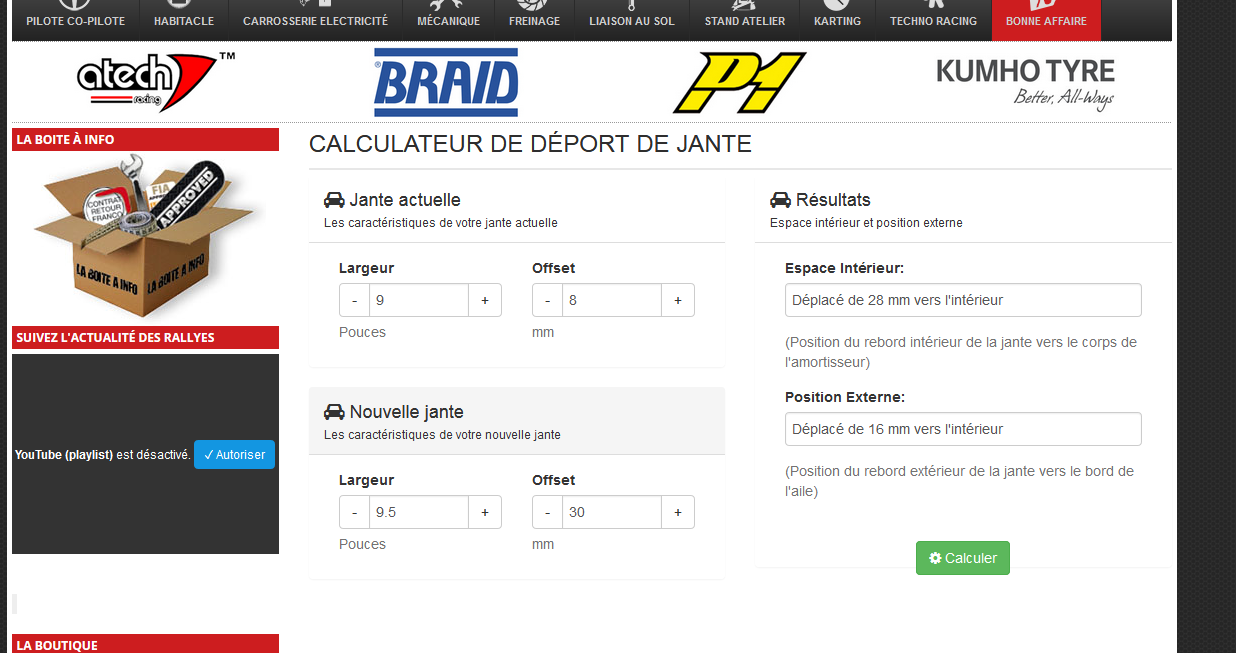

Je voudrais acheter des jantes, mais je croyais que je pigeais les histoires de largeur et déport, mais finalement, je crois que je n'y pige...pas grand chose :oops:
Donc je vous explique, les jantes d'origines avant: 7.5x17 ET 41, mon choix 8.5x18 ET40 ça devrait être bon avant il y avait des 8.5x19 ET35. Vous me confirmez?
Pour l'arrière, (c'est là ou c'est plus compliqué) d'origine: 9x17 ET8, je ne sais pas ce qui est le mieux 9.5x18 ET30 ou 8.5x18 ET20? Je veux bien mettre des cales, mais si possible pas de 30mm :non:
Merci d'avance pour votre aide. (Je l'espère)

Justement je suis demandeur d'avis, et comme tu es dans le domaine de la mécanique et que tu connais bien les BMW, je prends en compte ton avis que je sais pertinent.
D'ailleurs je t'en remercie. Si je monte le 9.5 je peux mettre du 265, mais ensuite c'est le flanc de pneu qui devient bas et donc moins bien en conduite sportive.
Mais si je choisis le 9.5x18 ET30 je devrais mettre quoi comme cale selon toi?
comment_1024194
Ah ouais!!! Alors non là ça ne me semble pas top :mrgreen: Une cale de 15mm c'est mieux.

Mais...on me propose pour l'avant le 18x8.5 ET30 avec éventuellement montage d'élargisseurs (moi je pensais la même dimension mais en ET40) et pour l'arrière le 18x9.5 ET30 avec élargisseurs de 20mm...mais je me démerde pour trouver les élargisseurs homologués, car ils n'en ont pas :ptdr:...mais en fait j'ai plutôt envie de les :paf:
Alors je ne sais plus, :-? car si je me réfère à ACS3, qui je pense connais bien son sujet (certainement mieux que les incompétents à qui j'ai à faire) :violon::W  avec des cales de 20mm, ça rentrerait 10mm de plus que d'origine, donc c'est dégeulasse.
Donc je ne comprends pas pourquoi on ne m'a pas proposé le 18x8.5 en ET20 comme me le conseillait ACS3...en fait si je pense comprendre que le gars ne voulait pas s'emmerder à chercher.
