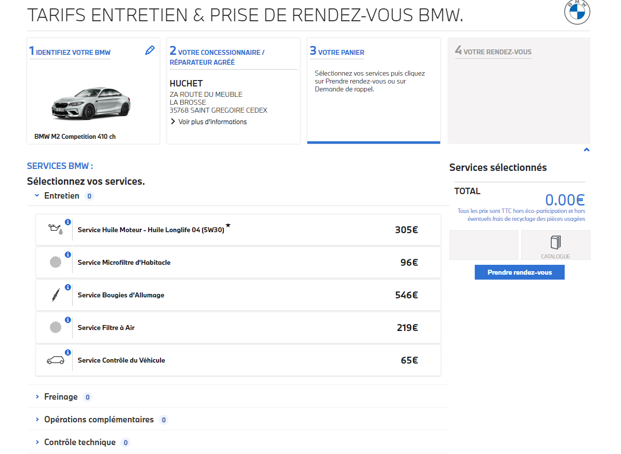

Il y a 2 heures, Gleugleu a dit :
Les tarifs de notre chère concession du 35 sont en ligne (comme la plupart des autres je pense). Ne pas hésiter à leur rappeler les prix qu'ils affichent, car sur place ils ont tendance à improviser.
😁 😁 C etai y as 10 ans sur Annecy 😀😀

Pour mettre les choses au clair, voici ce qui est indiqué dans ISTA pour l'entretien de nos chères M2:
00 20 14 (317)
Contenus de la maintenance M2. M2 Compétition et M2 CS (F87)
Situation :
Dans le cas du modèle M2 (F87), un contrôle de rôdage est à effectuer à env. 2 000 km. Sur ce modèle, le contrôle de rodage bénéficie d'un intervalle de maintenance indépendant du service huile moteur. Une fois effectué, le contrôle rodage doit être désactivé au moyen du système de diagnostic (fonctions système : Reinitialisation maintenance en fonction des conditions (CBS) -> désactiver le contrôle rodage).
Attention !
N'effectuer aucune réinitialisation CBS du service huile moteur au cours du contrôle de rodage !
Véhicules concernés :
M2 (F87)
Marche à suivre :
Les périodicités d'entretien ne se réfèrent qu'aux périodicités de base ECE (SA8KA)!
Des écarts spécifiques au pays sont possibles. Dans les pays où les carburants disponibles sont de médiocre qualité, il convient d'observer les périodicités spécifiques du pays en question.
Effectuer le contrôle de rodage à environ 2000 km.
  • Vidanger l'huile moteur et remplacer le filtre
  • Vidanger l'huile de pont arrière
  • Désactiver le contrôle de rodage.
    Attention : N'effectuer aucune réinitialisation CBS du service huile moteur !
Effectuer le service huile moteur tous les 30.000 km/ 24 mois environ.
Intervalles de remplacement liés au service huile moteur :
  • Microfiltre => remplacer à chaque vidange d'huile moteur (environ 30.000 km)
  • Filtre à air => remplacer toutes les 2 vidanges d'huile moteur (environ 60.000 km)
  • Bougies d'allumage => remplacer toutes les 2 vidanges d'huile moteur (environ 60.000 km)
  • Huile de pont arrière => remplacer toutes les 3 vidanges d'huile moteur (environ 90.000 km)
Effectuer le service examen du véhicule environ tous les 60 000 km/48 mois (tous les 2 services huile moteur).
Effectuer les travaux de maintenance tels qu'ils sont décrits sur ISTA.
Transférer les travaux d'entretien dans Historique de service.
Et donc:
Ils indiquent un changement des bougies toutes les deux vidanges (environ 60000km).
Sauf que les gars dans les concessions arguent que les vidanges sont tous les 30000km ou 2 ans!
Et donc qu'il faut changer les bougies au bout de 4 ans pour bien entuber le client.
Mais le constructeur indique pourtant une durée spécifique lorsque c'est requis, par exemple pour le service examen du véhicule (60000km/48 mois, tous les 2 services huile moteur).
Ce qui fait que leur laïus sur le critère d'âge pour les microfiltre/filtre(s) à air/bougies/pont est complètement caduque vu que le constructeur indique un kilométrage et ne reprécise pas une durée comme il le fait pour le service examen du véhicule.
Le 09/11/2023 à 09:16, Gleugleu a dit :
Doit y avoir une électrode en "rodiumdorée" pour le S55...
La procédure est plus complexe car il faut démonter la BAR sur S55. Ce sont les mêmes bougies sur N55.
En fait c'est pas chere à Rennes...
Et ca prends encore 15-20% pour les concessions sur Paris...
