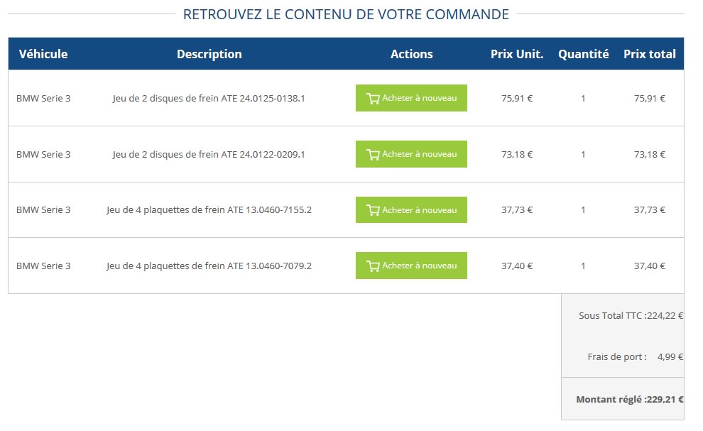

en juillet 2015 les disques ATE avants je les ai payés 76 euros :
Ce sont les power disque, d'ou le prix ;)
il y a 36 minutes, dump a dit :
Ha yes, j'avais pas vu que la réf était différente!
