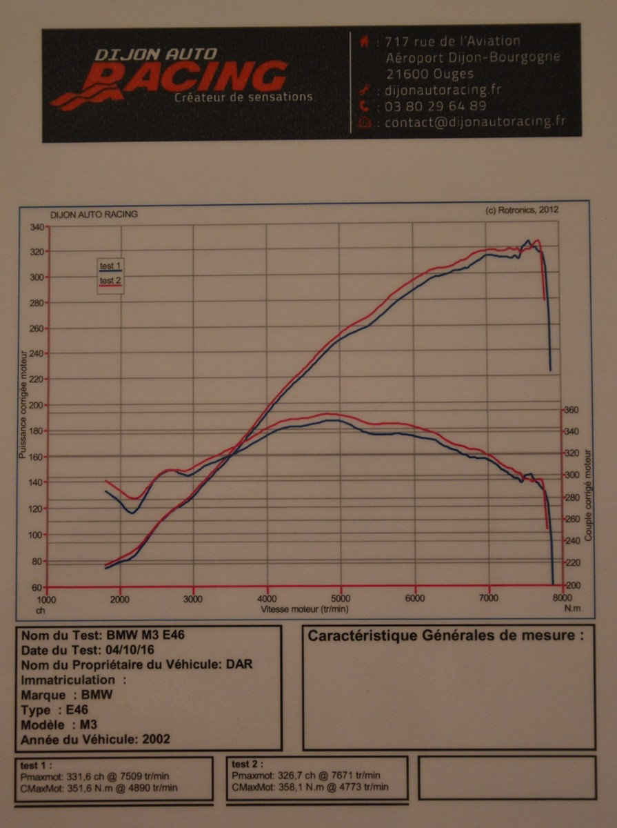

J'avais rendez-vous aujourd'hui chez DijonAutoRacing pour un passage au banc. Ma ///M3 est toute d'origine, de 2002 avec 133.000km.
Manque de bol, la semaine dernière, la ///M3 me fait le coup du voyant: (voir POST ORIGINEL, en bas de ce post). Cela semble venir soit d'un capteur d'AAC coté admission, soit du VANOS. Quand le défaut apparait (car ce n'est pas tout le temps, il suffit que je remue gentiment le faisceau qui va alimenter la partie électrique du VANOS pour que tout rentre dans l'ordre.

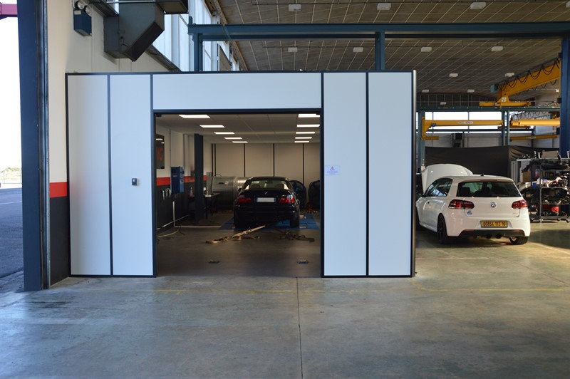

Donc aujourd'hui, direction le sud de Dijon, à l'aéroport de Dijon:
On sangle la bayte !
Et en avant !!
Le résultat: 331,6ch au mieux
Je ne suis pas mécontent du résultat, mais le chef de DAR se montre bien plus réservé. Il a interrompu la première tentative rapidement, me disant qu'il était étonné de la valeur donnée par la lambda 0.96, alors que ça devrait tourner vers 0.90. Moi je ne pige rien à ces chiffres :-? Donc pour que je comprenne, il me dit que le moteur tourne trop pauvre, y'a pas assez d'essence, et donc un risque de casse moteur si je continue à l'utiliser (en utilisation intensive) avec ce melange trop pauvre... :shock::eek::sad::x
D'après lui:
  • Sonde lambda qui chie
  • Débimètre qui déconne
  • Mon probleme de vanos ou capteur d'AAC qui fout un peu la merde. Le moteur ne sachant pas trop à combien il tourne, tourne trop pauvre par défaut.
  • Cartographie bidouillée.
Il m'a proposé de jeter un oeil à la cartographie: c'est bien celle d'origine: c'est déjà ça.
Enfin, avant de me la rendre, il m'a dit que vu le clong qu'on entendait en relachant la pédale d'embrayage, lors des manoeuvres, je pouvait m'attendre à une refection de pont :(:'(.

Voilà ! Je suis un peu mitigé entre le résultat pas trop mauvais (enfin je devrais peut-être m'alarmer) et la nécéssité ou non de trouver une cause à cette valeur de lambda.

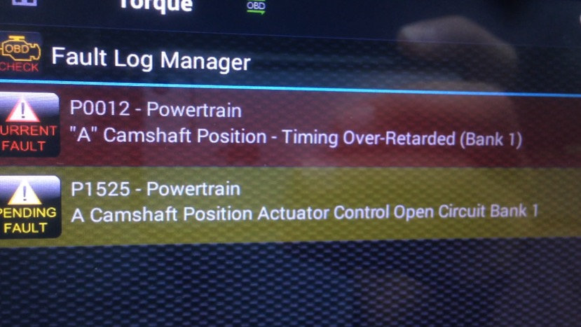

Voyant moteur: Défaut capteur arbre à came ?
Bonjour à tous !
Pour mon retour de vacances, la belle à décidé de me faire payer mon sejour sans elle: elle me fait le coup du voyant.
Le pitch:
  • m3 E46 de 2002, boite manuelle, 130.000km
  • Achetée en début d'année. Le vendeur avait monté un poste sous Android avec une appli (Torque ODBCheck) pour lire les codes défauts, via une interface Bluetooth)
Ce matin, elle refuse de démarrer, la batterie manque clairement de patate. Je suis parti 15 jours en vacances, et elle n'avait pas tourné avant de parti depuis bien une voire deux semaines. Comptons un mois quoi..
Pas grave, je sors mes pinces, et les branche sur le pole + du compartiment moteur, et l'une des vis de la BAR pour le négatif. Ça démarre impec, pas de soucis. Je remarque juste une odeur de cramé, je regarde vite fait sous le capot mais bon, difficile de voir quoique ce soit... Je fais les 100km qui me séparent du lieu de travail, sur autoroute, ça va. Je m’arrête, redémarre impec puis emprunte une départementale et là, le voyant moteur s'allume.
Je ne saurais dire si elle manque de patate ou pas, ne l'ayant pas conduite depuis un moment. Je la trouve peut-être un peu molassonne, mais à prendre vraiment avec des pincettes. Le ralenti est tout à fait normal, un poil en dessous de 1.000 tr/min
Je décide donc de m'arrêter, de tenter un diag grace à l'appli. Là, voici ce quelle me sort:
En cherchant la traduction, je comprends qu'il s'agirait peut-etre d'un capteur d'arbre à came. Mais en regardant sur RealOEM, je vois qu'il y en a deux: un pour l'admission, un pour l'échappement.
J'ai tenté d'éffacer le défaut, le voyant s'éteint, le défaut aussi. Après avoir roulé 10km, le voyant n'est pas revenu, mais le défaut P1525 si, après avoir fait une lecture défaut. Là, je suis bloqué jusqu'à 18:00, je ne peux pas m'absenter
Que pensez-vous de ce diag ? Je ne sais pas trop si je peux avoir confiance en ce genre d'appli.

The failure of the vanos solenoid will cause the DME to not utilize the vanos. Unfortunately the engine timing is left in the same position as when the failure occurred. Thus the engine will likely behave better at low RPM and worse at high RPM, or worse at low RPM and better at high RPM. Engine misfire with fault codes can also occur.
En regardant de plus près leurs explications, je comprend déjà qu'il s'agit d'un soucis côté admission.
Je vais déjà tenter de faire ce qu'ils disent, mettre un coup de nettoyant contact sur la prise du vanos

Je pense que tes symptômes collent en effet. Le diag semble également faire référence à ceux cités par Besian Systems.
Lors de la suppression de ces erreurs, la voiture doit retrouver un comportement tout à fait normal pendant une cinquantaine de KM. Ceci tend également à prouver que tu es bel et bien touché par ce problème de soudure.
Pour information, BMW ne te proposera que le changement du VANOS complet. Inutile donc de faire un tour chez eux à mon sens, alors qu'une simple réparation est possible (voir avec ACS3 modérateur du forum) ou un remplacement du boitier par celui de Besian Systems qui est renforcé à ce niveau.

Sinon, après l'après-midi chez DAR:
Mise à jour du Premier Post !!

Ok, je vais prendre rendez-vous.
Vous pensez qu'AsAuto (spécialiste BMW) est équipé ou bien je vais direct chez BMW' ?
Je pense qu'ils doivent être équipé.
Après ce qui serait interessant c'est de voir tes valeurs de lambda en roulant à la fois en phase bouclée (faible charge/faible régime) et lors de la phase débouclée (forte charge).
Après tout le probleme reste de savoir pourquoi tu es trop maigre :
--> Manque de carburant ? Manque de pression carburant ? prise d'air dans ton circuit carburant ?
--> Excés d'air ? prise d'air? valeur de débimètre erronnée ?......
Ce qui est certain c'est que la calibration de nos diags sur nos M c'est vraiment de la M.... et plus généralement  sur les BMW de cette generation.
Modifié par Vince40
Ok, donc je viens de les appeler, j'ai rendez-vous lundi 17 Octobre.
Je lui ai tout expliqué, notamment le coup du voyant, qui disparait en trifouillant le faisceau, le passage au banc chez DAR, il a noté tout ça.
Il m'a répondu qu'ils allaient déjà brancher l'ordinateur dessus, et en fonction des résultats, tester d'autres organes qu'ils ont en stock (débimètres, capteur AAC,...). Ce que j'aime bien chez eux, c'est qu'ils écoutent ce qu'on a à leur dire (historique, ressenti, ..) et cherchent à réparer sans facturer à tout va.
Ils ne sont pas équipés de banc de puissance, il m'aurait conseillé d'aller chez DAR ou DGM pour avoir une idée sur la santé du moteur.
il y a 14 minutes, Vince40 a dit :
Comment voir cela ?
  • Au CT ?
  • Avec mon appli sur l'autoradio via l'interface ordinateur de bord (Torque)
